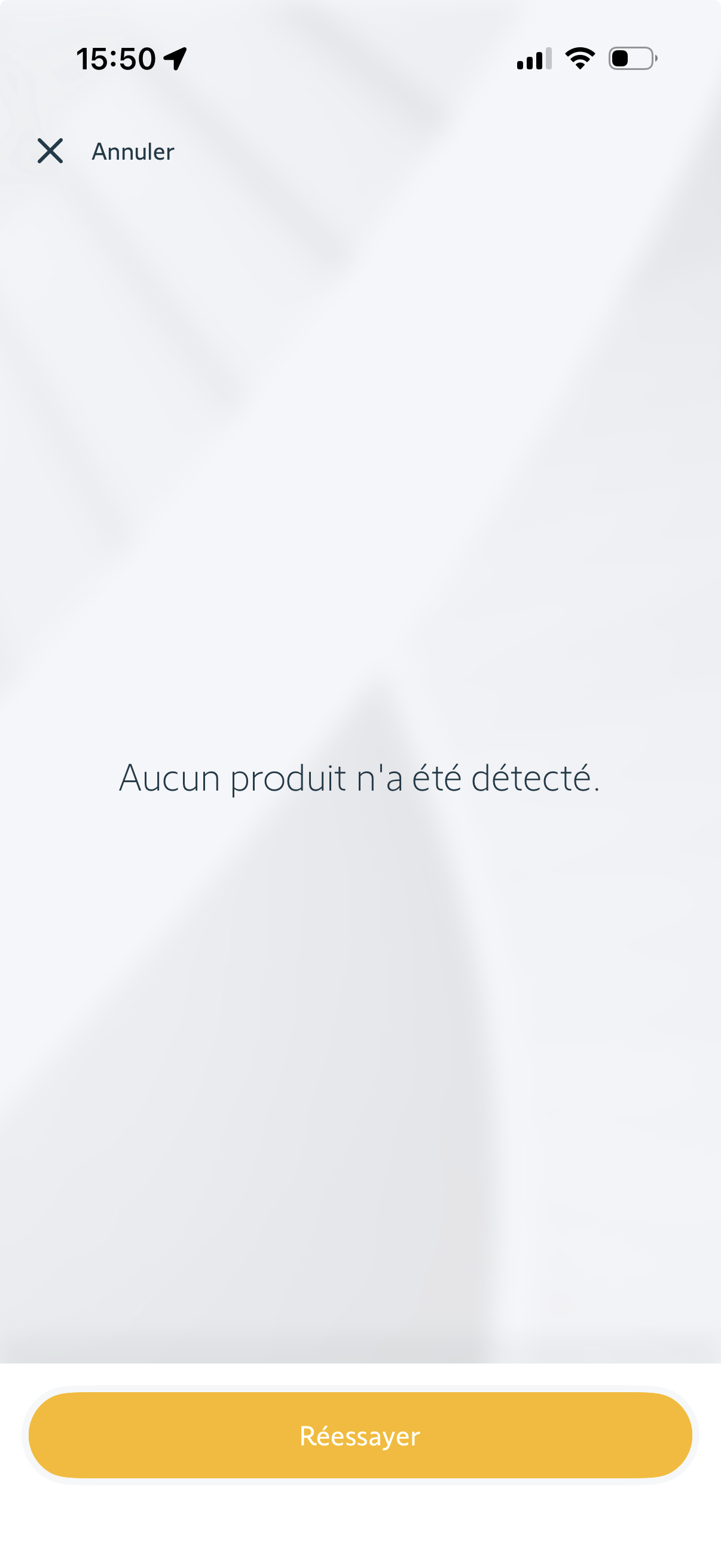

Depuis la migration de Somfy Protect, je n'arrive pas à ajouter l'alarme dans l'app TaHoma.
En sélectionne le bouton 'Ajouter un équipement" puis Somfy Protect, Suivant, j'ai un message d'erreur 'Aucun produit na été détecté.
L'application Somfy Protect fonctionne très bien.
Pourriez-vous m'aider, est-ce un bug à remonter ?

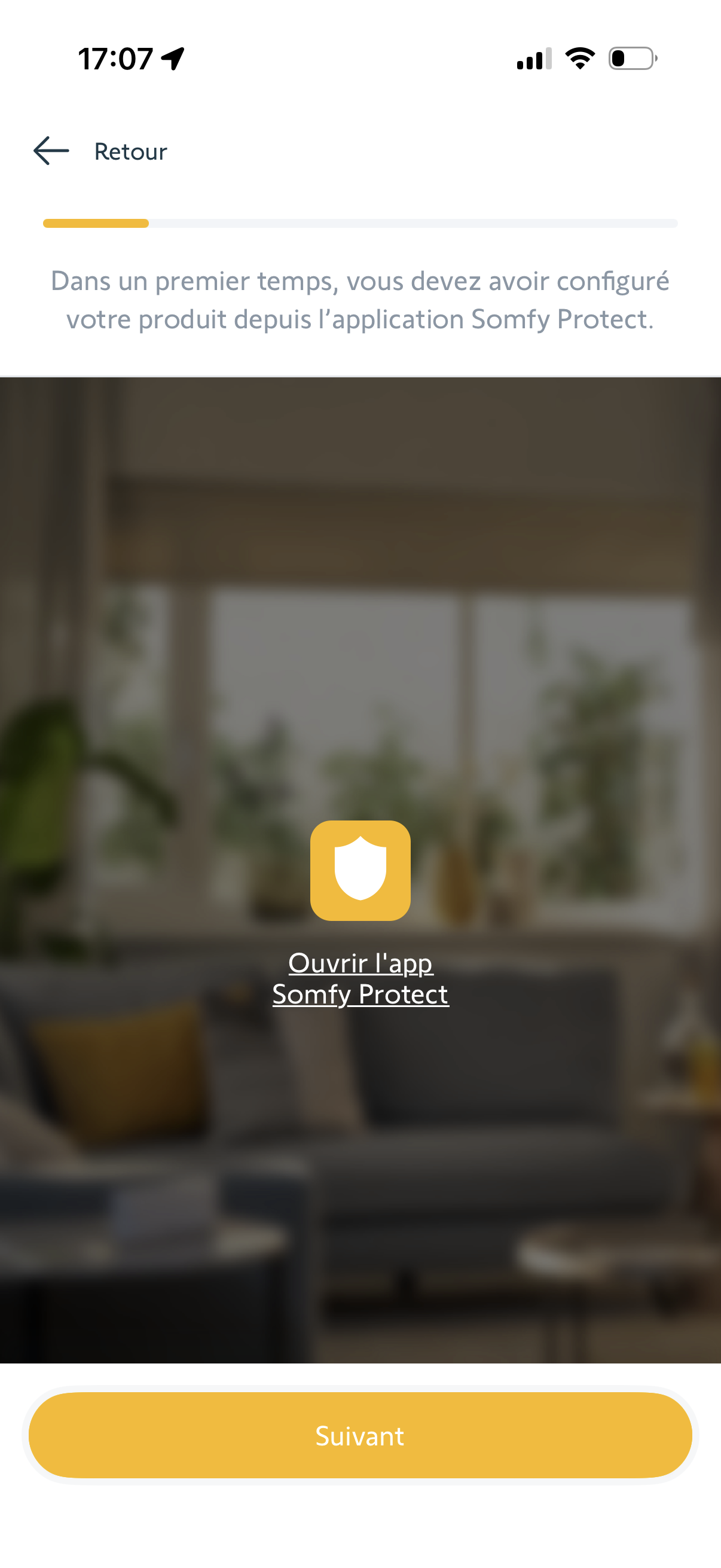

    Vous devez avoir la même adresse mail pour les deux systèmes.
    Sur l'application Tahoma By Somfy
    .../Mes autres passerelles
    Si vous avez Somfy, sélectionnez le et supprimez le.
    Ensuite
    Sécurité
    Somfy
    Alarme

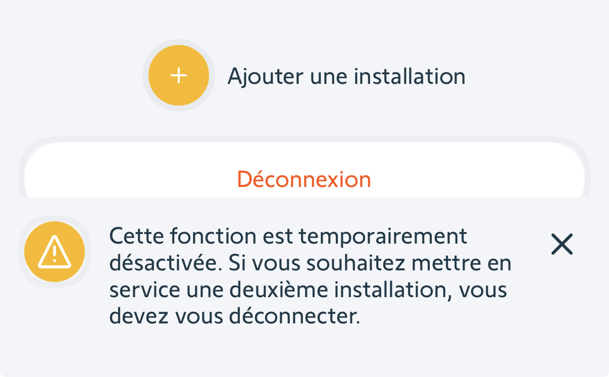

    D'ailleurs l'option est encore présente dans Somfy Protect pour basculer d'une installation à une autre, et n'est (pour le moment) plus supporté sur TaHoma...

    Je pense que vous mélanger les fonctions.
    Somfy Protect s'intègre au même titre qu'un volet ou un portail.
    Si votre alarme est a votre domicile, rentrez dans Domicile.
    Ensuite
    Sécurité
    Somfy
    Alarme

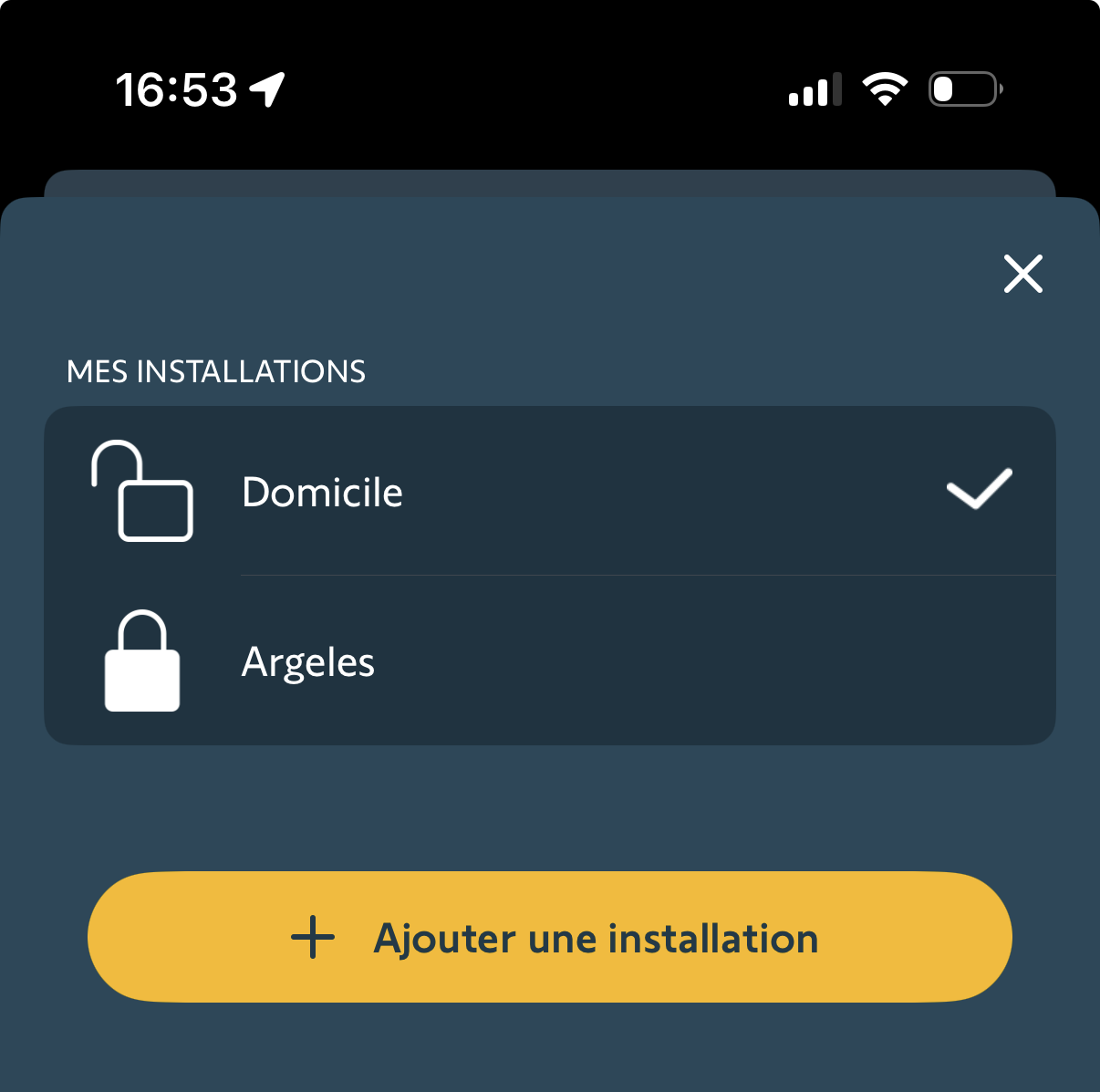

    Pas de confusion de mon côté, mais à la lecture de votre message, j'ai peut-être vu une solution.
    En respectant bien les étapes, je rencontre la même erreur.

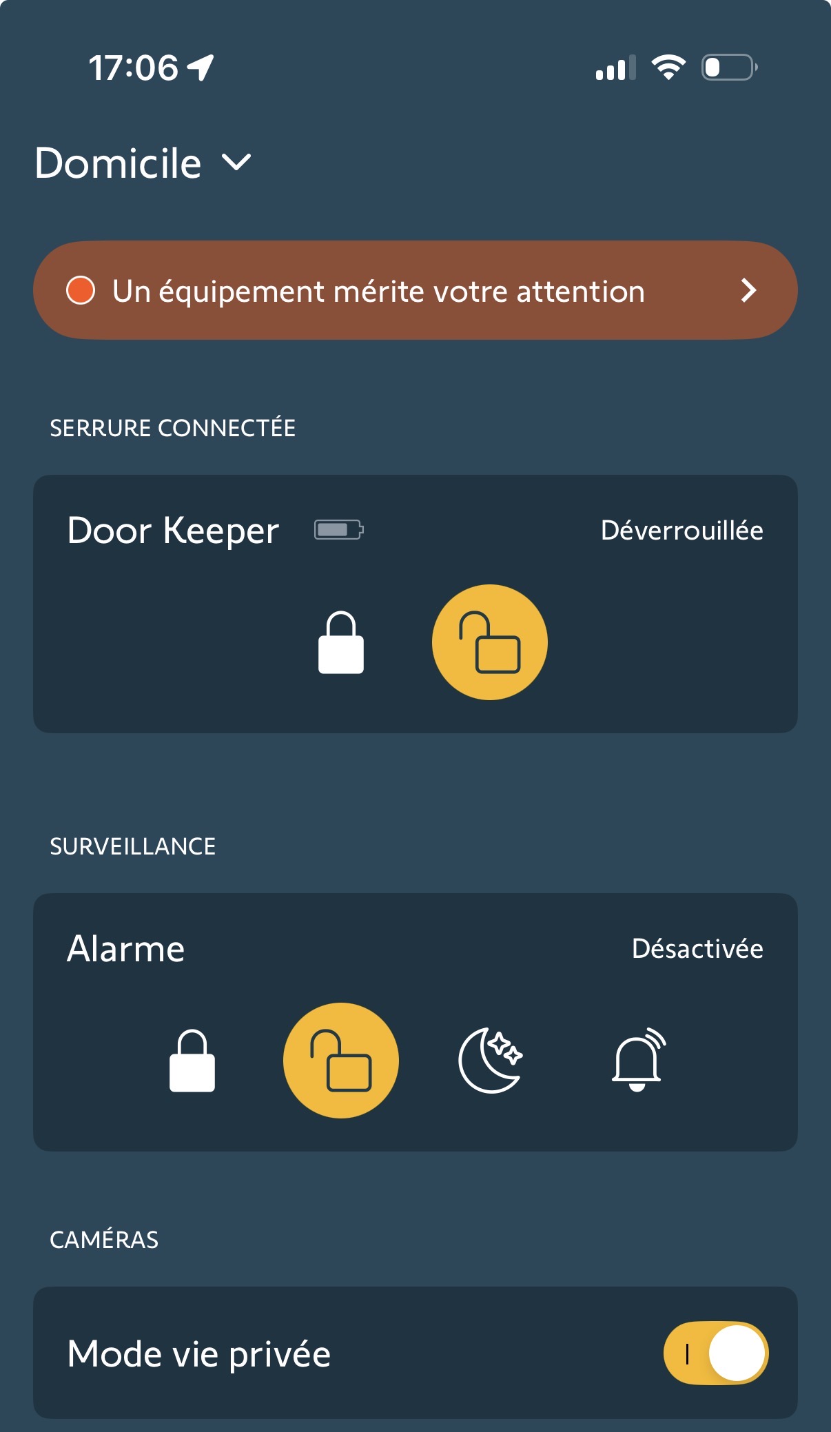

    L'application Somfy Protect est bien sur Domicile, et lorsque j'essaye de reconnecter l'alarme et me door keeper depuis l'app TaHoma, je retombe sur le message d'erreur "Aucun produit n'a été détecté"
    Je n'ai pas essayé de supprimer ma seconde installation dans Somfy Protect, par peur de ne pas pouvoir la remettre et de perdre l'alarme de mon autre résidence.

    Tout dépend de ce que vous avez fait.
    Si vous avez intégré votre Doors Keeper dans Somfy Protect, il ne faut plus utiliser l'ajout de serrure.
    C'est l'ajout de Somfy Protect qui permet de récupérer Doors Keeper dans Tahoma.
    Par contre il faut supprimer la passerelle Somfy pour le remettre ensuite sinon vous ne trouverez pas la serrure.

    Réponse à mon problème : Il s’agit bien d’un bug.(si un Y passe par ici )
    Étant en congés dans ma résidence secondaire j’ai supprimé ma seconde installation.
    Après l’avoir supprimé, j’ai réussi à connecter sans difficulté Somfy Protect dans TaHoma.

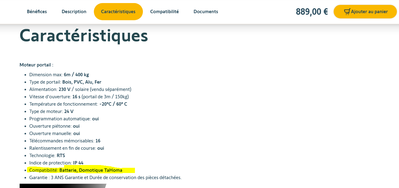

    Il suffit de consulter la fiche commerciale du produit.
    Quand c'est compatible Tahoma c'est mentionné dans les caractéristiques du produit.
    Exemple: Un moteur de portail
