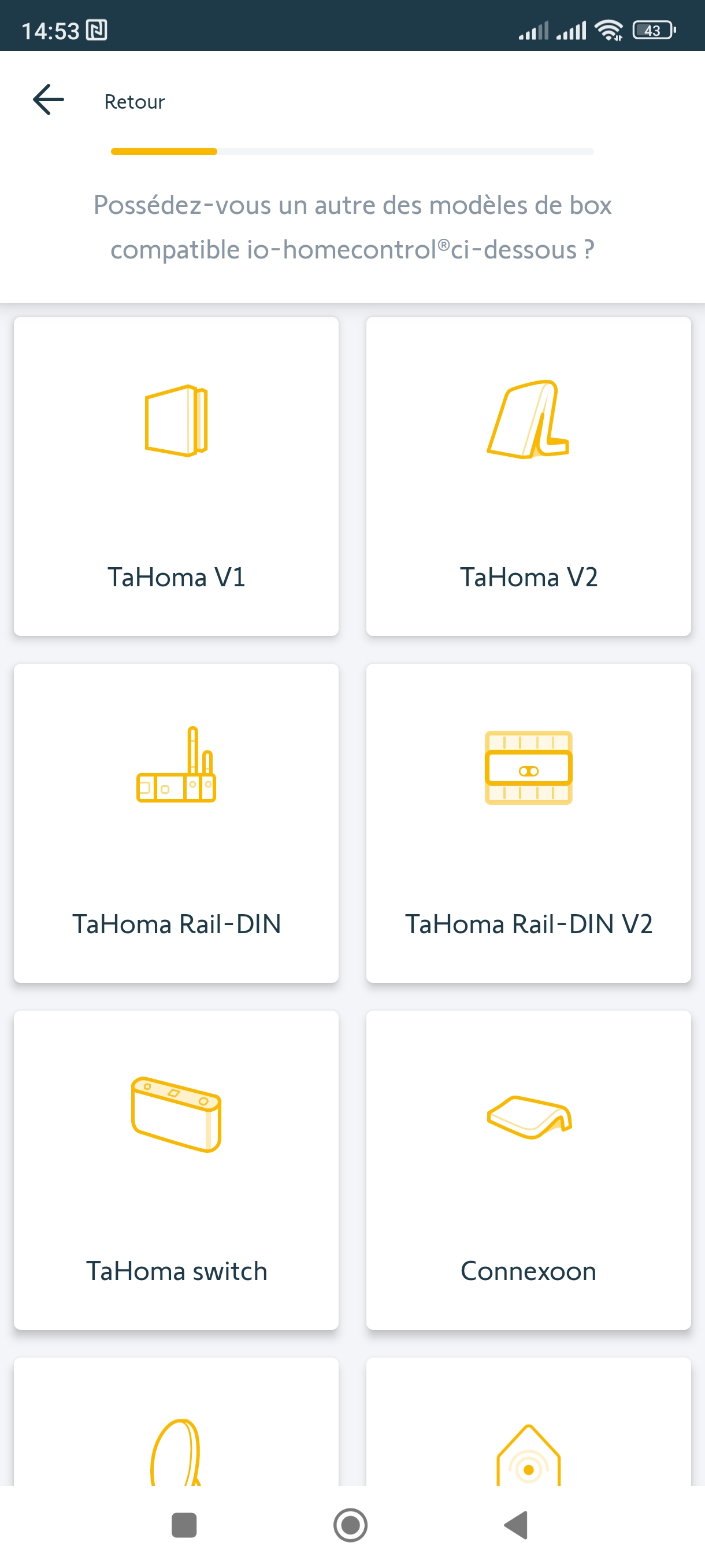

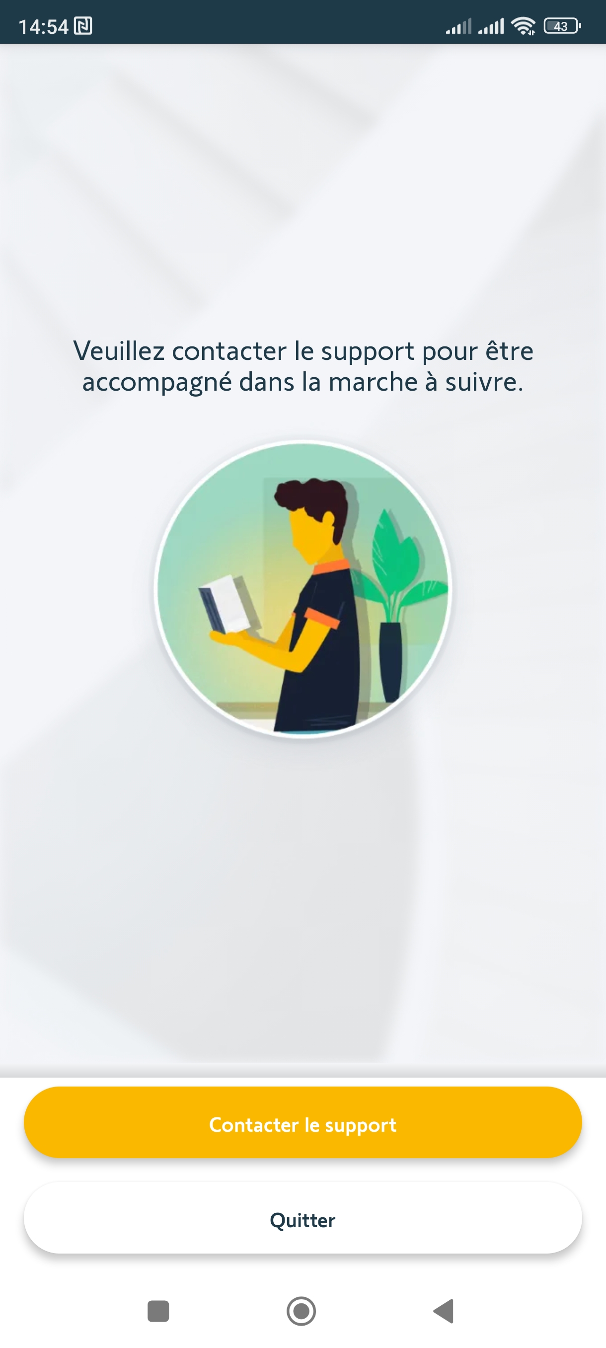

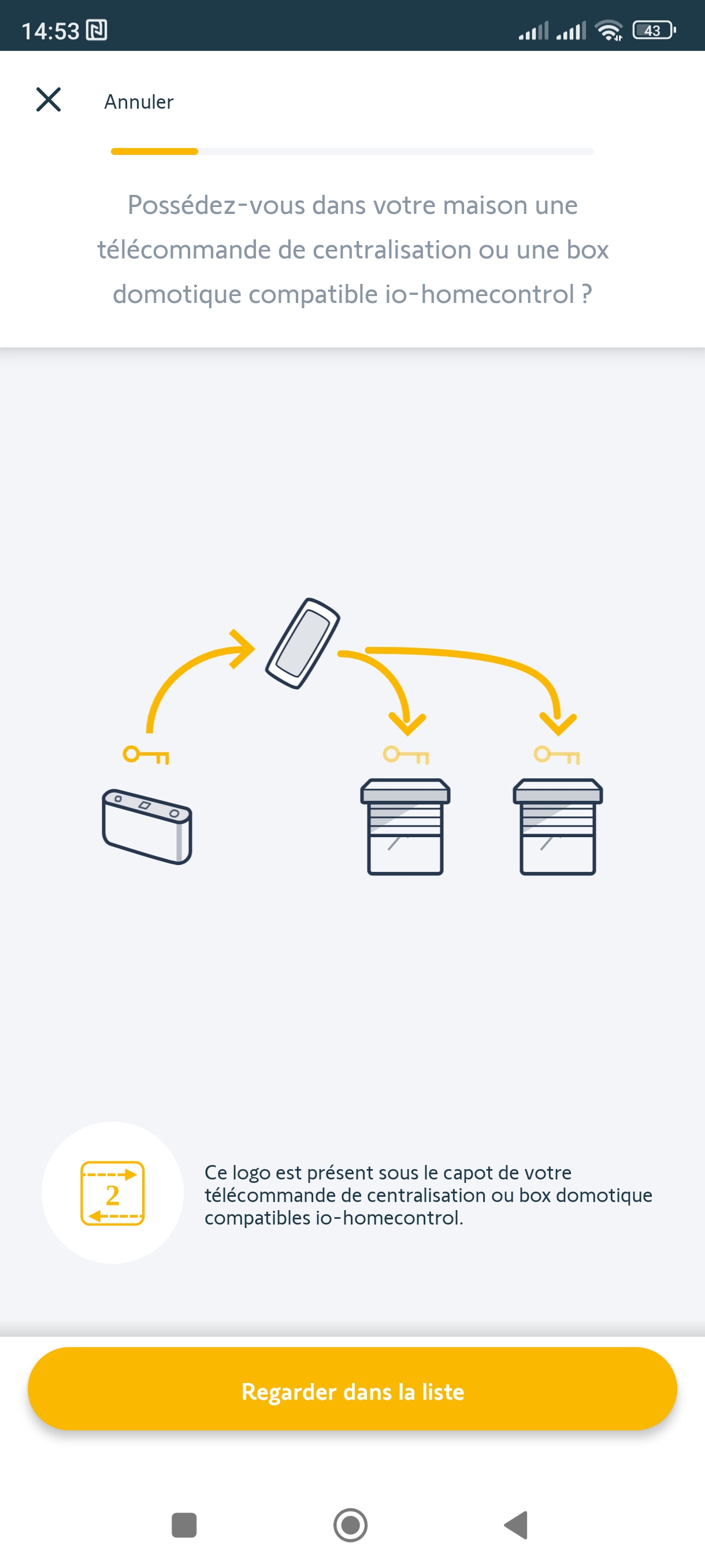

    Tout d'abord j'ai installé 6 volets solaire velux qui fonctionne avec la télécommande j'ai installé la tohama afin de pouvoir installer sur mon téléphone ces volets qui fonctionne très bien sur le téléphone.
    Ensuite j'ai acheté 6 volets roulants solaire qui fonctionne très bien avec les télécommande smoove origin IO.
    J’ai donc commencer a installé 2 volets roulants solaire sans problème sur le téléphone, par contre maintenant il ne prend plus les autres volets il me demande si je possède dans ma maison une télécommande de centralisation ou une box domotique compatible IO je réponds que oui une tohama switch et quand je fais suivant il m'a dit que je dois contacter le support pour être accompagné dans ma démarche.
    Pouvez-vous m'aider à configurer les 4 autres volets solaire sur mon téléphone.
    Merci d'avance
    PS : je rajoute les photos de ce qu'ils m'ont dit
    Bonjour Jean-François
    Les volets qui ne s'associent pas ont une clé de sécurité io qui est différente de celle du TaHoma. Les premiers n'avaient certainement pas de clé. Il vous faut donc réinitialiser les volets récalcitrants avant de pourvoir les intégrer au TaHoma.
