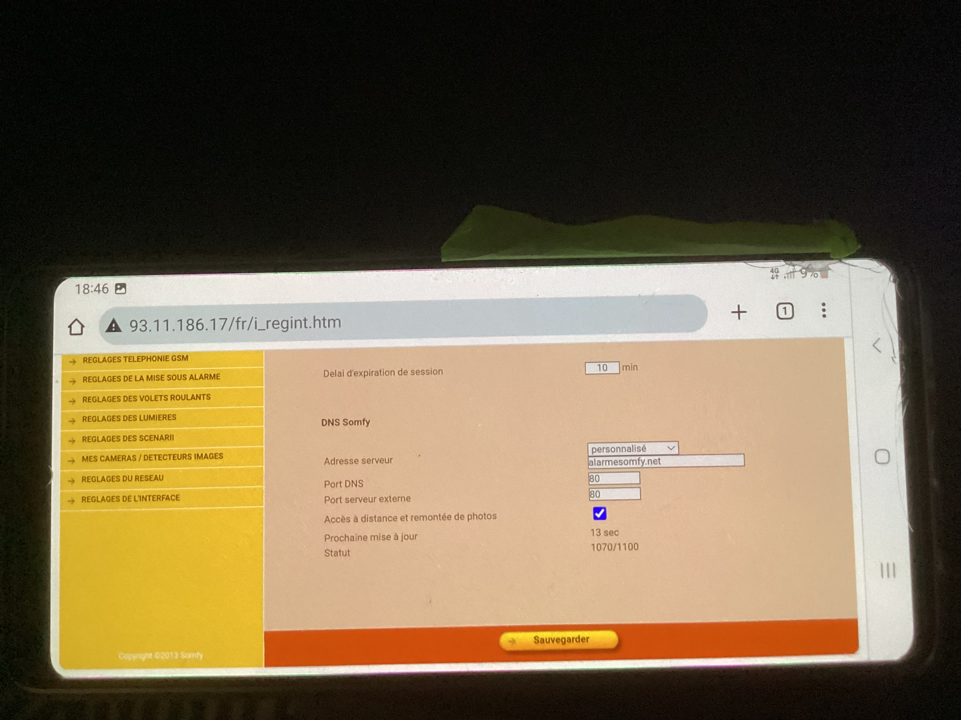

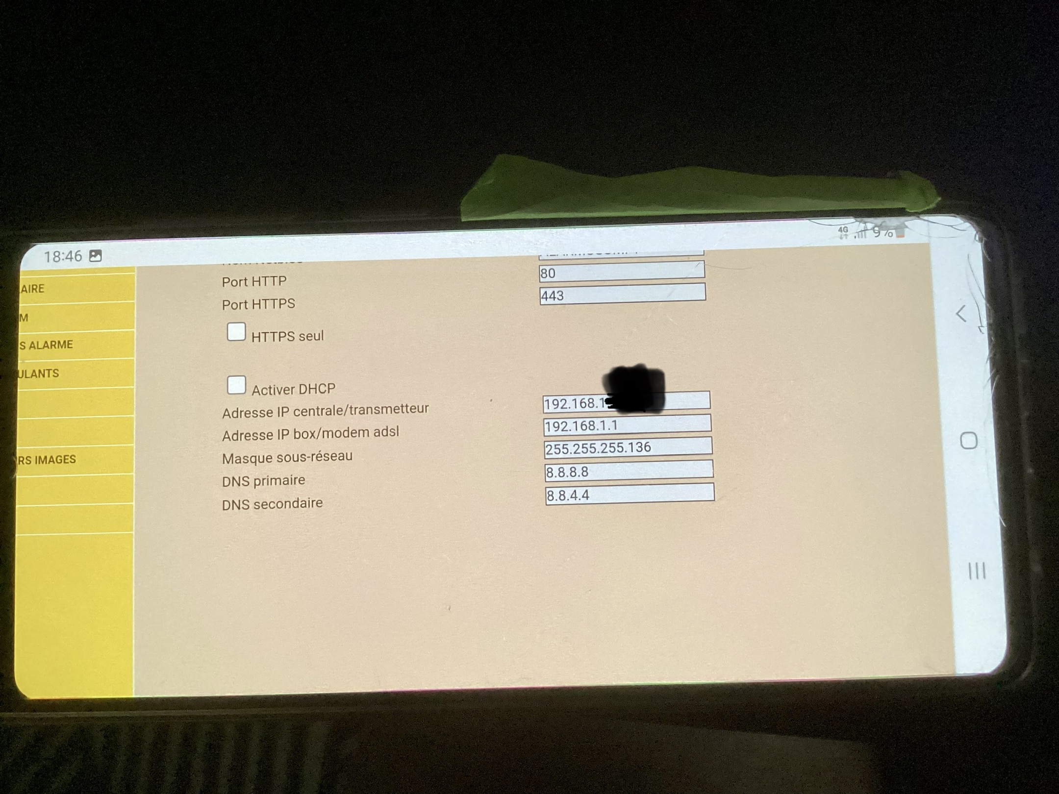

    Bonjour à tous.
    Je n’arrivais plus à me connecter à mon interface Protexiom 5000 GSM même depuis mon PC…
    J’ai effectué une remise à zéro mon adresse IP conformément au lien que j’ai i trouvé sur ce site…
    J’ai du le refaire 2 fois car cela ne fonctionne pas.
    J’ai réussi à avoir une nouvelle adresse IP… avec cette dernière, j’ai enfin réussi à aller sur l’interface via mon PC.
    Je pensais être sauvé. Mais il n’en est rien.
    J’ai rentré les mêmes données que le réglage interface et sur le réglage réseau que j’avais avant quand tout fonctionnait parfaitement aussi bien a l’aide de la télécommande qu’avec mon téléphone portable.
    Je n’arrivais plus à commander ma Protexiom via l’application SOMFY sur mon téléphone portable..
    Seulement même si j’arrivais à commander mon alarme, via ma télécommande, elle ne sonnait plus!!!. Pourtant via l’interface, le détecteur d’ouverture de porte passait bien en rouge et la zone concernée était affichée en ON.
    En allant de nouveau voir dans les réglages, ces derniers étaient modifiés… alors même que je ne les ai pas modifié.
    J’ai remis les différentes données.

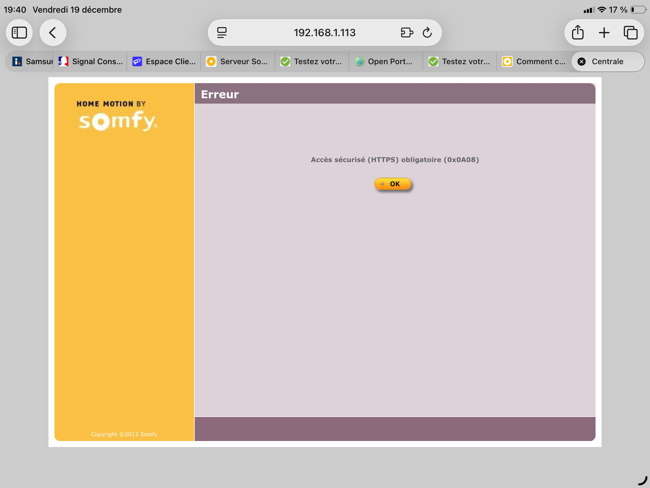

    J’ai laissé décocher la case « activer DHCP ». Mais j’ai voulu cocher la case HTTPS seul… et là je n’ai plus accès à l’interface.
    Je vous joins une photo de ce que j’ai sur l’écran…et impossible de cliquer sur OK, tout semble bloqué.
    Je joins également les photos avec les données que j’ai affiché dans réglage réseau et réglage interface. Car peut être qu’elles sont erronées.
    Avez vous une solution à moelle donner?
    Je ne suis pas un spécialiste de tout de genre de chose et je suis plutôt perdu.
    Merci d’avance et bonne fin de journée.
    Bonsoir Christophe
    Arrêté de bricoler dans tous les sens.
    Appliquer ce Retex sans sauter les étapes et tout devrait rentrer dans l'ordre
    https://forum.somfy.fr/questions/3517831-retex-acces-exterieur-protexiom-protexial

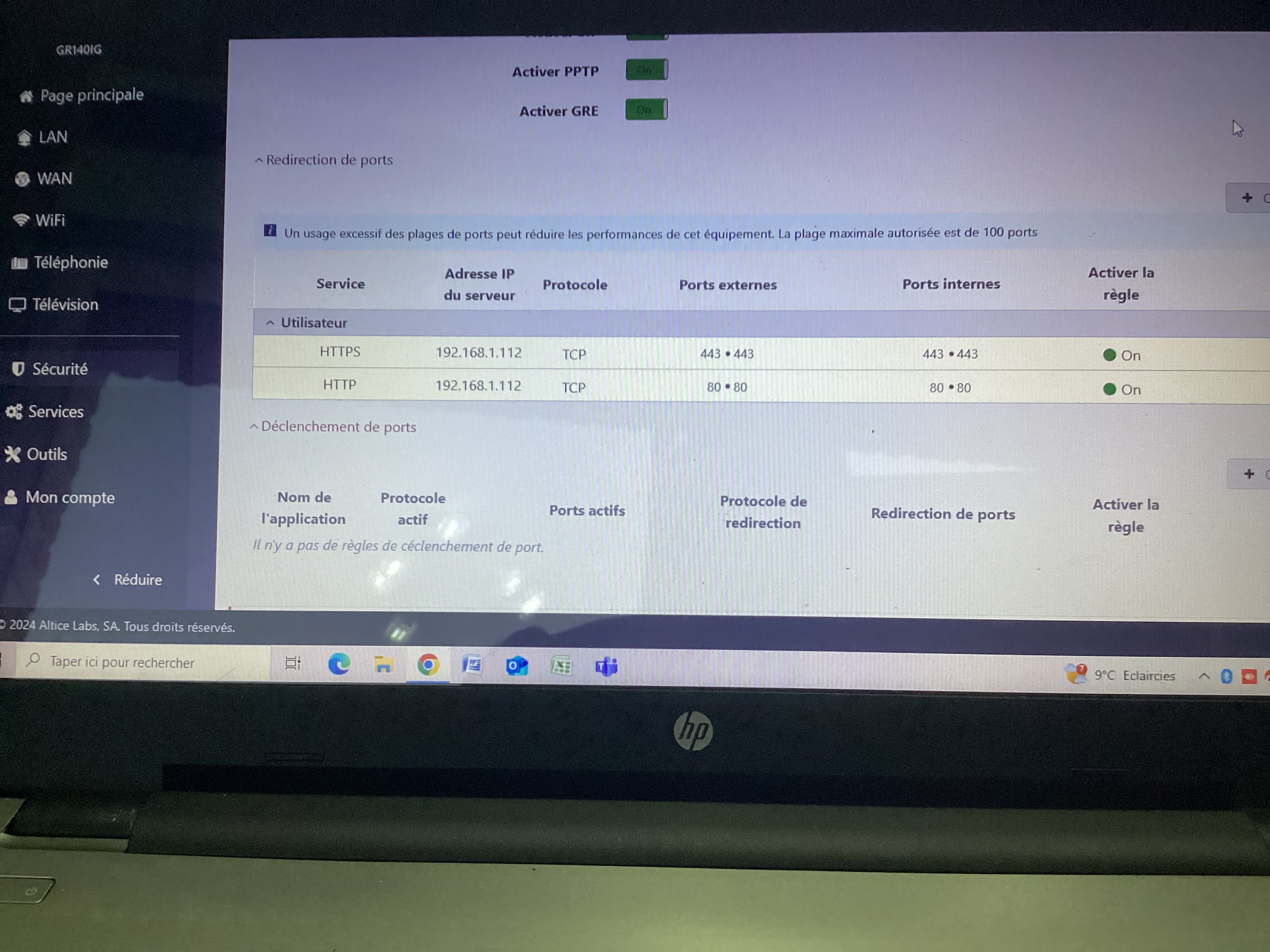

      J’ai vérifier aussi l’ouverture des ports…ça me semble OK aussi. Je vous joins juste une photos qui démontre il me semble l’ouverture des ports.
      Merci d’avance et désolé pour toutes ces questions. Mais je n’y connais rien dans tout ce domaine…
