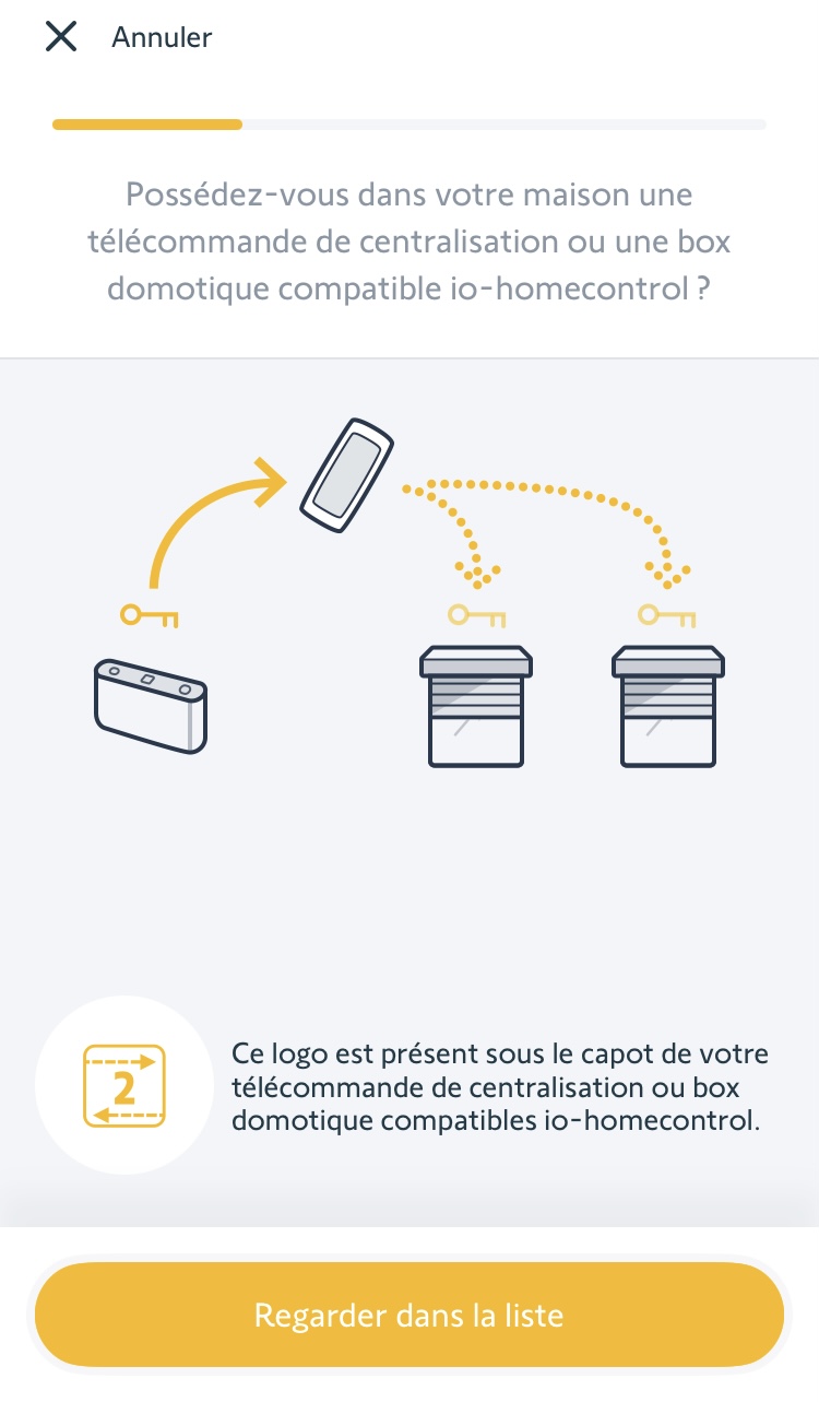

Bonjour ,
Je viens d’installer 2 volets roulants solaires avec chacun une télécommande Amy qui fonctionnent parfaitement.
L’installation du 1er volet (que nous appellerons A) se passe bien et il fonctionne parfaitement (usage des scénarii).
En revanche, l’installation du second n’est pas possible: après l’appui sur PROG pendant 3 secondes, le second volet n’est jamais détecté !
J’ai supprimé le volet A puis installé le second volet (nous l’appellerons volet B), il est détecté ainsi que sa télécommande associée très rapidement et il fonctionne parfaitement depuis l’application Tahoma.
En résumé, l’application reconnaît le volet A seul ou le volet B seul mais impossible d’avoir les deux en même temps.
J’arrive inlassablement sur le message « Possédez vous dans votre maison une télécommande de centralisation… ».
J’ai essayé de joindre le service client somfy au 0820055055 mais j’ai un répondeur qui m’indique que le service comptabilité est fermé puis ça raccroche…
J’ai naturellement suivi tout les Tuto pour réinitialiser les volets l’un après l’autre mais impossible d’installer 2 volets en même temps :-(
Je partage avec vous le message d’erreur et les informations de la box Tahoma.
Par avance un grand merci pour votre aide et vos éclairages

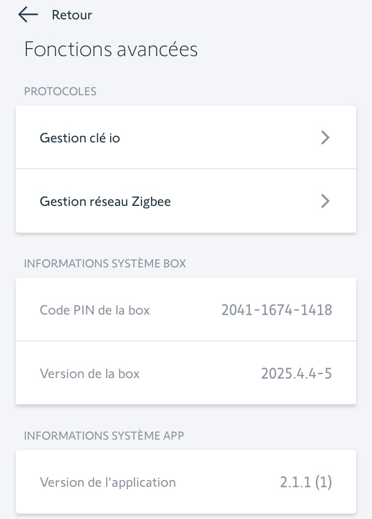

    Bonjour Rachid,
    Je vois que vous êtes bien parvenus à appairer vos deux volets.

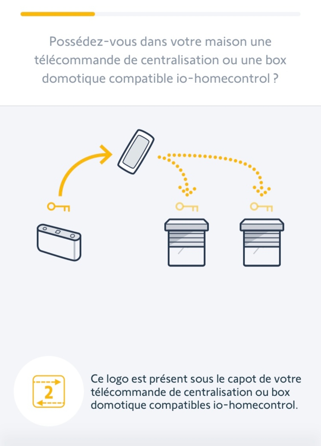

    Bonjour j ai le même message d erreur ! Deux volets ont été installé précédemment et depuis ce matin je veux en rajouter 6 Somfy sur tahoma! On me dit "possédez vous une télécommande centrale ..." Que dois je faire merci de votre aide

    Bonjour Magali,
    Je ne vois pas d'erreurs sur votre box.
    Ce message s'affiche car les moteurs ne sont pas retrouvés.
    Quel est le modèle de vos moteurs?

    Bonjour Vanessa
    Oui je vois confirme que mon problème à être résolu grâce à l’assistance téléphonique
    Au bout d’environ 30 minutes d’échange et avec une extrême gentillesse, le conseiller a réussi à détecter et rajouter mon second volet
    Merci encore

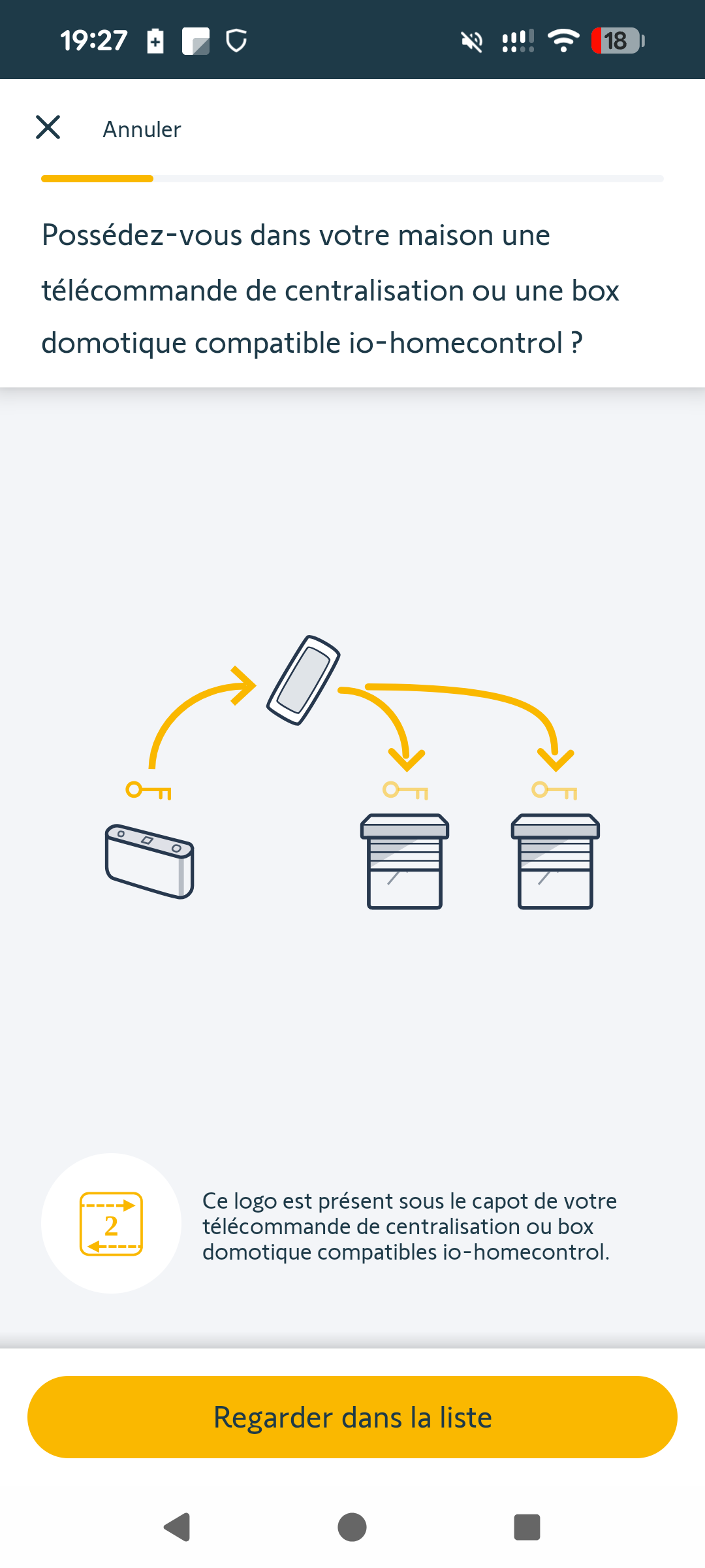

    J'ai exactement le même problème,
    Plusieurs volets rs100io appris, mais l'un d'entre eux m'affiche toujours ce message et me renvoi vers l'assistance.
    J'ai essayé différentes amy et reset dessus, mais toujours le même message :/

    Bonjour Christophe,
    Si vous avez ce message c'est que le moteur n'est pas retrouvé et donc qu'il est verrouillé par une clé de sécurité.
    Faites la manipulation ci-dessous:
    RAZ RS100
    Si besoin contactez le service clients lorsque vous êtes sur place.

    Merci beaucoup, cela a fonctionné pour moi.
