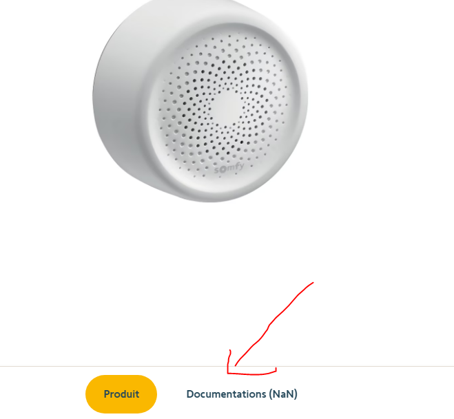

    Bonsoir Nicolas
    Vous avez un lien qui indique quelle sirène vous avez et c'est parfait.
    Reprenez votre lien pour cliquez dessus, descender dans la page et cliquer sur documentation pour avoir accès à la notice de la sirène ou est expliqué le changement de piles.
