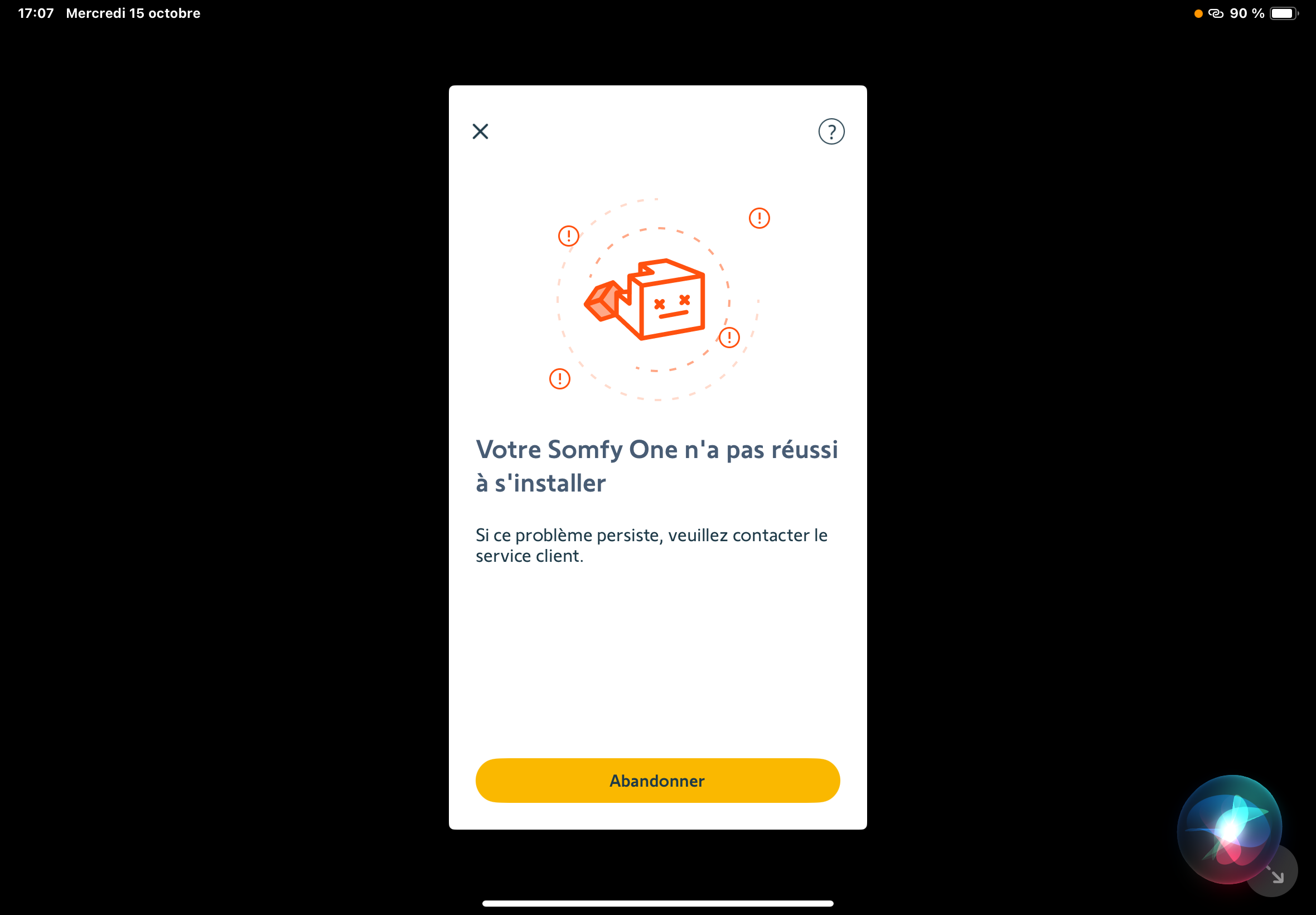

J’ai changé de box et d’opérateur et depuis impossible de me connecter à ma Somfy one. J’ai supprimé mon Somfy one pour le réinstaller. Rien n’y fait. J’ai réinitialisé mais à chaque fois que je fais toute la procédure d’installation j’ai toujours le même message disant que l’installation n’a pas fonctionné.

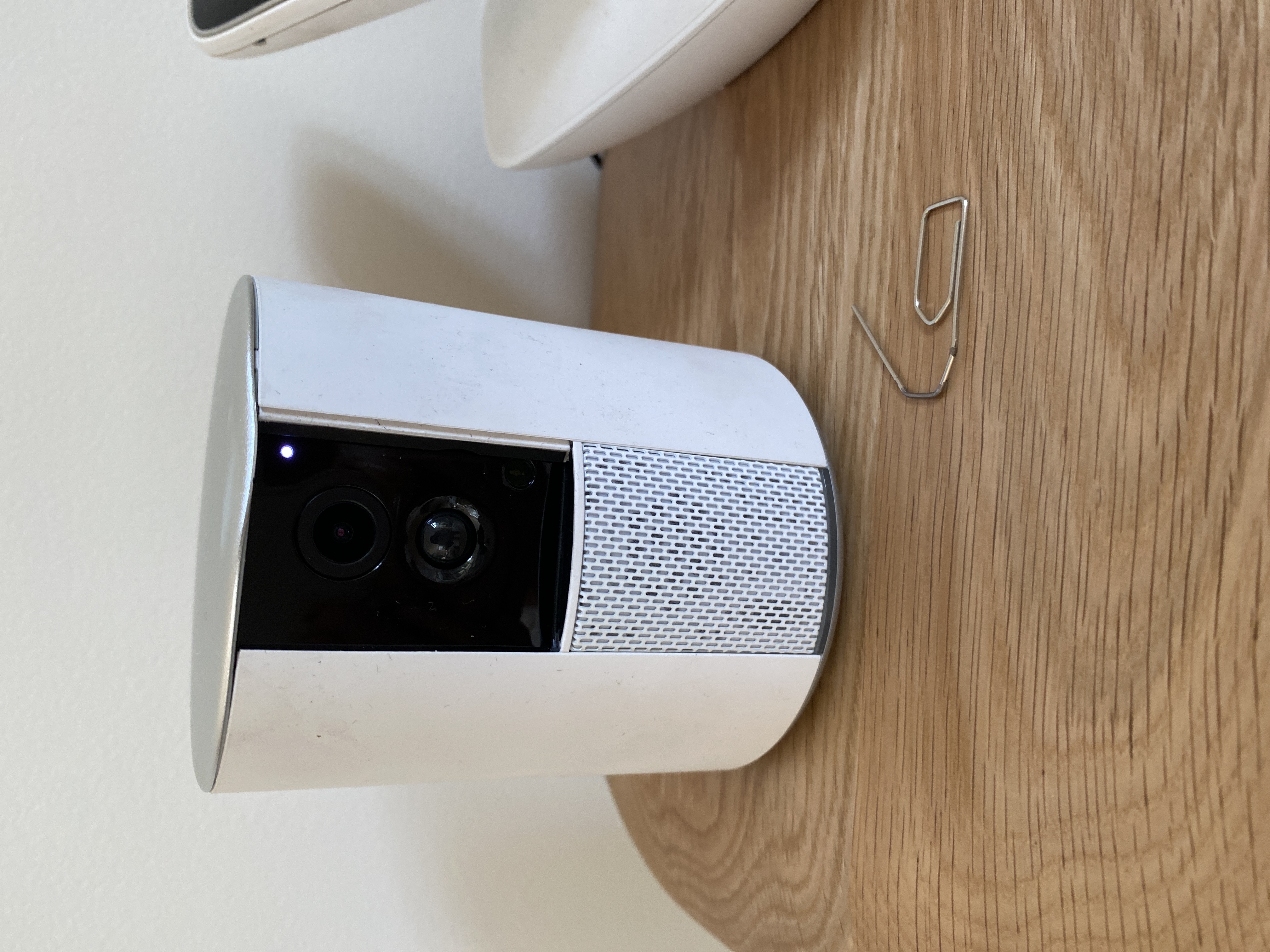

Ma Somfy One est en position volet ouvert avec la lumière en haut à droite qui clignote en blanc

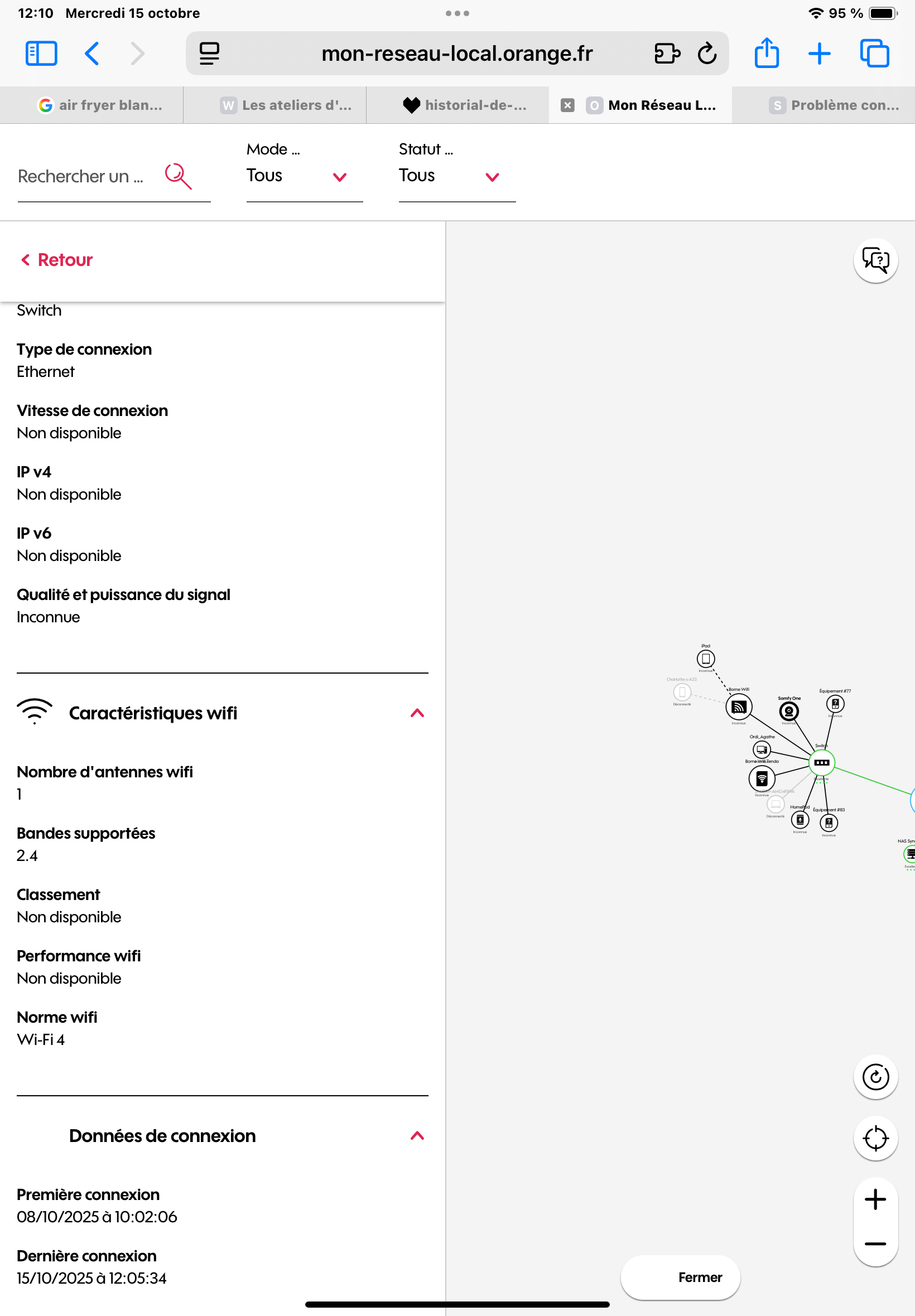

    J’ai téléphoné au support ce matin.on m’a dit que c’était un problème de 2 bandes 4 bandes. En allant regarder sur la livebox S il y a bien écrit 2.4 bandes supportés
    En allant sur mon réseau je vois bien mon Somfy One mais il n’est pas connecté. En revanche il y a écrit type de connexion : ethernet or il faut du wifi mais je ne peux pas le changer

    Le Somfy One vient d.émettre tout seul un bip et le voyant lumineux du bas se mettre à clignoter.

    Pour installer la One+, il faut que ce soit la LED du bas qui clignote, sinon cela ne fonctionne pas.
    Débrancher la One, appuyer 30s sur le bouton setup, puis rebrancher, appuyer 30s sur le bouton reset.

    J’ai fait des copies d’écran. Quand je fais un diagnostique de mon réseau on voit bien la Somfy one mais on me demande de restaurer les paramètres réseaux de la Somfy …

    L’installation de la Somfy one ne marche toujours pas. J’arrive a faire toute la procédure et a la fin on me dis que la Somfy ine n’a pas reussi a se connecter.

    Ça ne peut pas être lié à la box puisque ma Somfy ine se connecte à un Switch et que c’est ce switch qui se connecte à ma box. Cette partie fonctionne très bien. Comme vous pouvez le voir sur les photos que j’ai mises.
    Dans l’analyse de mon réseau il y a bien écrit de restaurer les paramètres réseaux de la Somfy one (ce que je ne peux faire). Pouvez-vous le faire ? Merci d’avance
