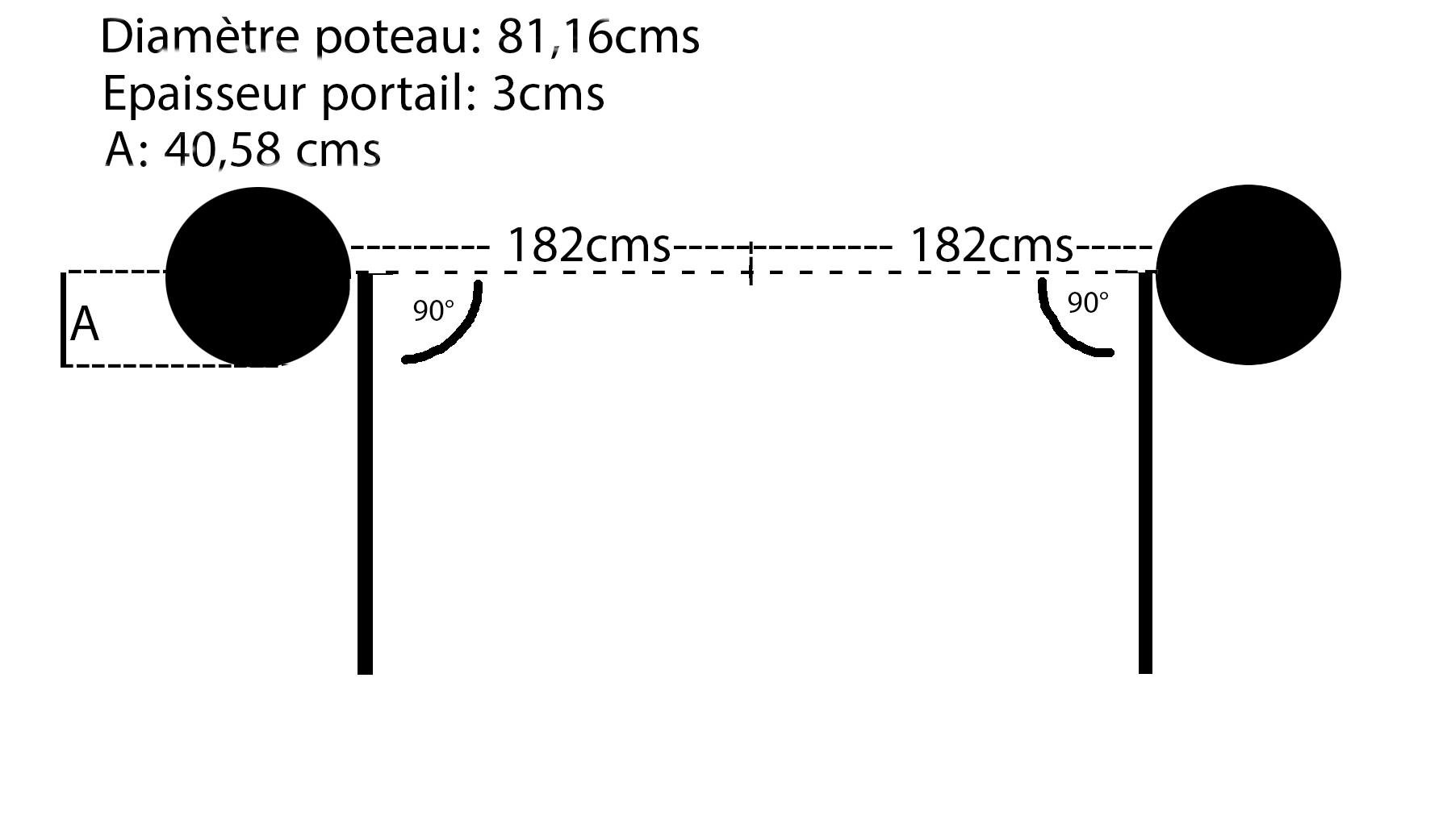

j 'ai regardé sur le site et utilisé le configurateur pour trouver mon modèle, mais j'ai visiblement un problème avec mes deux gros montants, ronds, sur lesquels est fixé un portail manuel en pvc.
D'après les côtes mesurées, je n'ai pas de solutions...
Quelqu'un aurait il trouvé une solution ?
Merci pour toute aide

    Aucune solution, "A" est trop important.
    "A" maxi pour un vérin = 200mm, pour un bras = 240mm.

    Malheureusement, c'est bien ce que j'imaginais...même dans les autres marques...

    On peut réfléchir avec un modèle à vérin et en sacrifiant quelques degrés d'ouverture ...

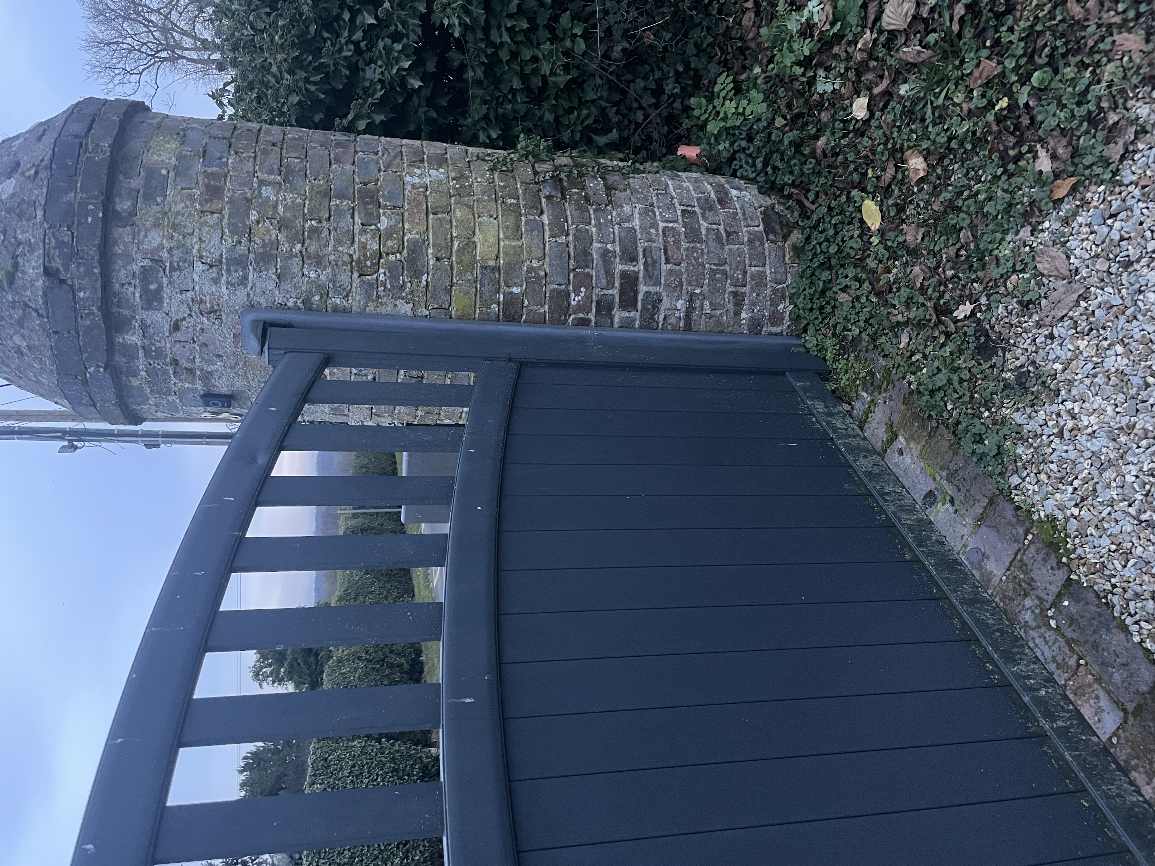

    Photos du portail de face fermé ?
    Quelle distance axe des gonds à face pilier rond ?

    Oui j'y ai pensé.
    Mais c'est délicat de faire courir un risque financier à Fred sachant que la pose serait extrêmement complexe.
    Le déplacement du support au pilier modifie en même temps A et B, ce qui crée une multitude de possibilités dont une seule avec de la chance pourrait fonctionner.
    Il faut faire un savant calcul de trigo pour trouver l'hypothétique solution en sachant encore une fois que le support sera orienté dans la direction d'un arc de cercle et non pas dans une direction tangentielle.
    Trop compliqué pour répondre favorablement.

    Je pense que la solution idéale serait de carrément changer le portail...et d'avoir les battants décalés sur les poteaux, limitant de report de gonds...

    Oui, si cela est un projet futur ce serait évidemment l'idéal.
    Poser le portail de telle sorte que A = 5cm.
