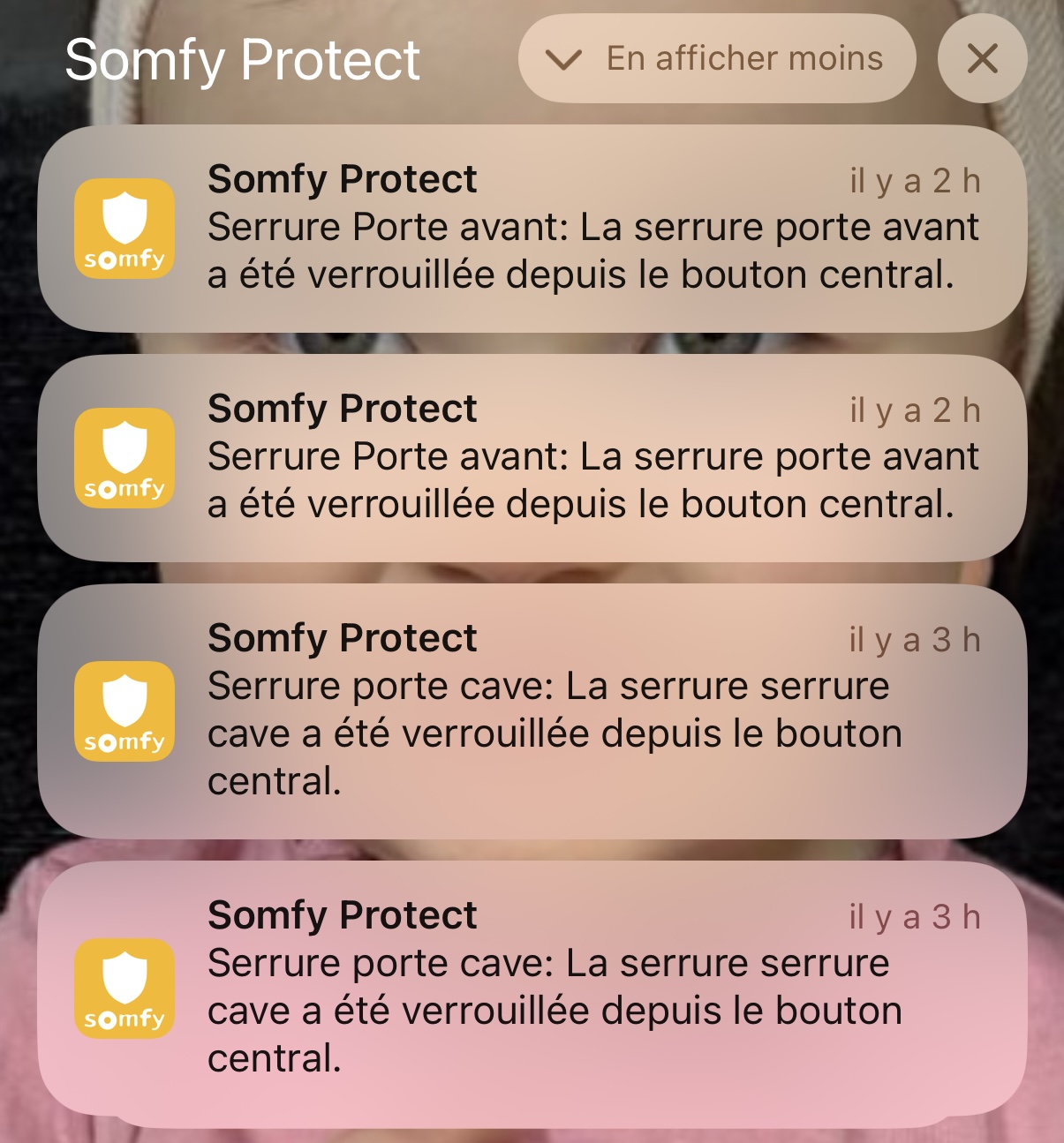

    Pour compléter ma question, voici ci dessous en pièce jointe ce que je reçois sur les deux serrures doorkeeper concernées.
    En vous remerciant
    Bonjour Pascal,
    Vos 2 serrures ne sont pas à jour, je viens d'ouvrir un ticket auprès de notre service développement afin qu'il puisse forcer cette mise à jour, je reviendrai vers vous lorsqu'une réponse me sera apportée.

    Bonjour Morgan,
    Pour votre information une de mes deux serrures a été mise à jour (6.11). Je n’ai donc plus de déclenchement intempestif de verrouillage. Par contre il en reste une qui rencontre toujours le même problème.
