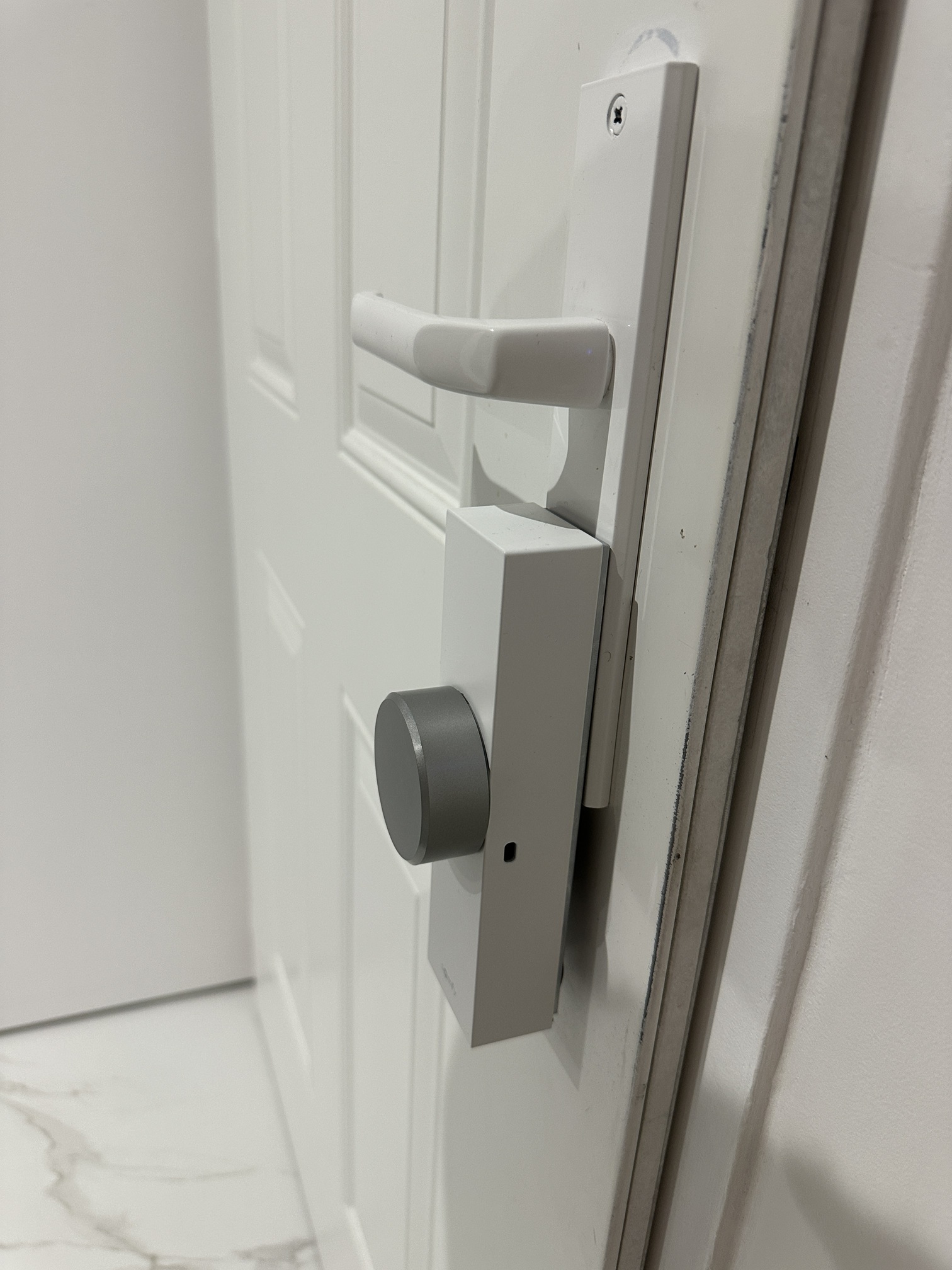

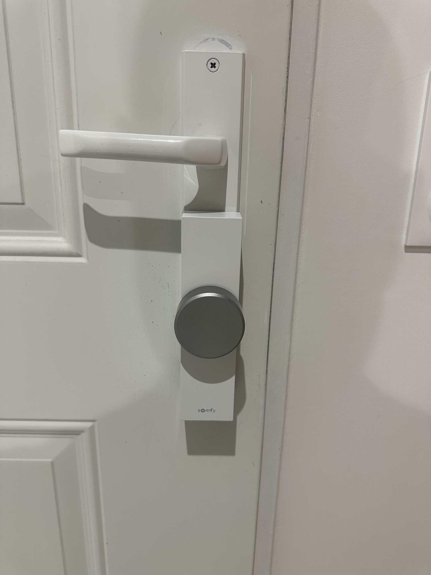

    Bonjour Morgan,
    Je vous remercie infiniment pour votre retour.
    Je vous joins quelques photos de mon installation, cela pourra peut-être vous être utile.
    Informations complémentaires :
    Le Door Keeper a été acheté sur le site de Somfy.
    Les capteurs latéraux ont émis une lumière rouge lorsque j’ai effectué un reset.
    L’état des capteurs apparaît comme « actif » dans l’application.
    Tout fonctionne correctement, sauf l’option Leave & Lock, et il m’est impossible de lancer le mode diagnostic pour les capteurs.
