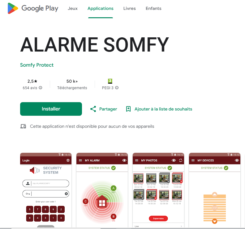

    bonsoir mon alarme :protexial io et j'ai aussi une box tahoma switch .je voudrais réinstaller somfy.fr et je ne peux pas.je peux télécharger mais je ne peux pas l'installer .message: cette apli n'est pas disponible pour votre appareil car elle a ete concue pour une version plus ancienne d'androidmerci de votre reponse
    Je répète encore une fois Somfy.fr n'est pas une application de smartphone mais un site internet sur lequel vous pouvez vous connecter avec le navigateur internet.
    Maintenant on va commencer par l'alarme Protexiom.
    Pour cette alarme l'application a installer est ALARME SOMFY sur le Play Store, mais effectivement comme l'alarme est obsolète elle ne fonctionne pas sur la version d'Android que vous avez et elle ne fonctionnera jamais plus.

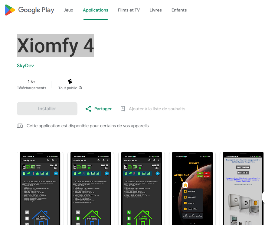

    Vous aller devoir utiliser l'application alternative Xiomfy 4 dont voici le lien vers le Playstore
    https://play.google.com/store/apps/details?id=com.skydev....
