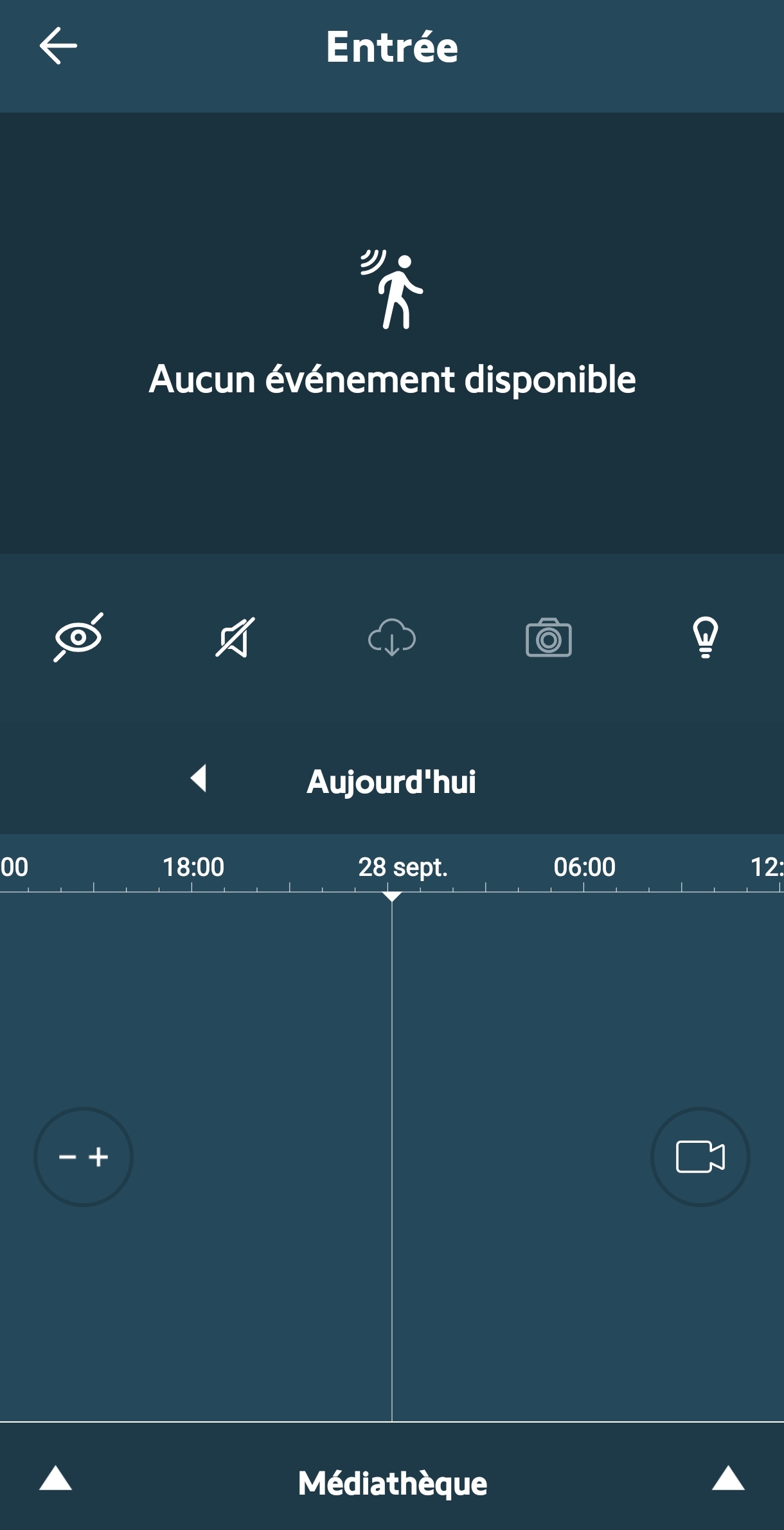

Depuis hier, je n'ai plus aucune vidéo dans la médiathèque des caméras (peu importe la caméra). Ni clips (anciens comme nouveaux événements), ni enregistrement continu (nous avons l'abonnement enregistrement 7 jours).
Ma femme a bien accès à l'ensemble des vidéos sur son appareil.
J'ai essayé de vider le cache, réinstaller l'appli, éteindre le téléphone, créer un nouveau compte utilisateur, etc. Rien n'y fait.
On dirait que l'appli n'arrive pas à joindre le serveur des vidéos depuis mon appareil.

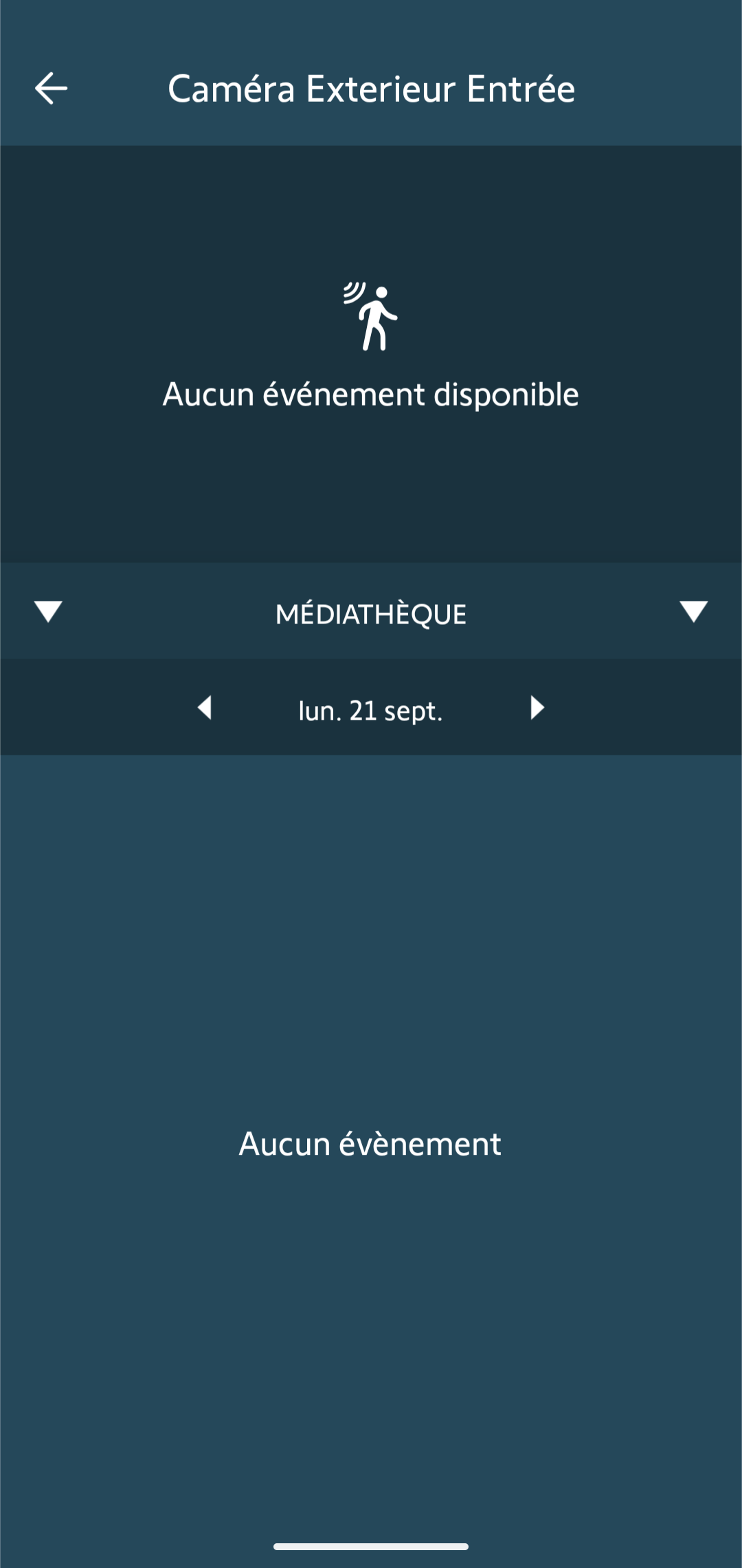

    Bonjour, je me permets d'entrer dans la discussion. J'ai aussi le même soucis, il n'y a pas de clips vidéo dans la médiathèque depuis une semaine au moins. Je n'ai pas l'abonnement mensuel Une solution ???? Cordialement

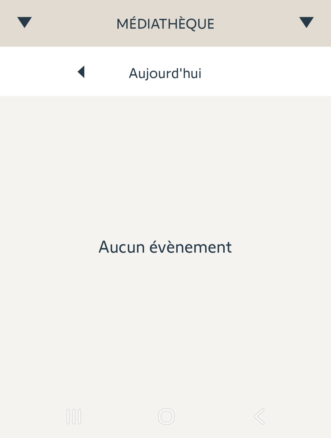

    Bonjour, je n'ai pas d'abonnement mais j'ai aussi le même problème, des déclenchements mais aucune vidéo dans la médiathèque alors que les vidéos s'enregistrent sur Google Drive.
    J'ai réinstallé l'App, vidé le cache et les données mais rien ne corrige le problème.

    Idem de mon côté. Je dispose de l'abonnement d'enregistrement sur 7 jours. Je viens de tester en déclenchant l'alarme mais dans la médiatheque il est toujours noté "aucun événement".

    Même problème. Alors que j'ai un abonnement 7 jours.
    J'ai testé Somfy Protect avec Bluestack et j'ai accès au visionnage des 7 jours de vidéos.
    Par contre à partir de mon Xiaomi 14T pro avec les dernières mises à jour du service Google Play du 1er Aout 2026 + correctifs sécurité Android + HyperOS Aout 2026, je n'ai pas les vidéos (voir capture d'écran)
    Edit de 29/09/2026 : Testé sur Samsung Galaxy A53 avec les dernières mises à jour des services Google Play, impossible de revoir les vidéos (Aucun évènement).

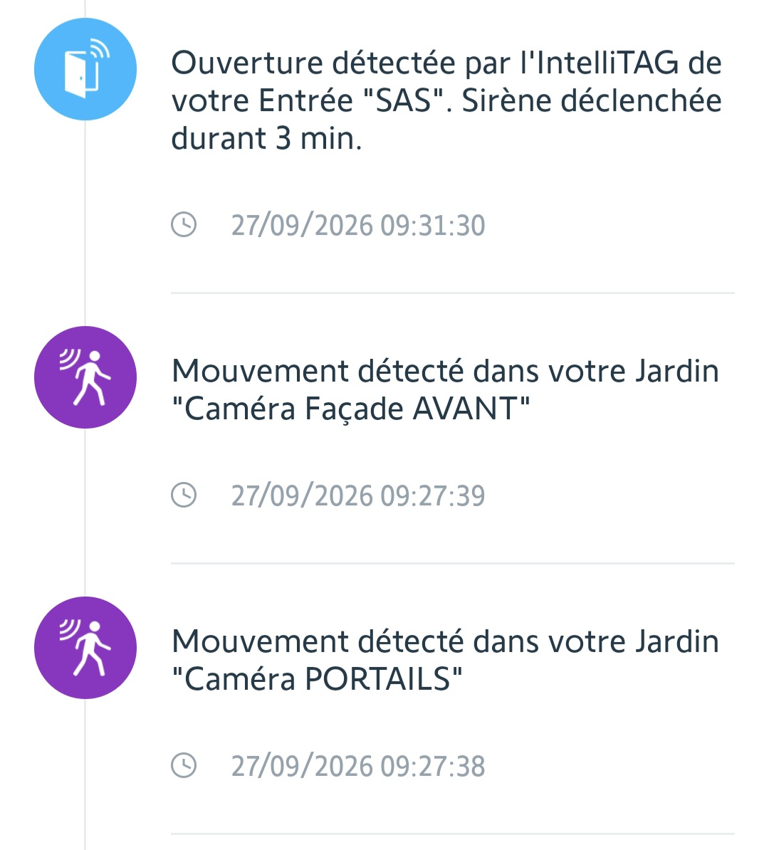

    Bonjour, j'ai exactement le même problème, j'ai pourtant l'abonnement pour avoir 7 jours d'enregistrement mais je me suis aperçu que depuis plusieurs jours plus rien ne s'enregistre. Aujourd'hui j'ai déclenché l'alarme, j'ai bien reçu le mail avec une capture d'écran mais rien dans l'application, même le clip de 30 secondes n'apparaît pas. Je suis allée vérifier et mon abonnement est bien toujours actif, j'ai essayé de redémarrer la caméra mais sans succès, le problème persiste.
