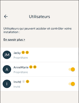

    Bonjour Jean-Pierre,
    Je vois sur notre serveur que vous avez réussi à vous connecter sur votre alarme avec un de vos comptes administrateurs, maintenant il faut regarder dans vos utilisateurs pour vous indiquer l'adresse mail propriétaire du système d'alarme.

    Merci Morgan F.
    Après lecture de votre message, j'ai testé mes 3 adresses mail, sans trop comprendre la différence entre mail administrateur et mails utilisateur, sachant que je suis l'installateur, l'administrateur et 1 des utilisateurs.

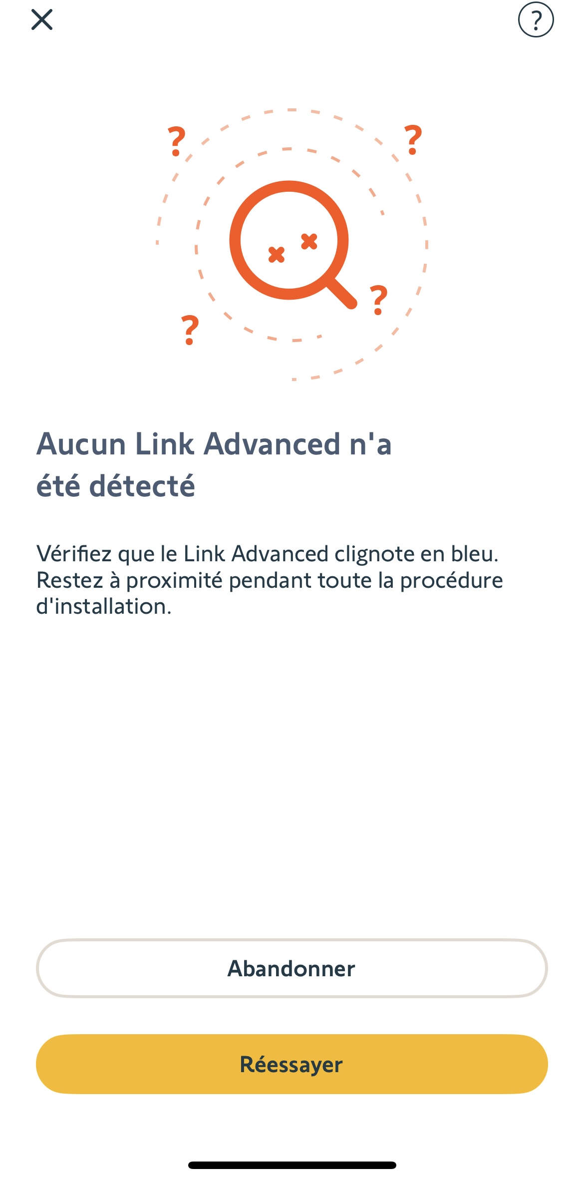

    J’ai le même problème.
    Mon application somefy protect ne détecte aucun équipement (voyants de la home alarme advanced blancs, etc).

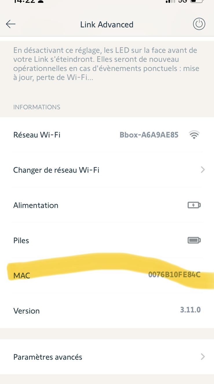

    Bonjour Khadija,
    Pouvez vous me communiquer le N° MAC de votre alarme.

    MAC : 88 12 AC 04 2E 4B

    Bonjour Khadija,
    Ce N° ne correspond à rien chez nous, pouvez-vous poster une photo.

    Re bonjour,
    Je n’ai visiblement pas noté le bon numéro (j’avais noté celui indiqué sur l’étiquette d’une alarme).
    Pouvez-vous essayer avec ce numéro svp ?
    0076B10FE84C

    Khadija,
    Je ne comprends pas votre demande car votre alarme est parfaitement fonctionnelle.

    • mon application Somfy ne détecte plus ma home alarme advanced (alors que mon mari n’a pas de problème avec son application). J’avais désinstallé l’application et en la re installant je n’ai jamais réussi à la reconnecter à mon alarme

    Il y a quelques mois, un problème de connexion Somfy est apparu (j’ai découvert que c’était un problème national sur le forum finalement ). L’application ne voulait pas se connecter à ma home alarme advanced. J’ai désinstallé l’application Somfy et réinstallé pour voir si cela fonctionnait mais en la réinstallant, impossible de la connecter à la home alarme. Et depuis je n’ai jamais réussi à la Connecter. C’est comme s’il elle n’était pas détectée par l’application Somfy. Mon mari qui n’a pas désinstallé l’application n’a pas ce problème

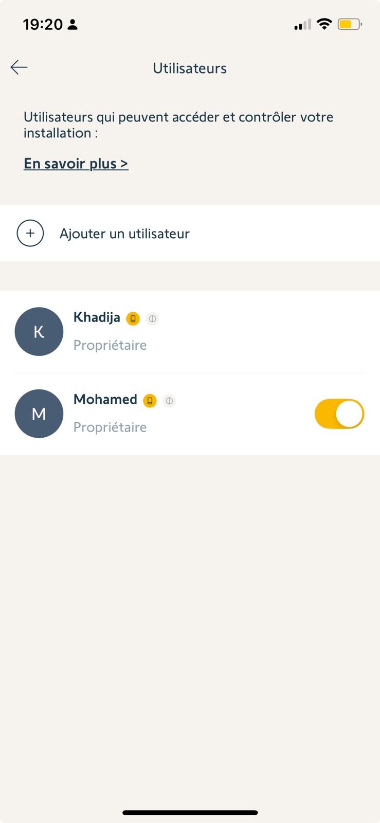

    Bonjour Khadija,
    Concernant l'alarme je la vois bien lié à votre Tahoma.

    D’accord pour le store, nous allons contacter Velux.
    Pour l’alarme, elle est bien sur Tahoma mais j’aimerais qu’elle soit aussi sur l’application somfy protect comme c’était le cas avant. Sur somfy protect il y a des paramètres comme la désactivation automatique de l’alarme quand j’approche de mon domicile, le rappel de mettre l’alarme quand je m’en éloigne.
    Mon application somfy protect ne détecte plus ma home alarm advanced alors que le voyant est bien allumé en blanc, pas de problème de connexion internet.
    Bonjour Kadhija
    Vous devez être connecté sur Somfy Protect avec la même adresse mail que tahoma.
    Si c'est le cas, sur le premier écran de Somfy Protect cliquez en haut sur le nom du site d'instalaltion pour voir si il y en a un autre.

    Oui les applications somfy protect et Tahoma sont bien connectées avec la même adresse e-mail.
    Sur l’application somfy protect il n’y a qu’un seul site d’installation enregistré.
