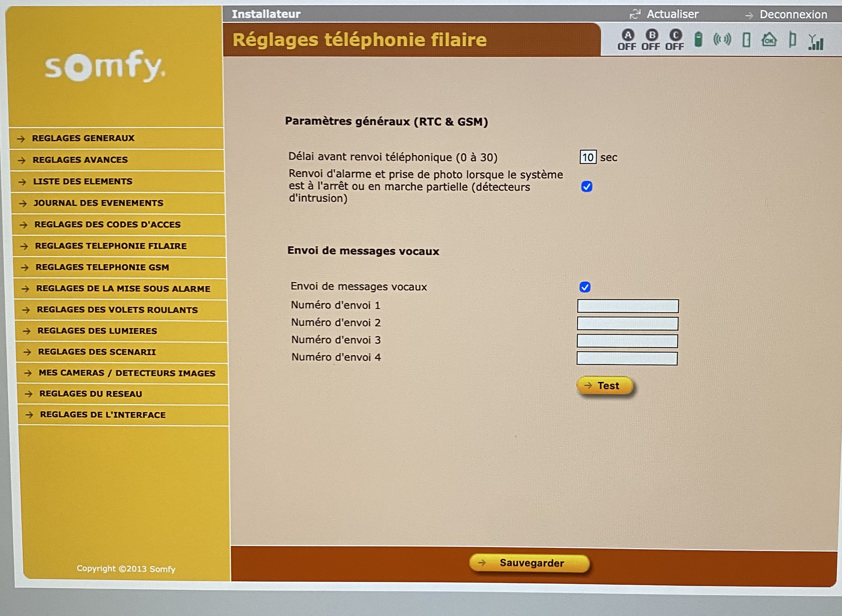

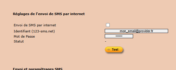

    Aujourd'hui, la solution qui fonctionne encore est le site 123-sms.net que vous pouvez paramétrer sur votre alarme. Il faut simplement prépayer des sms sur leur site et ça fonctionne comme un module GSM.
    Vous allez trouver ça dans le "Réglage de la téléphonie filaire" (voir photo)

    Bonjour Jérôme
    123-SMS = ça dépend de la version de la centrale. Il faut regarder si vous avez l'option dans les réglages. Ca fonctionne par internet grâce au module ip.

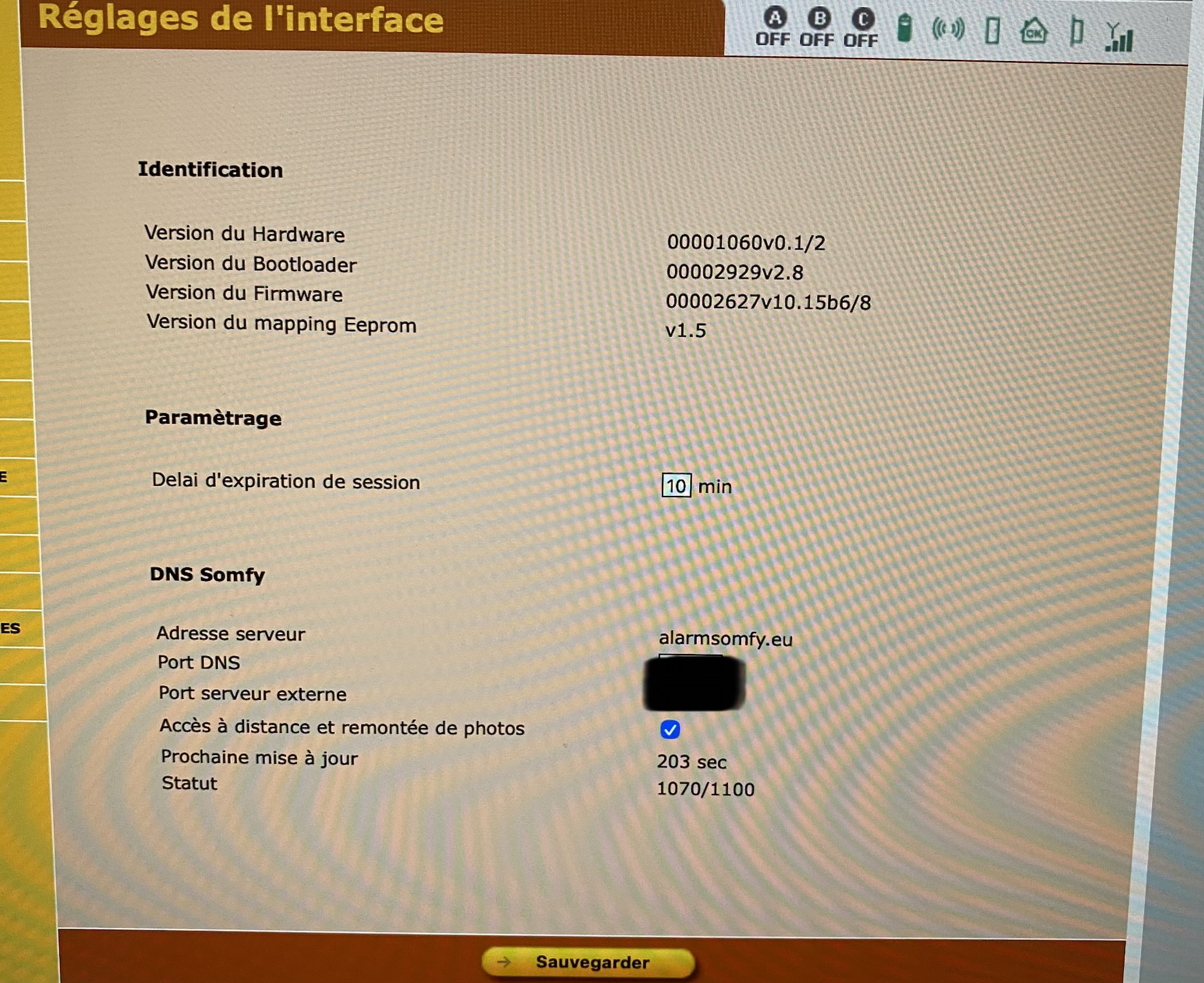

    Bonjour Jean-Luc,
    Merci pour ton retour.
    Je viens de regarder sur les paramètres de mon Alarme et je pense que je n’ai pas l’option
    En pièce jointe je vous ai mis des captures d’écran
    Pouvez-vous me confirmer que je n’ai pas l’option
    Quelle solution va s’offrir à moi ?
    Par avance merci

    Bonjour Jérôme
    En effet, vous n'avez pas l'option qui se trouve dans le "Réglage de la téléphonie filaire".
