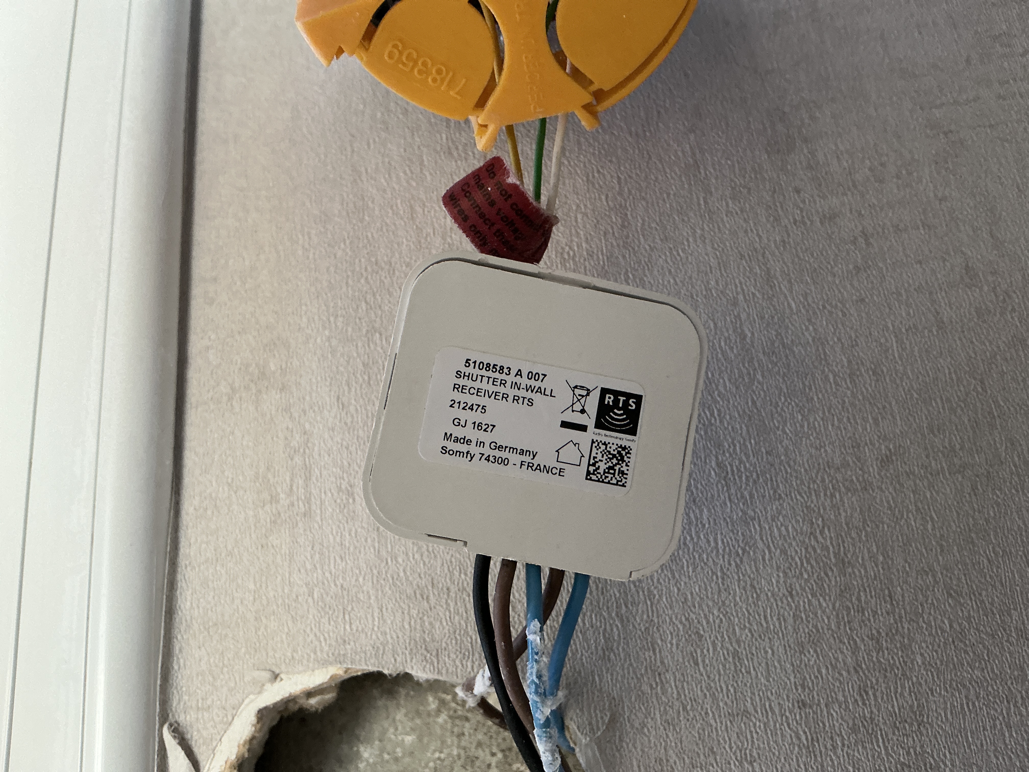

J’avais une alarme protexiom avec installation de modules RTS pour automatiser levée et fermeture volets roulants.
Je viens de changer mon alarme pour une home alarm advanced. Je n’arrive pas à appareiller les volets avec ma nouvelle alarme. Quelle est la procédure svp? Merci

    Bonjour Christine,
    Depuis l’application Somfy Protect, rendez-vous sur mes équipements < « + » ajouter un équipement => produits IO/RTS.
    Sélectionner "Oui, j'ai un point de contrôle"
    Pilotez-vous votre équipement uniquement via une télécommande "Oui.
    Ensuite, "Suivant" et là vous appuyez sur le bouton prog du récepteur jusqu'au mouvement de va-et-vient du volet et cliquez sur "Oui".
