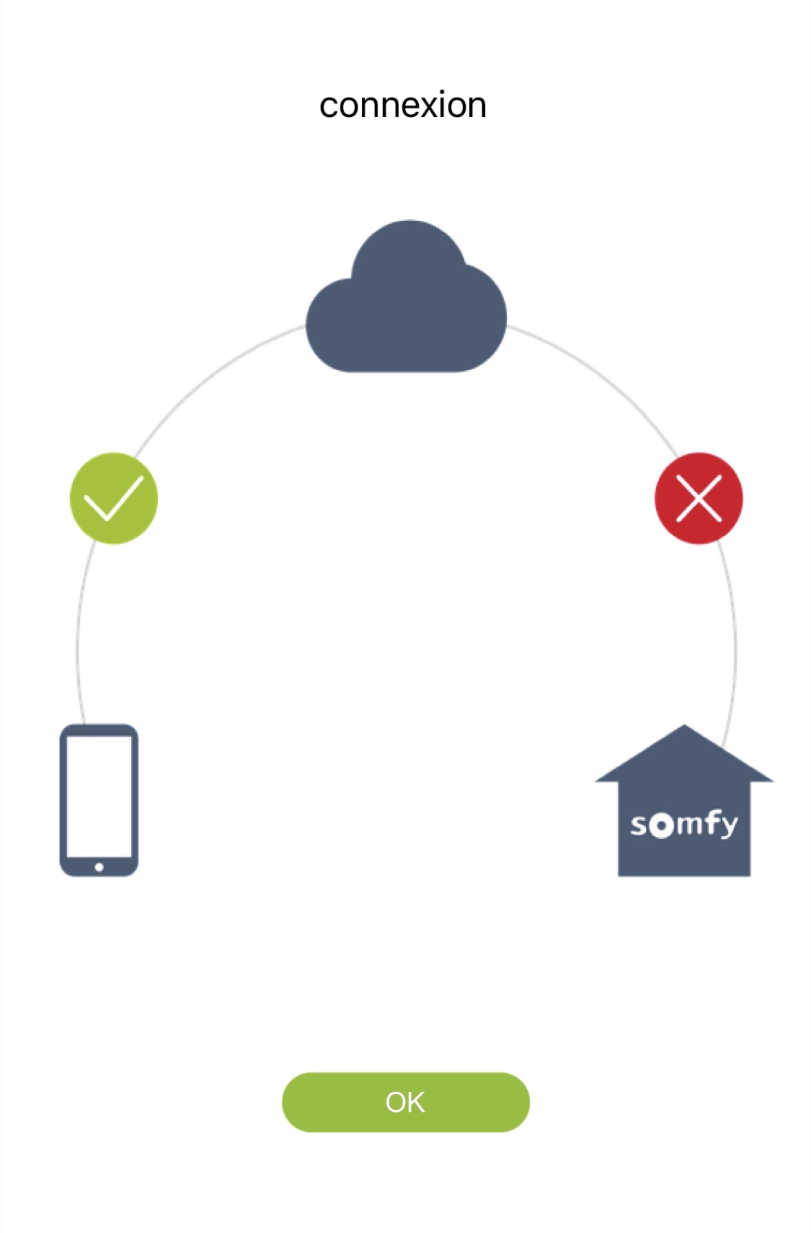

Cela fait maintenant 3 jours que ma TaHoma V2 reste constamment en rouge. Sur l’application, un message indique qu’elle ne parvient pas à se connecter au serveur.
J’ai déjà effectué les manipulations suivantes :
– Redémarrage de ma box internet (UPnP activé)
– Réinitialisation de la TaHoma selon la procédure recommandée
– Changement du câble RJ45
– Remplacement de l’alimentation
Malgré cela, le problème persiste.
