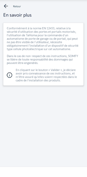

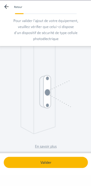

    Je ne suis qu'a moitié surpris compte tenu des informations que j'ai trouvé dans l'application Somfy.
    Quand vous ajoutez votre portail, l'application vous demande si vous avez un système de sécurité (Copie d'écran) et avant de valider si vous cliquez sur "En savoir plus" vous obtenez l'écran suivant ou Somfy se dégage de toute responsabilité en cas de manœuvre du portail sans visibilité.
    Ce sujet a fait l'objet d'un grand nombre de polémiques sur le forum car la sécurité des portails grand public ne dispose pas de détecteur pour la présence d'une personne sur le portail qui risquerait une chute en cas d'ouverture. (Cette sécurité est obligatoire pour les portails d'entreprise qui sont manœuvrés a distance)
    Comme le portail est bien sélectionnable dans Google Home, Somfy n'a pas fait de restriction, mais je reste persuadé que Google a bloqué cette fonction pour ne pas être mis en cause en cas d'accident.
    Toutes les personnes qui pilote un portail, utilisent un relais universel qui peut être associé a n'importe quoi d'ou l'absence de restriction.
    Pour info j'ai soumis la question de la responsabilité en cas de blessures par ouverture de portail a distance a une grande assurance, et la réponse a été très claire. L'utilisateur est responsable a 100% en cas d'accident, il n'y aura aucune couverture de la part de l'assurance.
    Vous avez la totalité de l'information, plus la manière de contourner le blocage.
