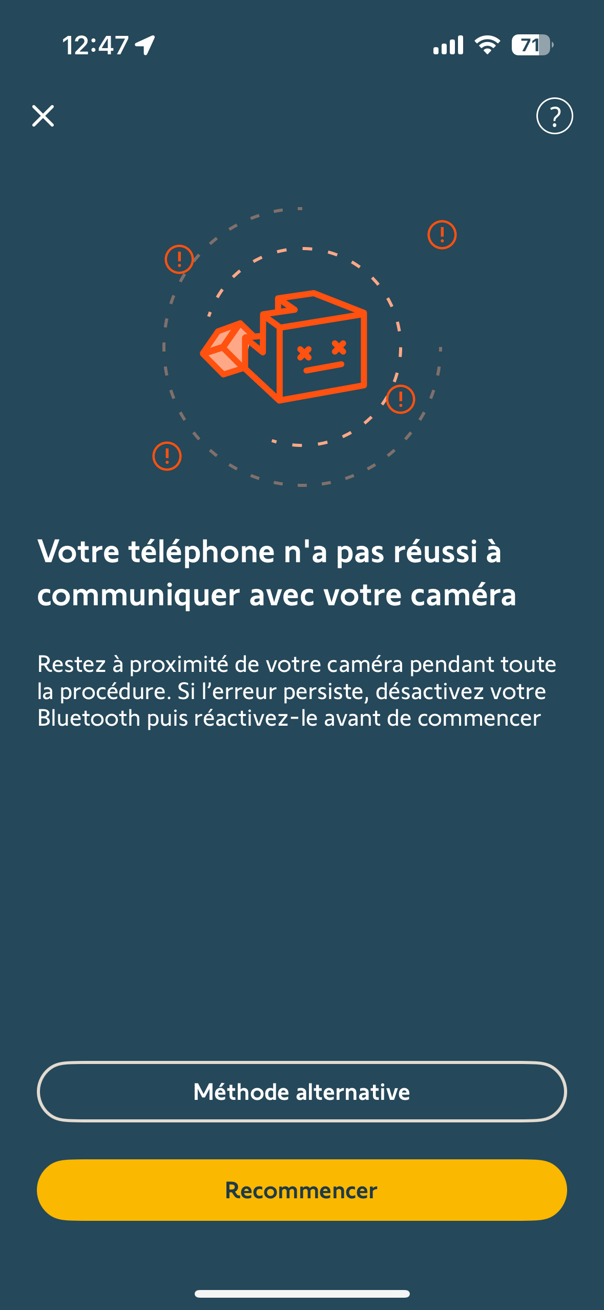

    Justement j’ai déjà suivi cette procédure et impossible. J’ai un message d’erreur qui s’affiche.
    Je vous ai envoyé la capture d’écran du message en question.

    Bonjour Victor,
    Quelle est l'état de la LED de la caméra ?

    Quand j’essaye de faire la manipulation pour changer de réseau wifi, la led est bien bleu clignotante
