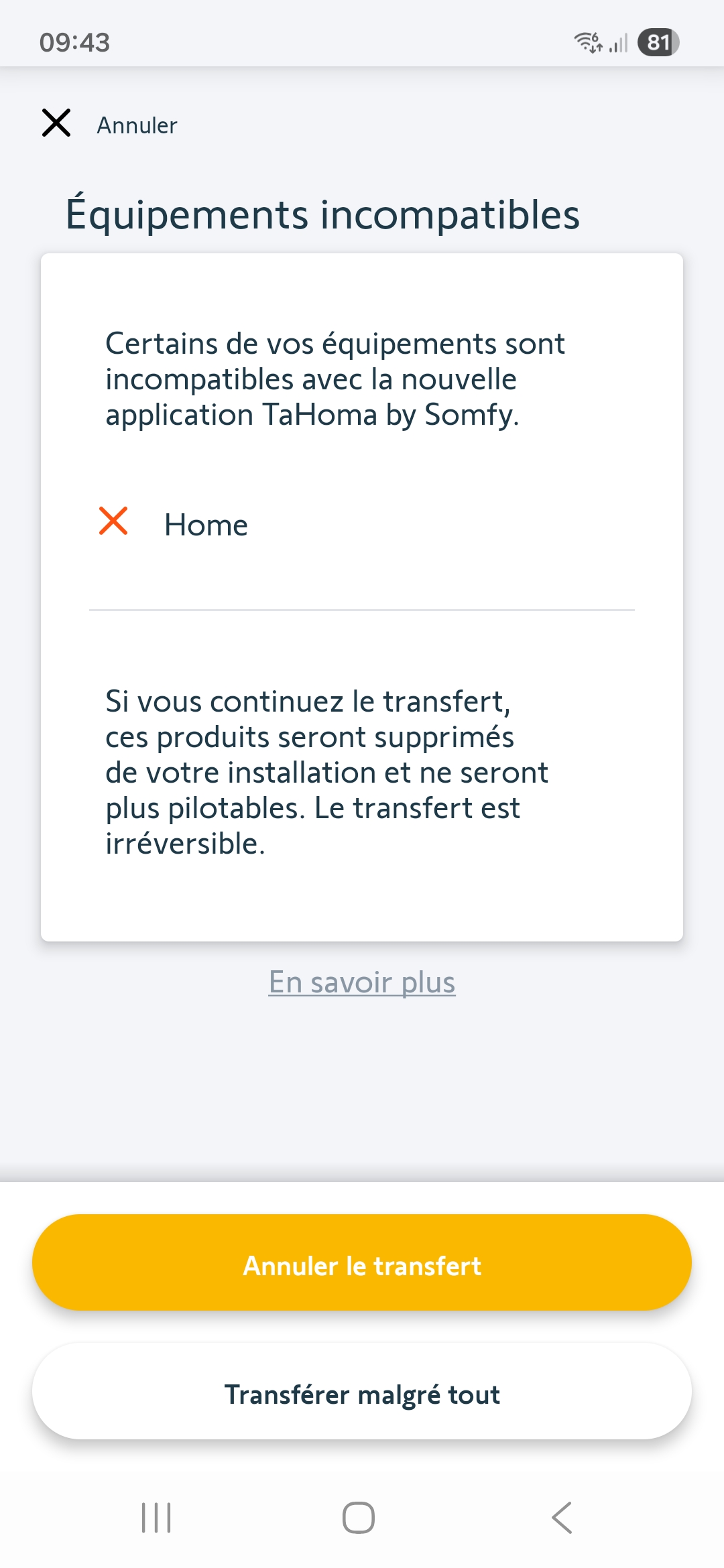

Je possède une Tahoma V2.
Je souhaite activer le mode développeur pour utiliser l’API locale.
Dans mon compte Somfy -> Produits : je ne vois pas ma Box Tahoma.
Dois-je utiliser la nouvelle application Tahoma by Somfy pour l’activer ?
Si oui, la migration de l’application m’indique :
« Certains de vos équipements sont incompatibles avec la nouvelle application TaHoma by Somfy : X Home ».
(Pour le moment, ma box est intégrée dans home assistant par Overkiz)

    Bonjour Sébastien
    La migration ne vous permettra pas de passer en mode développeur.
    Ne changez rien et poster le N° de série (PIN) de votre V2 et attendez l'aide d'un Yello.

    Bonjour Sébatien,
    Il s'agit de votre Télécommande de l'alarme serenity de votre Tahoma V2 (RTD) qui n'est pas compatible avec la nouvelle application.
