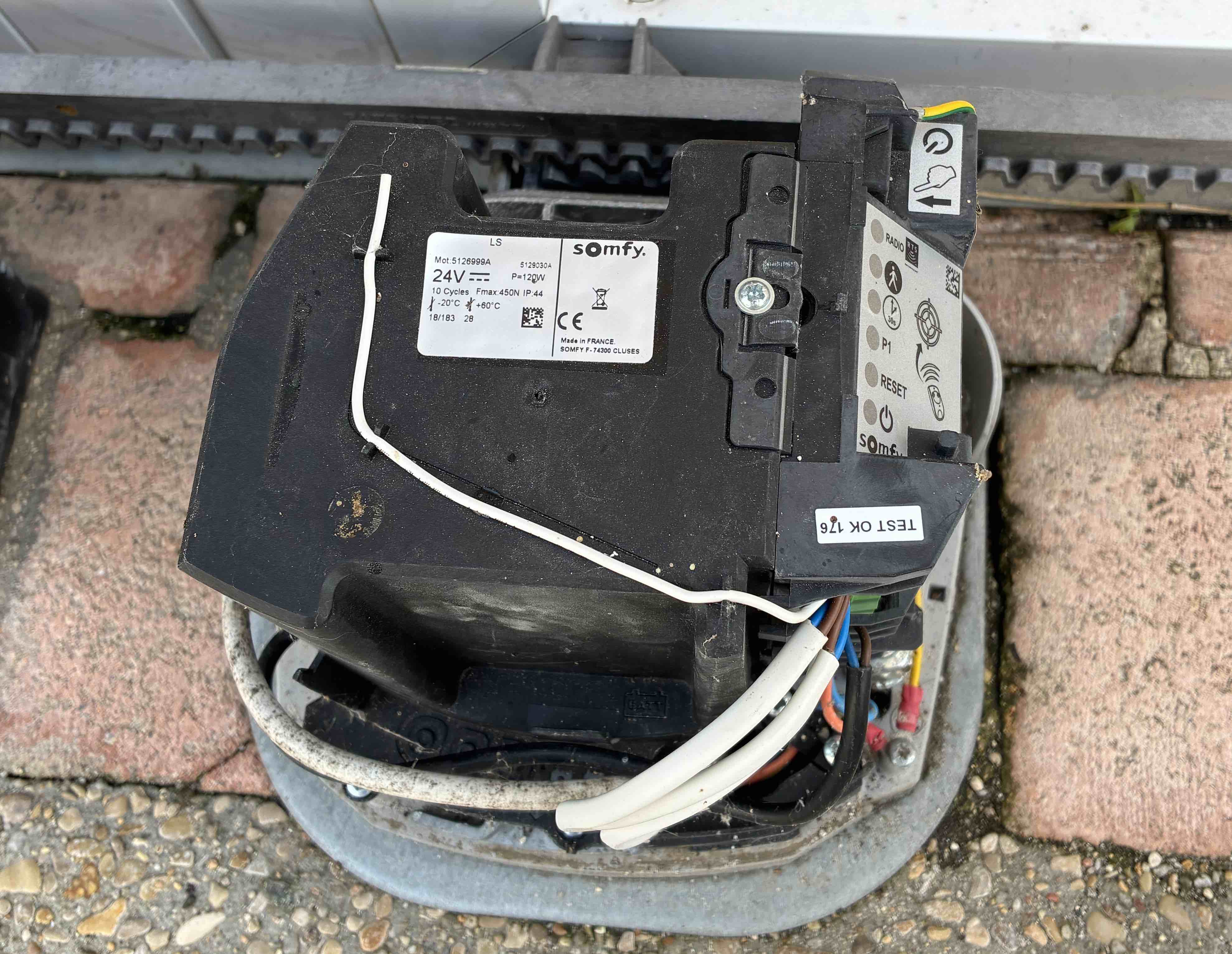

    Veuillez trouver ci-joint 2 photos du moteur.

    Oui, le voyant de réveil s’est bien allumé. Puis il était indiqué de maintenir le bouton réveil 2 secondes.
    Ensuite avec la télécommande le bon ton radio ne s’est pas allumé.

    Bonjour Christian,
    Malheureusement, si la télécommande 5 boutons de votre TaHoma V2 Serenity ne fonctionne pas, vous aurez besoin d'un autre modèle de télécommande, appelé télécommande relais, spécialement conçu pour cette utilisation :
    https://boutique.somfy.fr/telecommande-relais.html?int_ca...
