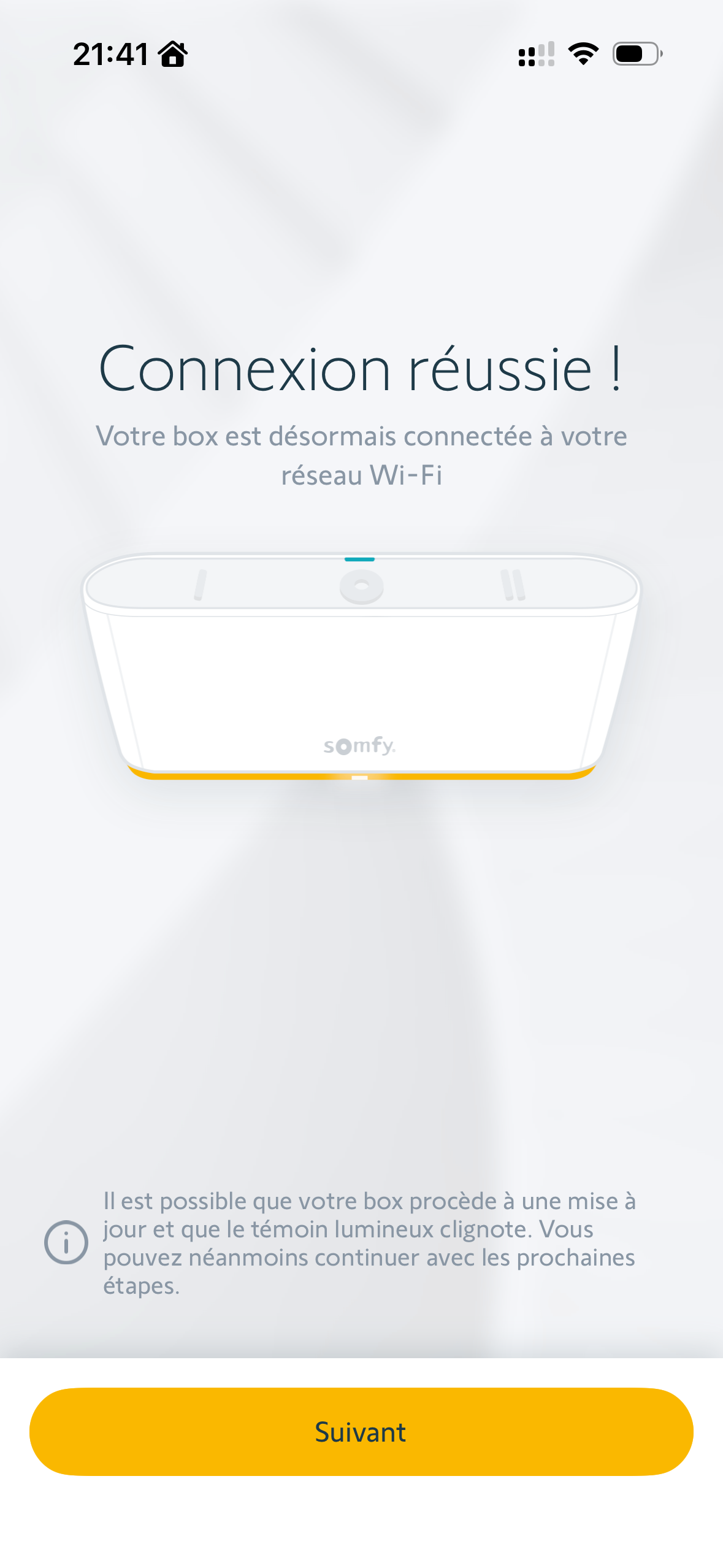

    Bonjour Jacky, merci pour votre réponse. Les deux wifi "A" et "B" sont sur le même routeur, donc je sais que ça fonctionne.
    Et d'ailleurs la Switch m'indique pouvoir bien se connecter sur le réseau "A" sauf que juste après cette étape, elle se déconnecte...
    Y a-t-il un moyen de la réinitialiser soit juste la partie connexion réseau, soit la Switch dans son intégralité ?

    Ma box s'est désynchronisée ce jour. J'ai appuyé long sur le bouton central qui est bien devenu bleu mais "aucune box n'a été détectée". que faire ?
