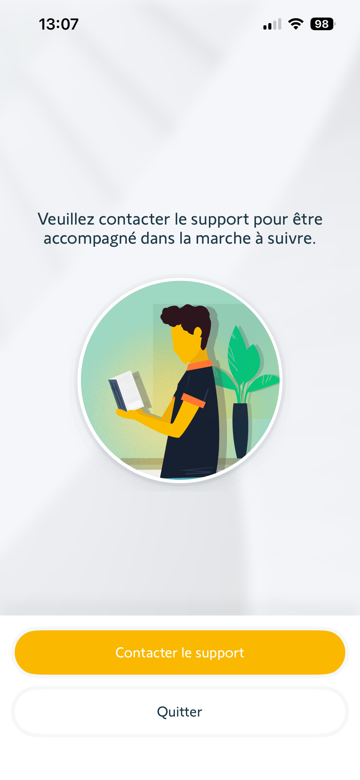

    il est impossible de détecter le volet roulant somfy IO avec la tahoma Switch
    alors qu'avec mes autres volets RTS aucun problème
    il est fait mention de contacter le service support pour plus d'aide

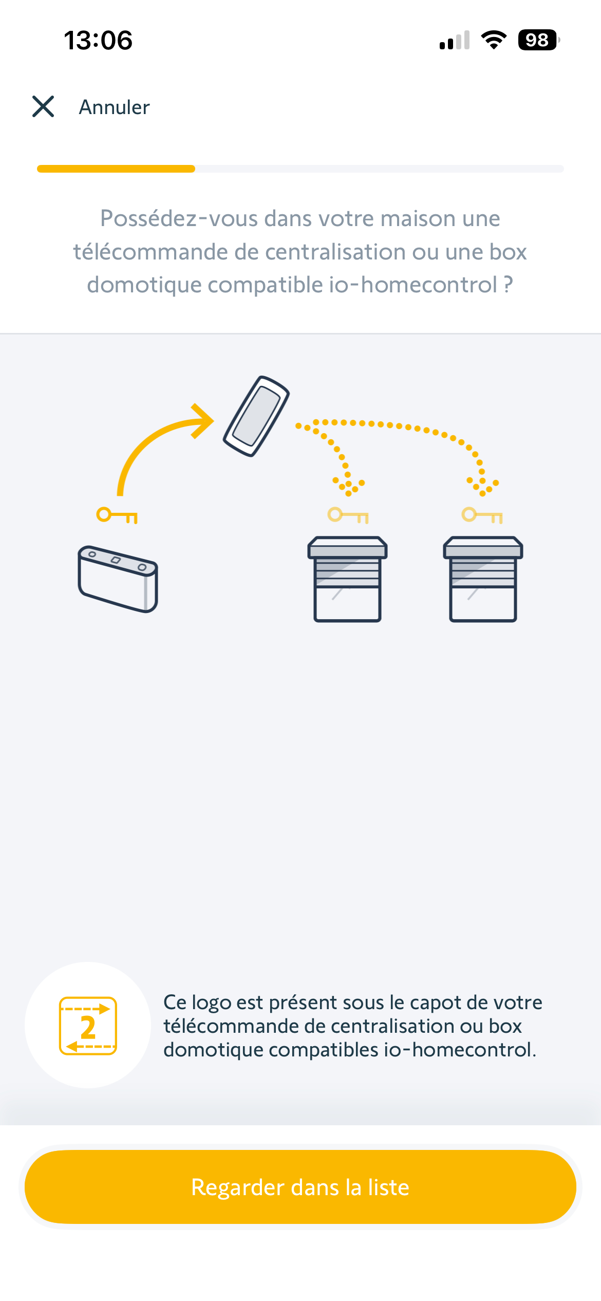

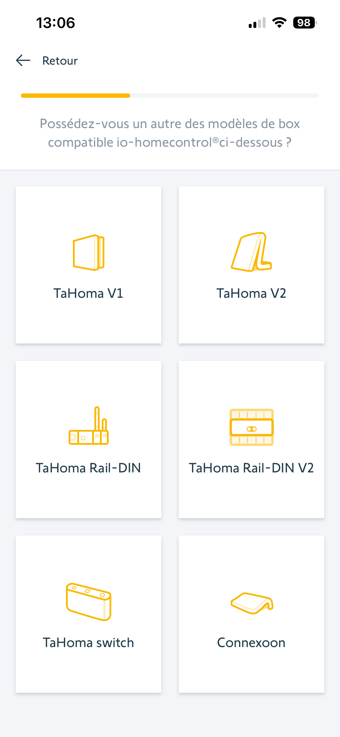

    la motorisation n'est pas solaire c'est un RS 100 IO avec télécommande smoove IO
    J'avais une box Tahoma classic avec de changer pour la switch et je n'avais aucune problème pour l'appairé
    en Pj les impressions écrans de la démarche que je fait sur l'application tahoma sur portable
    A savoir que je n'ai pas de télécommande IO gérant les volets a part elle du volet
    Bonjour Fréderic,
    Si il été appairé à une autre Tahoma c'est pour cela que vous ne parvenez pas à l'appairer à la Switch.
    Il est verrouillé par une clé de sécurité.
    Avez-vous le PIN de l'ancienne Tahoma?

    Frederic,
    cette box est désactivée, je ne peux donc pas récupérer la clé Io.
    Il va falloir remettre à zéro ce moteur et le reprogrammer afin de pouvoir l'appairer à Tahoma.

    Bonjour Frédéric
    Non, il faut réinitialiser la motorisation comme le dit Vanessa.
