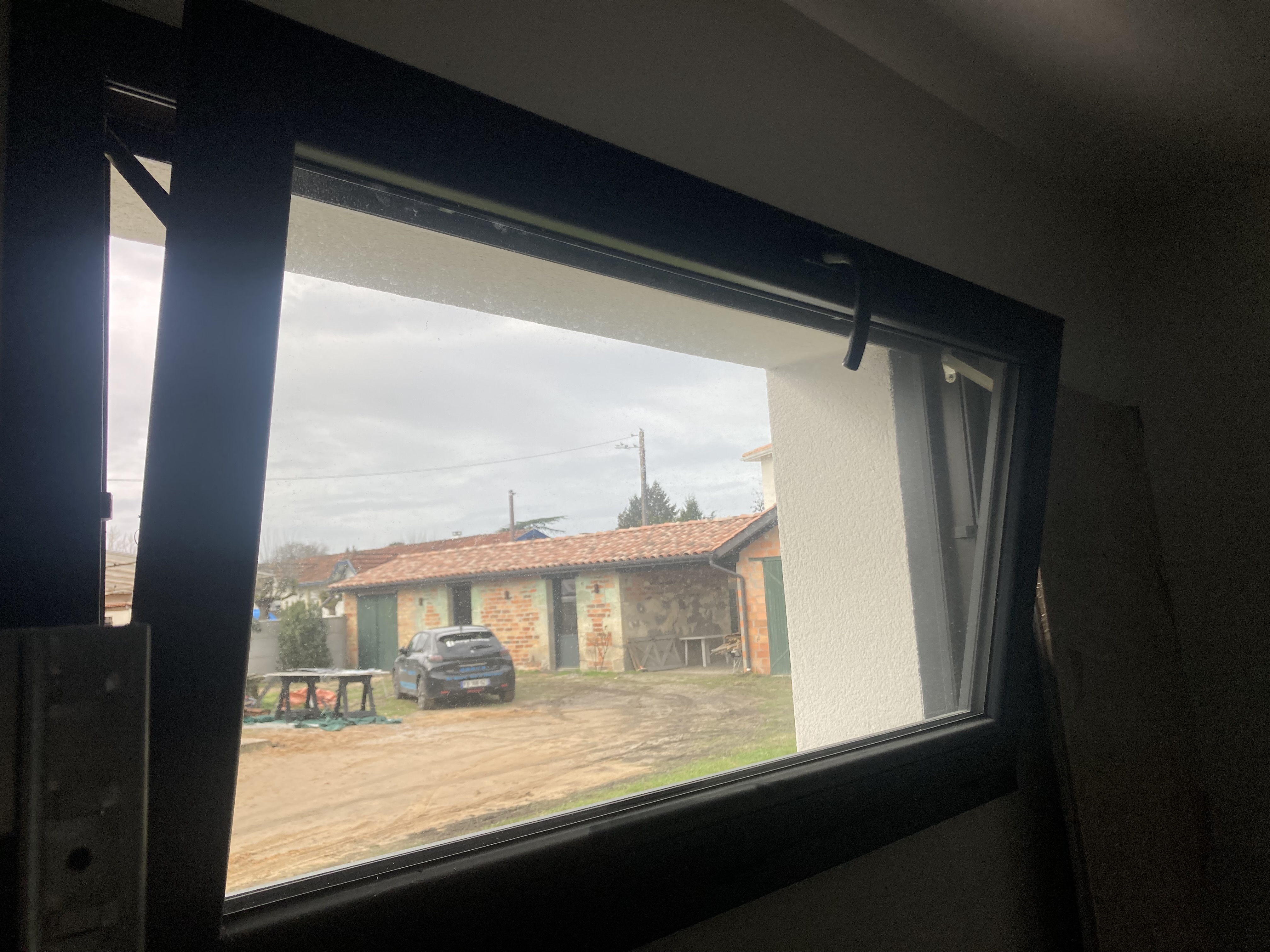

j'ai une fenêtre de garage à soufflet, c'est o dire qu'elle s'ouvre par le haut mais pas totalement, y a des rails sur les côtés qui bloquent son ouverture.
Lorsque j'installe l'intellitag, l'ouverture ne permet pas de calibrer car il ne détecte vraisemenblablement pas assez d'ouverture. Existe t'il un moyen de faire autrement car j'aimerais quand même que cette fenêtre bénéficie d'une protetion en cas de tentative d'intrusion

    Effectivement une boussole ne fonctionne pas quand vous l'inclinez.
    Installer l'intellitag en lui indiquant que c'est une fenêtre coulissante.Seule la fonction détecteur de choc sera alors activée.
