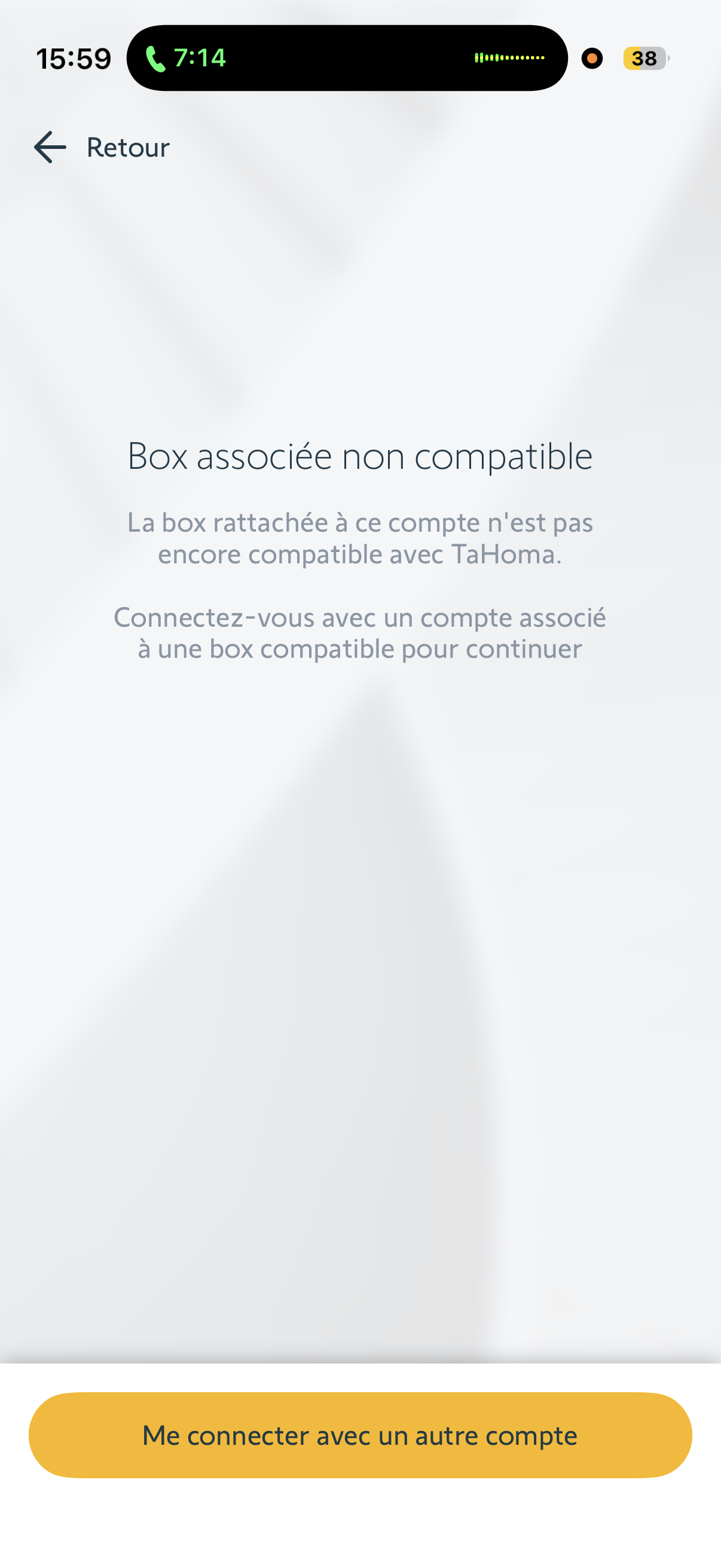

Je viens de remplacer mon téléphone et à ma grande surprise je ne peux plus me connecter à mon installation via l'application TaHoma.
Après le lancement de l'application, je choisis logiquement "Me connecter à une installation existante" et après avoir renseigné mes identifiants de connexion, j'obtiens le message "Box associée non compatible, la box rattachée à ce compte n'est pas encore compatible avec TaHoma, Connectez-vous avec un compte associé à une box compatible pour continuer".

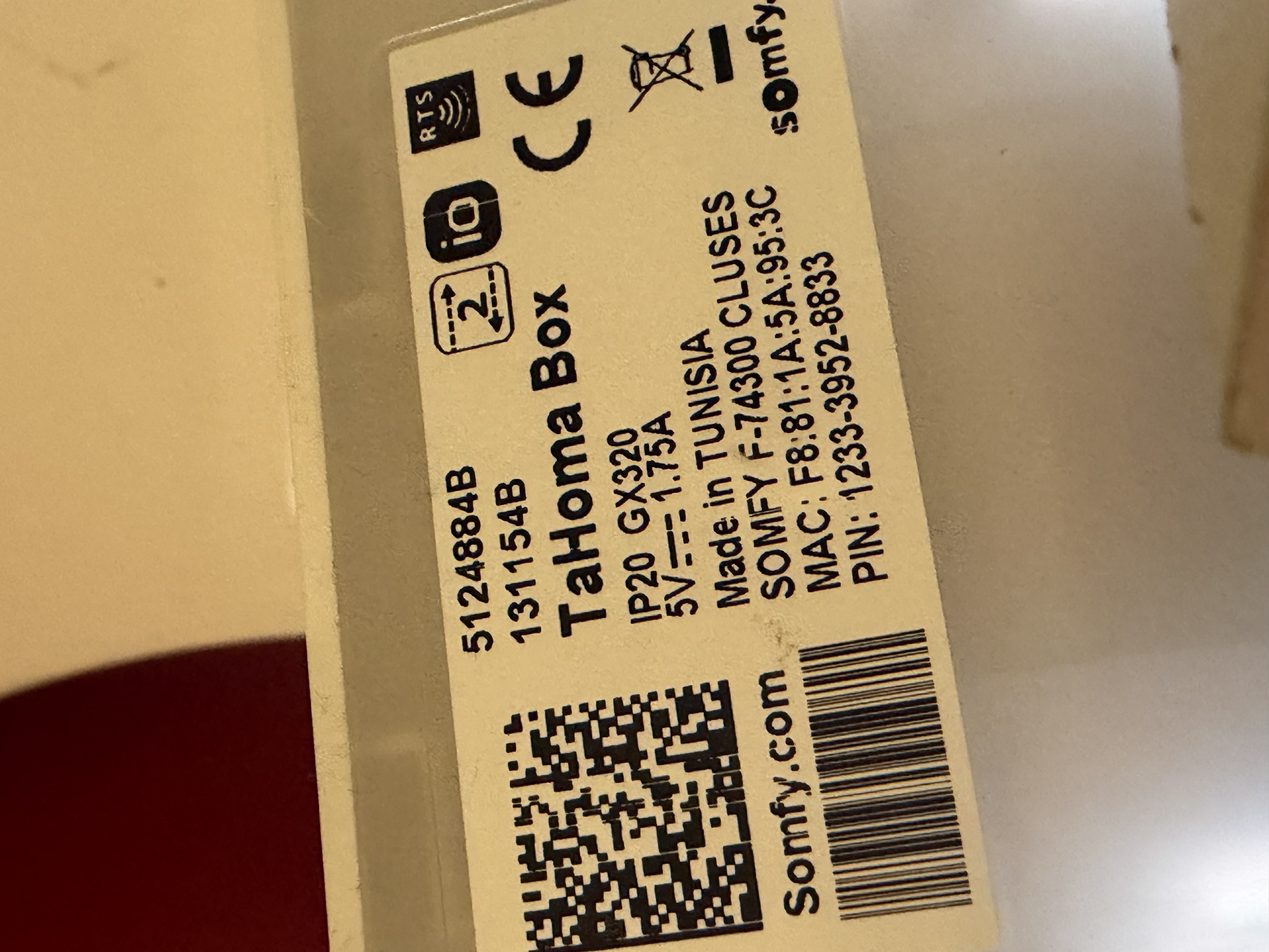

    pouvez vous me faire une photo du code pin de votre Tahoma car le code pin communiquer ne semble pas correspondre il est deja activé.

    Bonjour, suite remplacement téléphone, j ai le même problème: message
    “Box associée non compatible. La box rattachée à ce compte n'est pas encore compatible avec TaHoma. Connectez-vous avec un compte associé à une box compatible pour continuer”.

    Bonjour Christophe,
    Supprimer l'application et téléchargez là de nouveau.
    Cliquez sur se connecter à une installation existante et entrez vos identifiants.

    Bonjour Vanessa,
    Merci pour votre retour. En effet, cette manip a fonctionné et m’a permis de retrouvé l’installation
