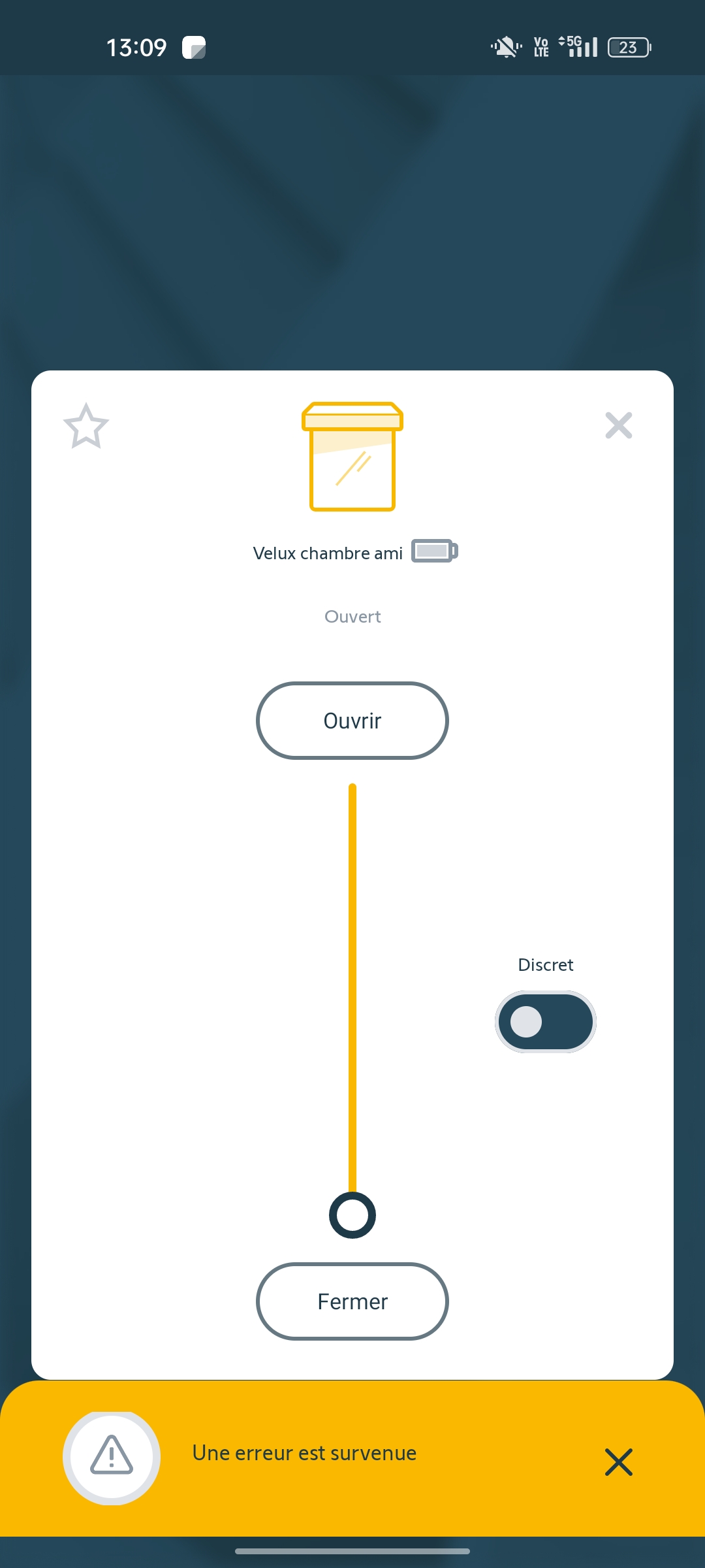

    Les volets connectés sont des velux et ils sont solaires cela me paraît compliqué de couper le courant
    Voici le message d'erreur
    Depuis une coupure de courant au général hier, seul les volets affichent ce message d'erreur
    Le reste, lumières, PAC, marche très bien
    Merci de votre aide
    Thomas
    Alors coupez le courant sur le TaHoma quelques secondes et remettez le.

    Merci pour le retour
    Je viens de le faire et re marche parfaitement
    Merci beaucoup !
