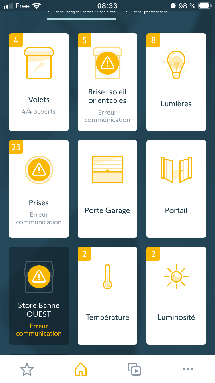

Suite à plusieurs coupures électriques il y a 2 jours, l’application TaHoma remonte des « erreurs de communication » sur plusieurs équipements (mais pas tous).
A la lecture de certains sujets du forum, j’ai procédé à la re synchronisation de ma TaHoma Switch (7 secondes avec un trombone sous la box, puis reparametrage de la connexion wifi à partir de l’application.
Mais le problème persiste.

    Bonjour Nicolas,
    J'ai fais une manipulation sur votre box et le problème semble résolu.

    Bonjour Vanessa,
    En effet, je n’ai plus de messages d’erreur.
    Merci beaucoup !
