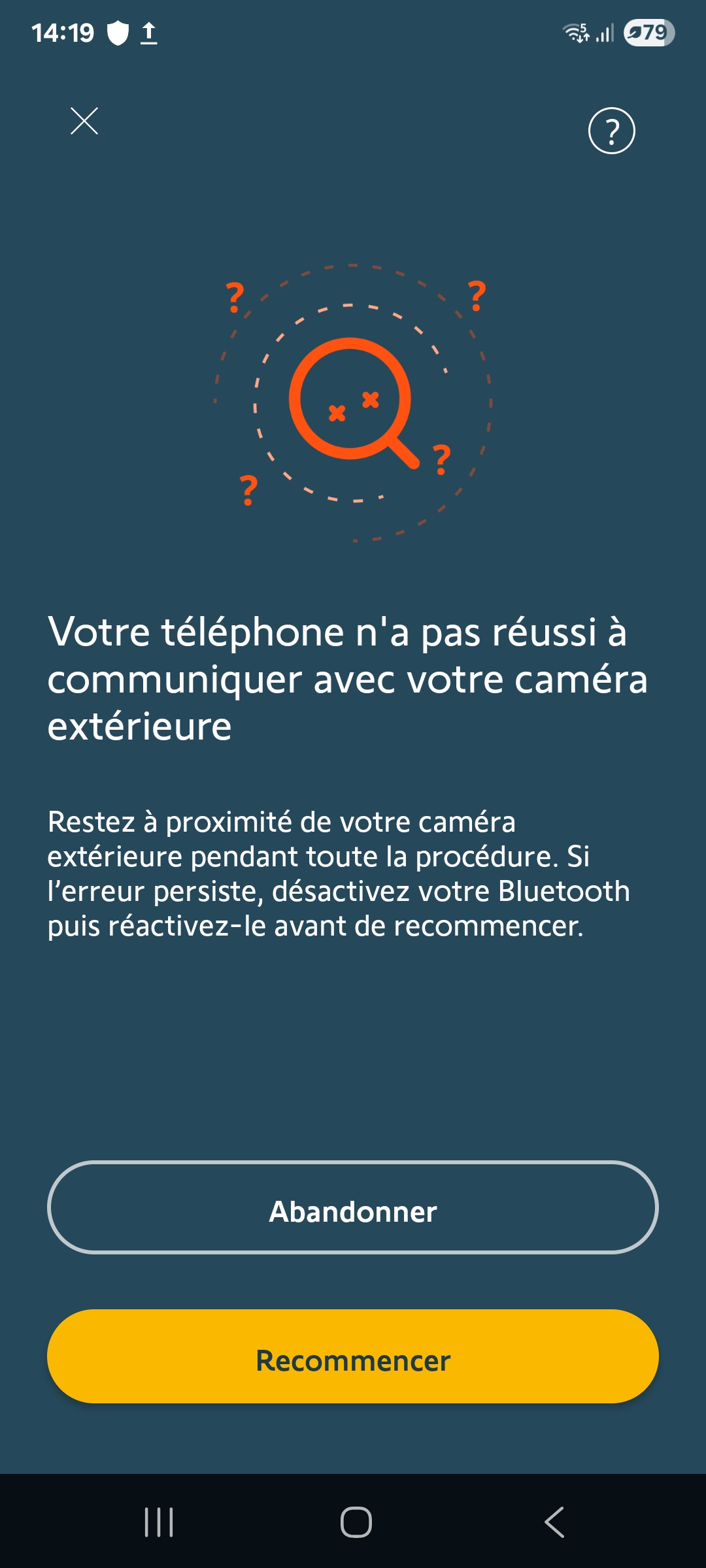

Lorsque je veux installer ma caméra outdoor 2, j'ai le message suivant "votre téléphone n'a pas réussi à communiquer avec votre caméra". J'ai réinitialiser la caméra (6 et 30 secondes) sans résultat. Je l'ai aussi débranchée environ 2h sans plus de résultat.
Que puis-je faire ?
Merci d'avance.

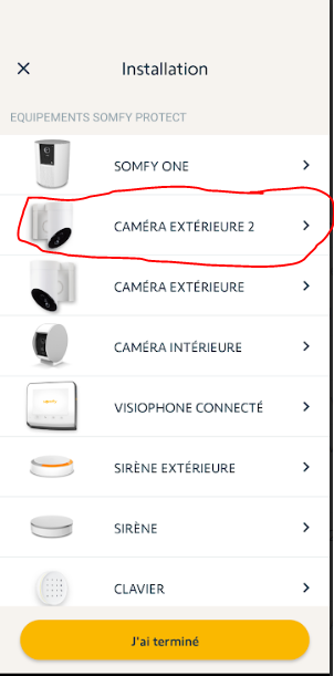

    Vous choisissez bien la bonne caméra dans le menu ?

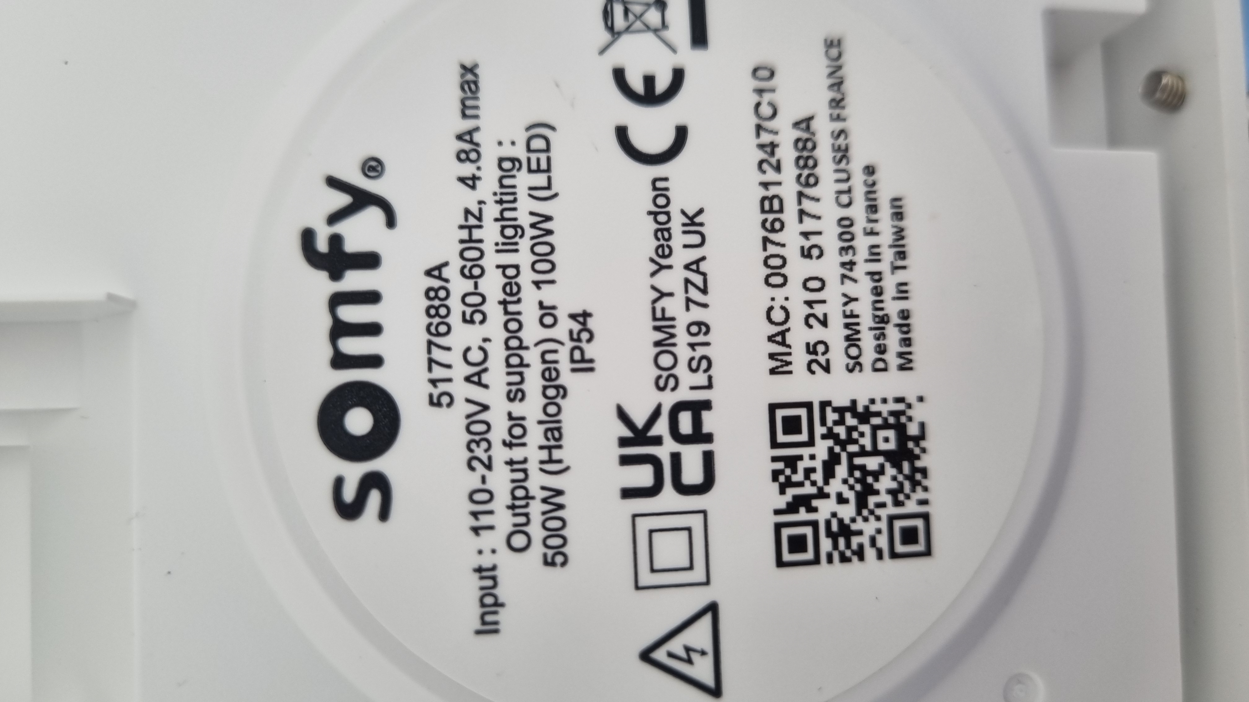

    Je viens d’acheté 2 caméras outdoor 2 aux derniers French days et l’une d’entre elle n’est pas détectée lors de l’installation.
    Tout c’est passé normalement pour la première et ma indoor mais cette dernière impossible.
    J’ai essayé toutes les suggestions trouvées sur le forum (réinitialisation 12s, 30s, après 24h, rapprochement de la box), la led bleu clignote bien mais rien y fait.
    Voici l’adresse Mac: 0076B1252472
    Pouvez-vous m’aider s’il vous plait.
