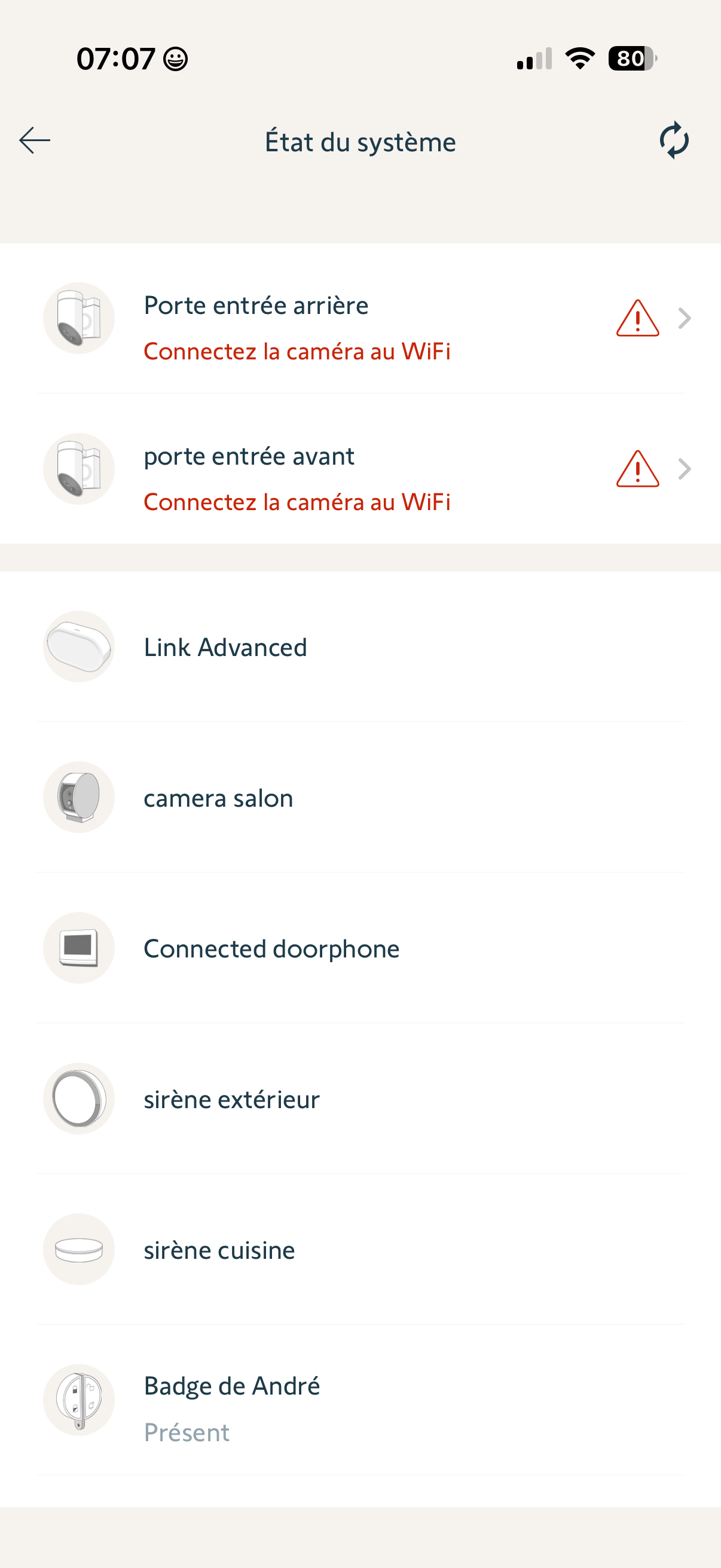

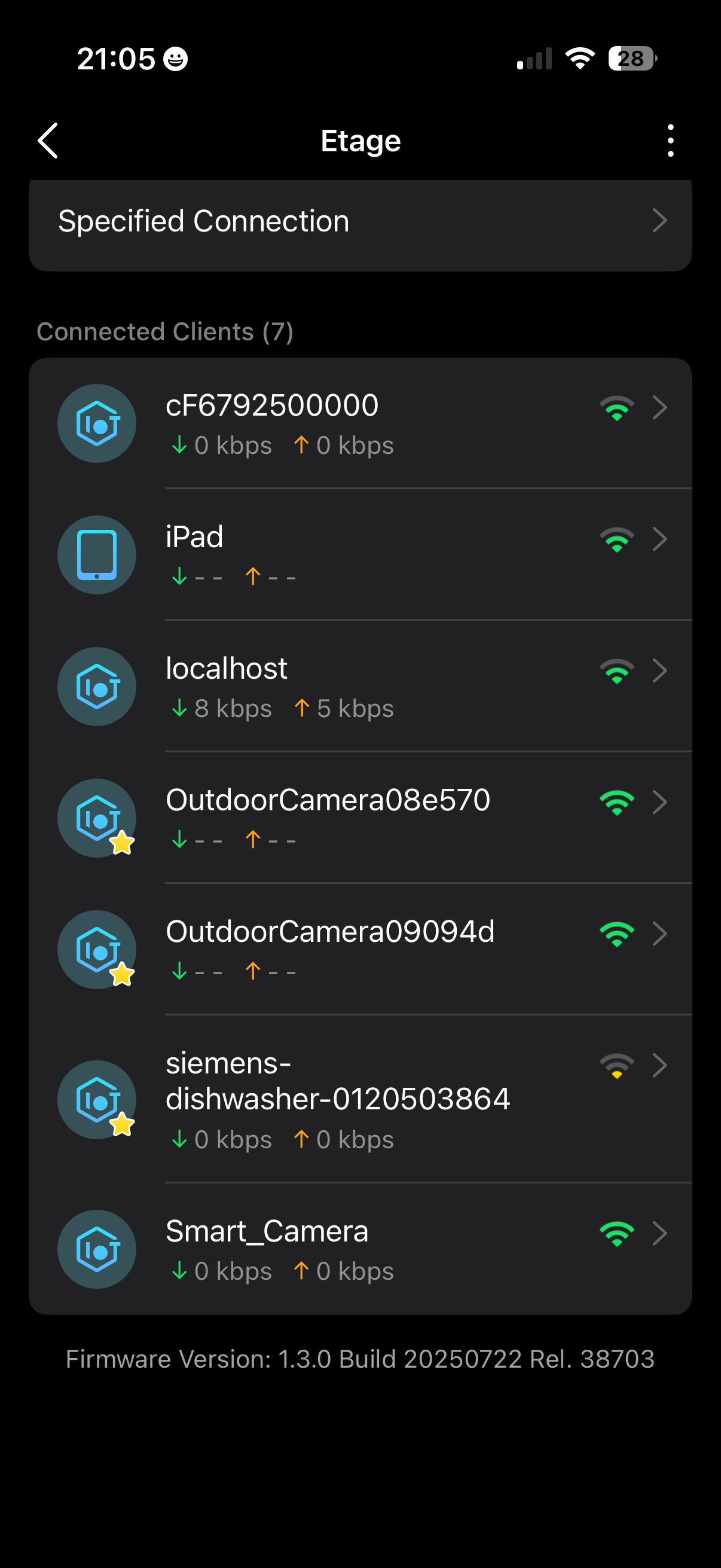

sur la portail du routeur, je vois que les caméras extérieures sont connectées avec une qualité de connexion maximale.
pour autant, les caméra apparaissent comme déconnectées pour le système Somfy.
Comment est ce possible ?

    voici les adresses MAC des 3 caméras:
    0076B108E570
    0076B109094D
    0076B1059126

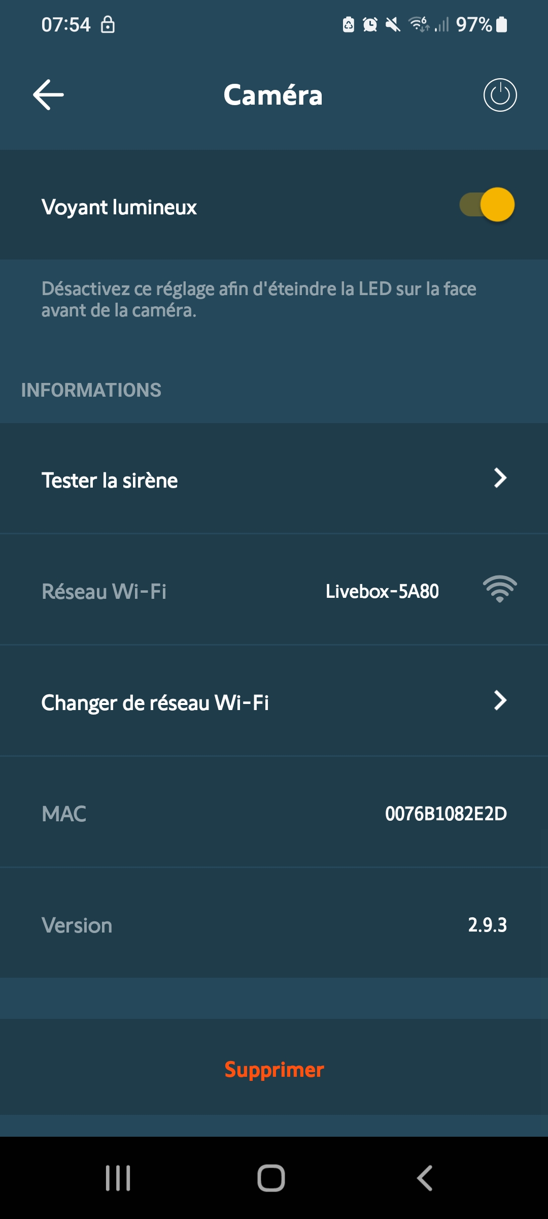

    Bonjour Till,
    Pouvez vous me communiquer le N° MAC de votre caméra.
    Till L.
    Till L.
    Till L.
    43 / 100
    Bonjour Morgan F
    Voici le Mac demandé
    0076B1082E2D
