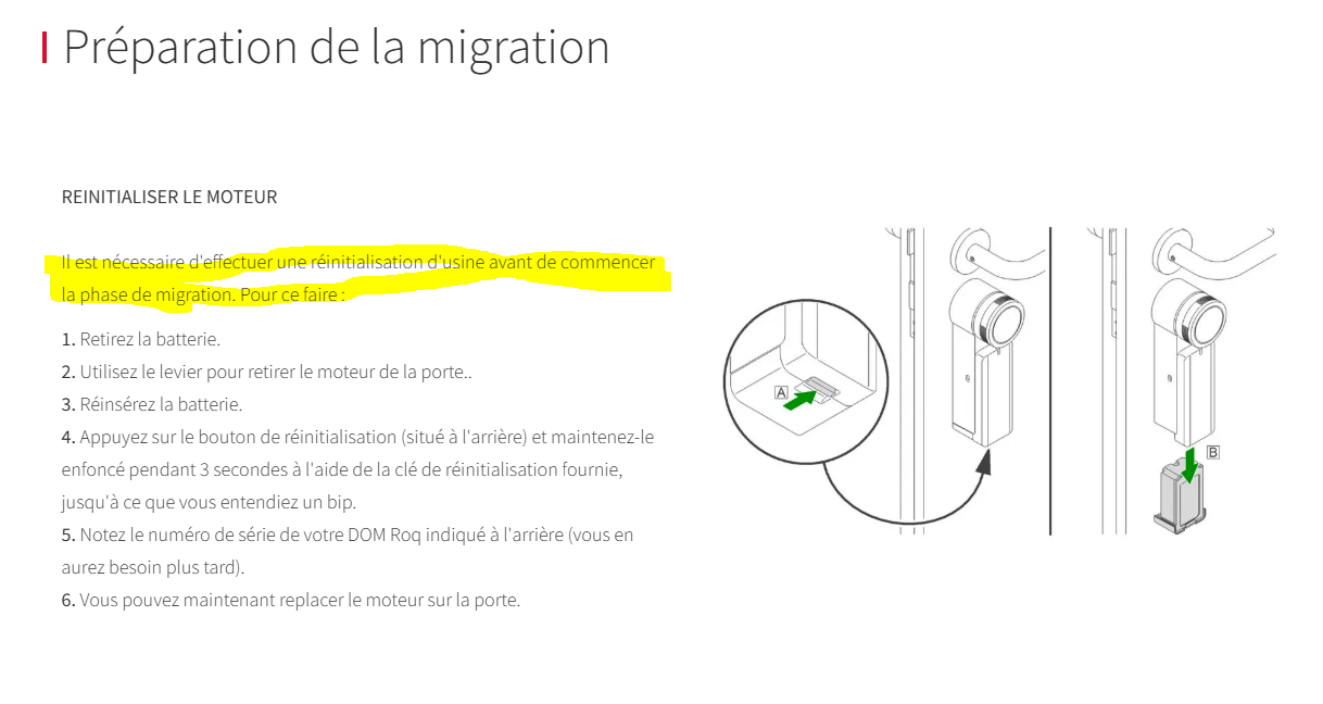

    Avez vous consulté la documentation sur le site de DOM ROQ
    https://www.dom-security.com/fr/fr/dom-roq/support

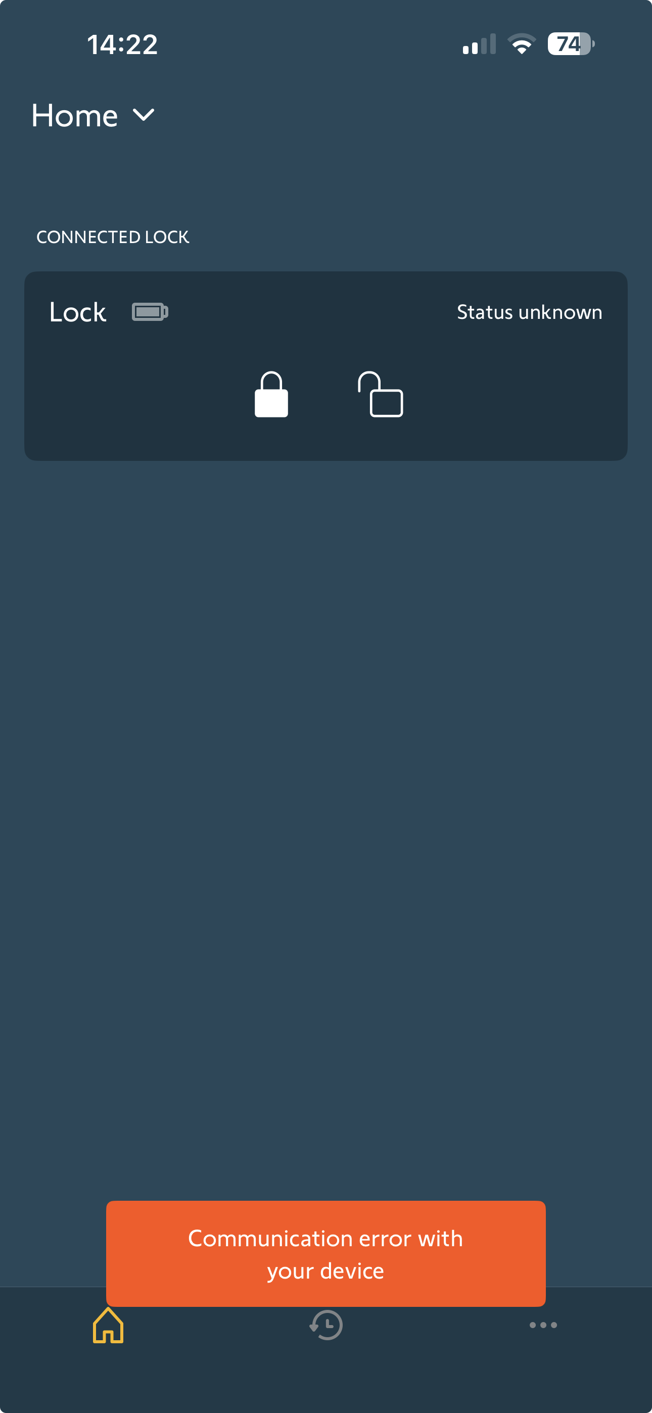

    Merci, j'ai suivi les indications sur le lien et j'arrive maintenant à connecter le verrou.
    Le souci c'est que Somfy Protect atteste que l'appareil est connecté mais m'affiche 'erreur de communication' quand j'essaie de fermer ou ouvrir.
    Le message erreur de communication concerne la connexion entre l'application et les serveurs Somfy.

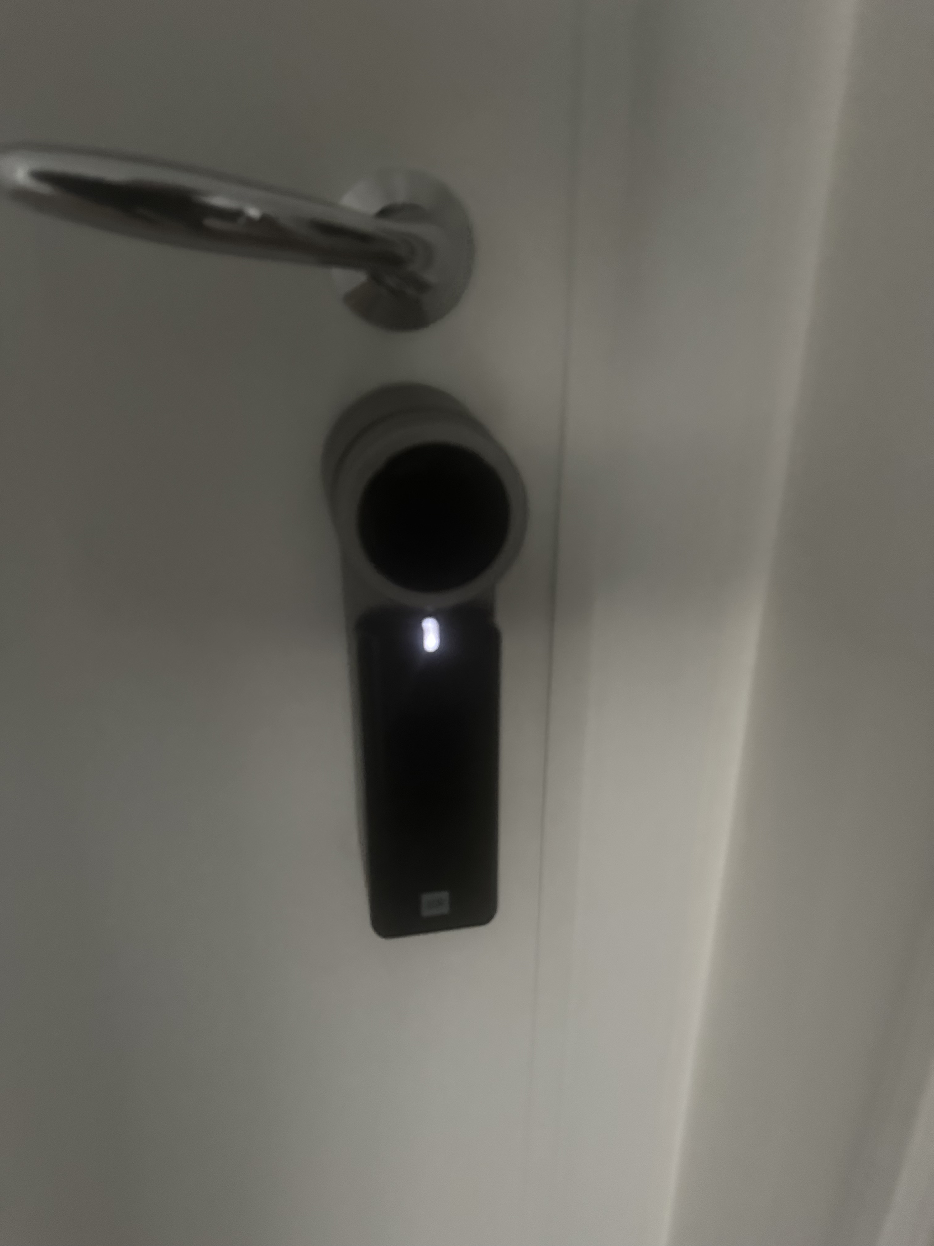

    Malheureusement même après avoir redémarré la box, j'ai le même message d'erreur quand j'essaie de verrouiller/déverrouiller à distance, et le clignotant se met en blanc pendant ce temps.

    En effet, quand j'appuie sur le bouton de la serrure, il ne me fait que des bips. La serrure ne tourne pas.

    Au final j'ai pu tout régler, c'était le verrou qui devait être reset avec le lecteur aussi.
