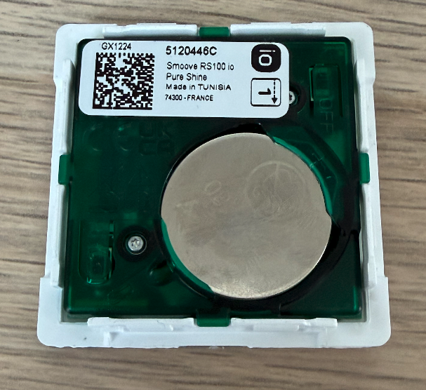

Les commandes smoove io 1 ont toutes des Barcodes 2D au dos. Lorsque je souhaite les ajouter (via ou sans le barcode 2D), et après l'appui court sur PROG, les volets font bien un aller/retour, mais ensuite l'app Tahoma affiche "Possédez-vous dans votre maison une télécommande de centralisation ou une box domotique compatible IO-homecontrol ? (logo 2) Ce logo est présent sous le capot de votre telecommande de centralisation ou box domotique compatibles io-homecontrol".

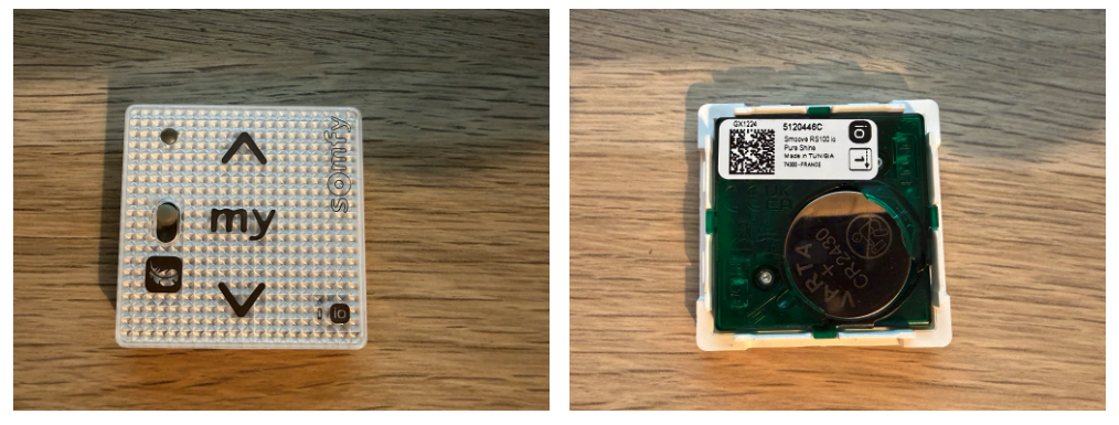

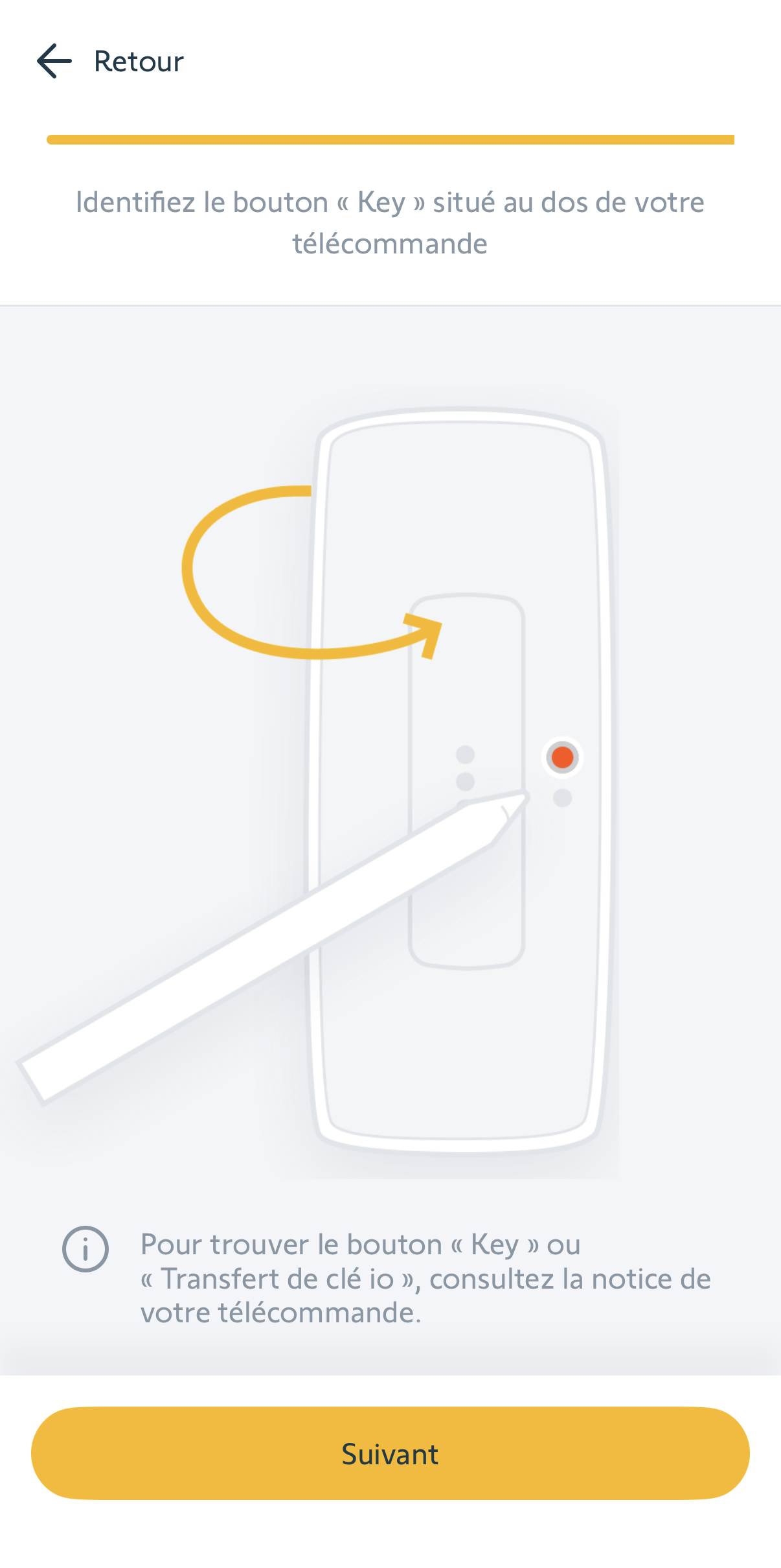

    Après avoir fait ce que vous m'avez demandé, aprés avoir sélectionné "Télécommande" je tombe sur une image qui ne représente pas ma commande Smoove Origin RS100 io1 et me propose d'appuyer sur un bouton "KEY", or pas de tel bouton sur ma commande, mais seulment une touche PROG.
    merci pour votre aide.
    Dommage il va falloir réinitialiser le moteur pour l'enregistrer.
