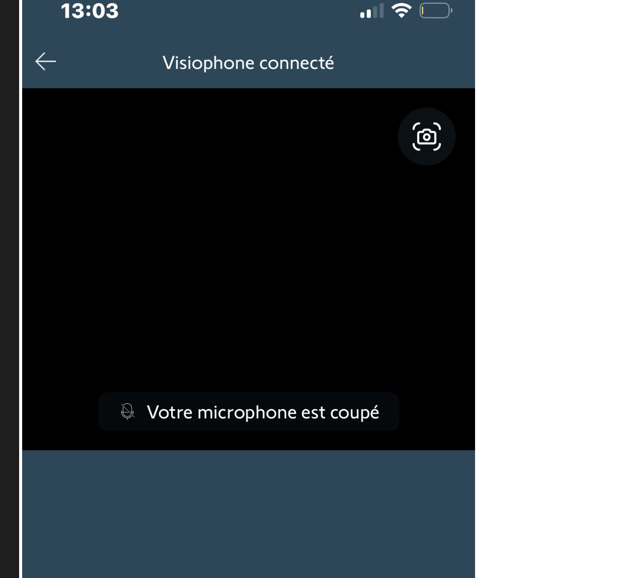

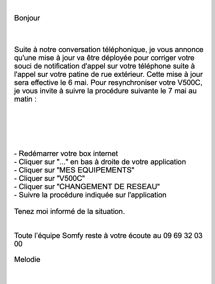

nous sommes beaucoup à avoir un écran noir sur somfy protect, rendant l interphone et l appli inutiles. j'ai encore appelé le service client somfy avec comme réponse de leur part qu'une MAJ serait faite le 6 avril (cf PJ). j'ai bien effectué ce qu'ils demandaient, mais cela ne fonctionne tjs pas. Je pense qu'ils n'ont tjs pas résolu le probleme et ca devient tres long....

    J'ai un problème similaire pour accéder à distance à la vidéo de mon visiophone V350connect. Cela fonctionne très souvent le matin très tôt ou tard le soir. Cela fonctionne plutôt rarement en pleine journée: j'obtiens le son mais avec un écran noir depuis l'application SOMFY protect. Le visiophone lui-même fonctionne parfaitement. Le fait que le téléphone soit en Wifi ou sur le réseau mobile ne change rien au problème.
