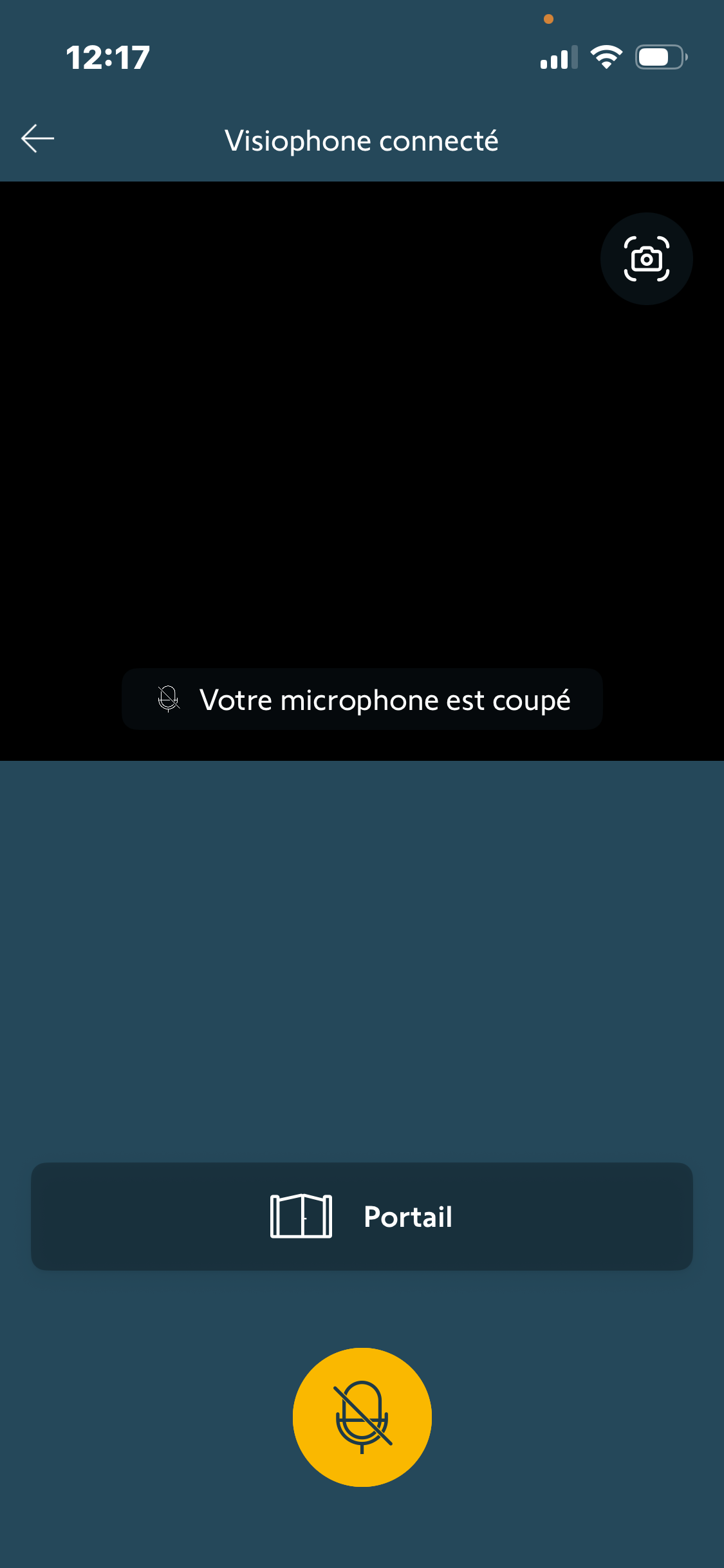

Lorsque je clique sur "Accédez au direct" depuis l'application Somfy Protect, j'ai un écran noir.
Le visionnage en direct depuis le moniteur principal fonctionne. La dernière mise à jour a été installée. Comment procéder ?

    Ce jour de nouveau le problème écran noir lorsque je tente affichage en direct de somfy protect !
    Que faire ? Je ne vais pas redémarrer la box tous les jours ..

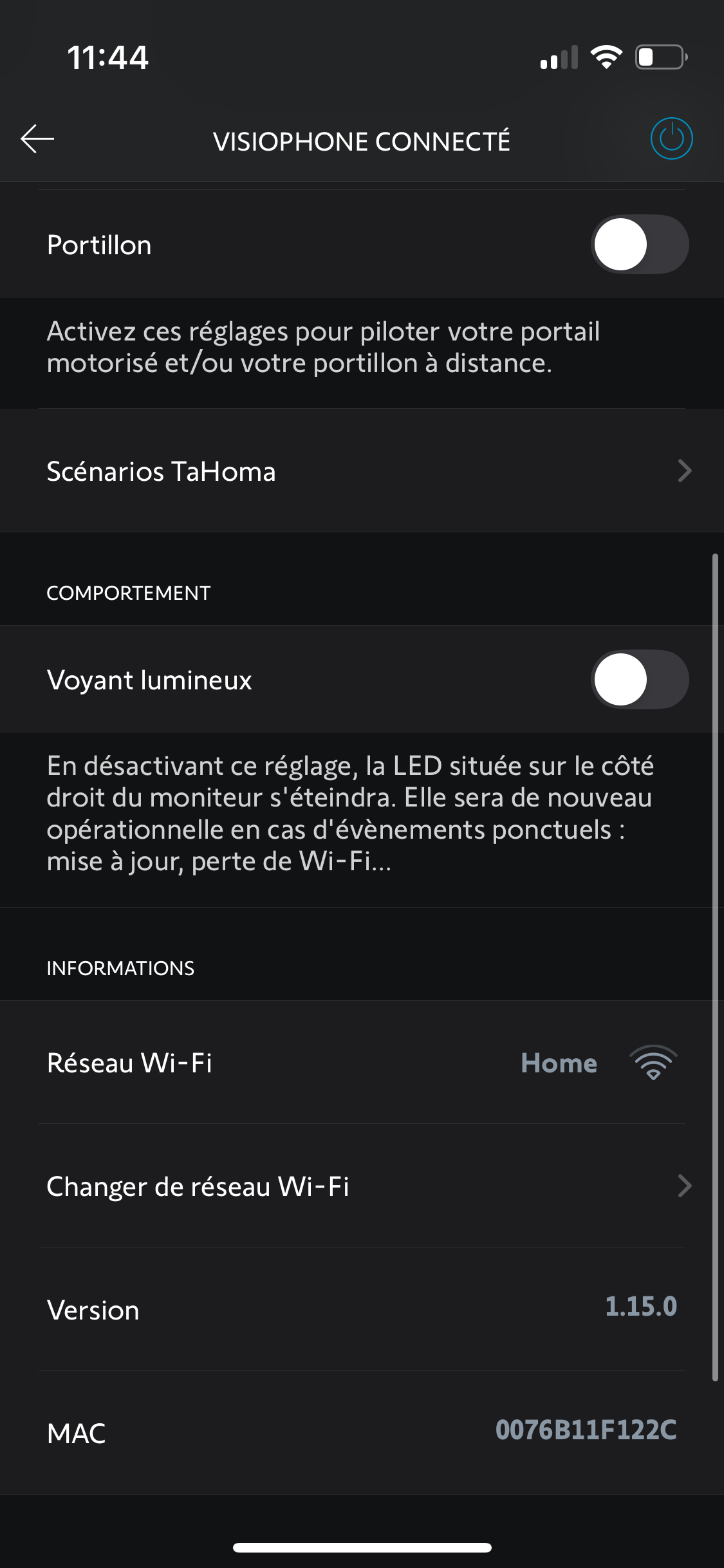

    Sur votre box internet modifier le canal du Wifi 2.4. Il faut mettre le canal 11 avec une largeur de bande de 20Mhz
    Rebootez la box ensuite.
    Votre visio perd sa connexion wifi

    J’ai fait les modif. J’entends le son mais pas d’image. Quand quelqu’un sonne je le vois , mais lorsque je mets accédez au direct vers noir (mais avec le son).
    Le mode de votre carte Wifi n'est pas bon.
    802.11 b/g/n uniquement pas de AX et Mixed.
    Vous pouvez même vous limiter a 802.11 n si vous n'avez pas de matériel ancien connecté en wifi

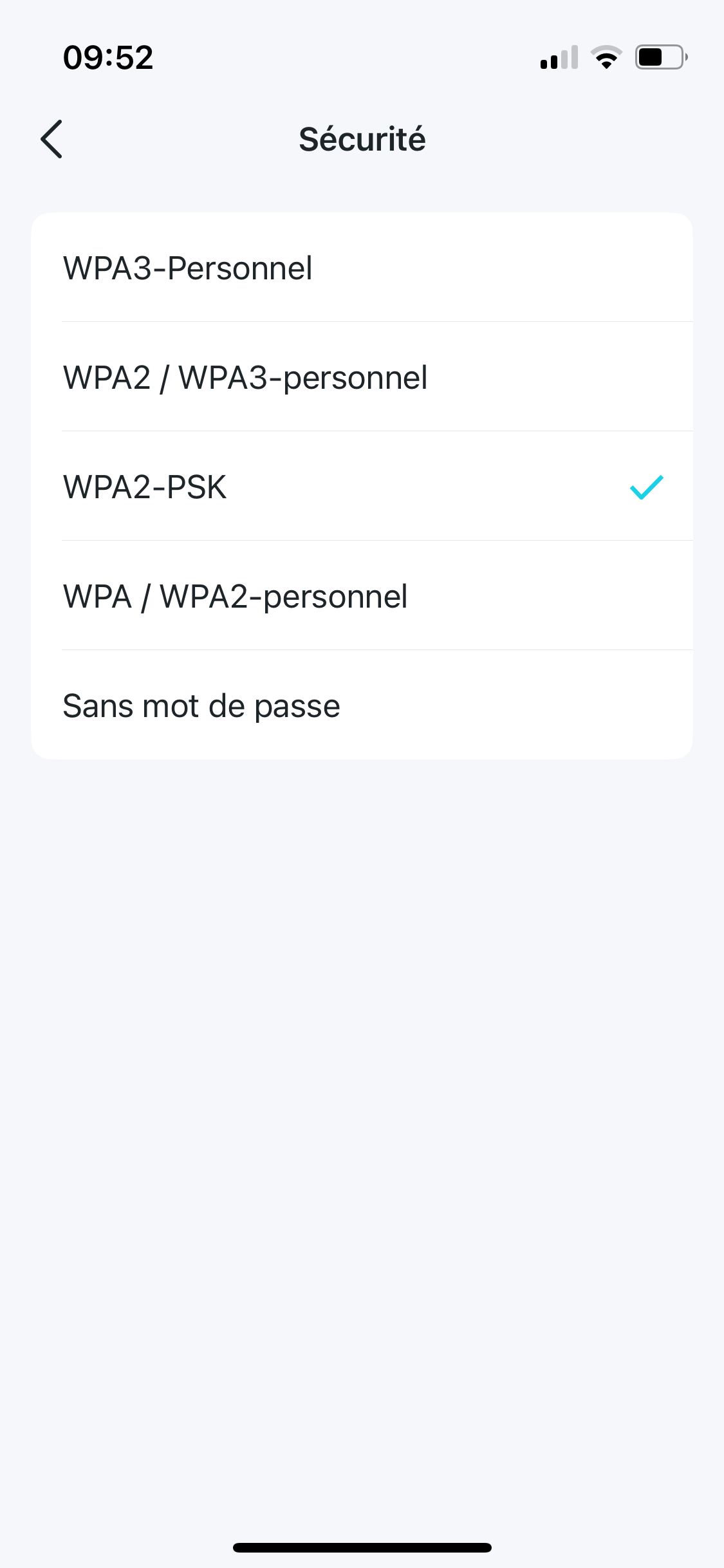

    Vous voulez dire que je dois changer ici aussi ?
    Passer en WPA/WPA 2 personnel ?
    C'est pas moi qui donne les prérequis mais Somfy.
    Si on ne les appliques pas à la lettre difficile de savoir d'où vient le problème.

    Bonjour entendu merci je change aussi le WPA je n’avais pas compris qu’il fallait aussi le modifier. Je vous tiens au courant.

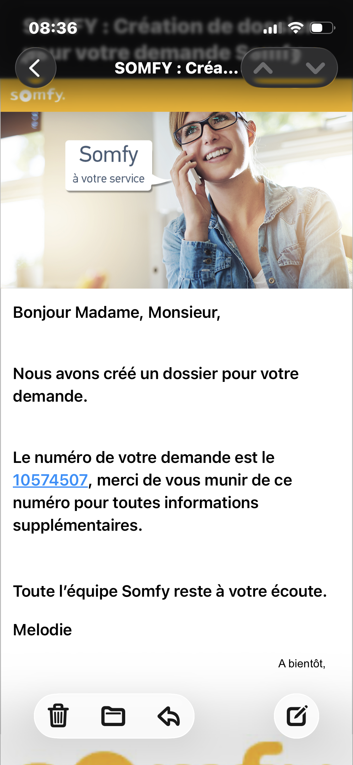

    Merci, je vais faire appel au SAV
    Oui là on sur que le module a un problème.

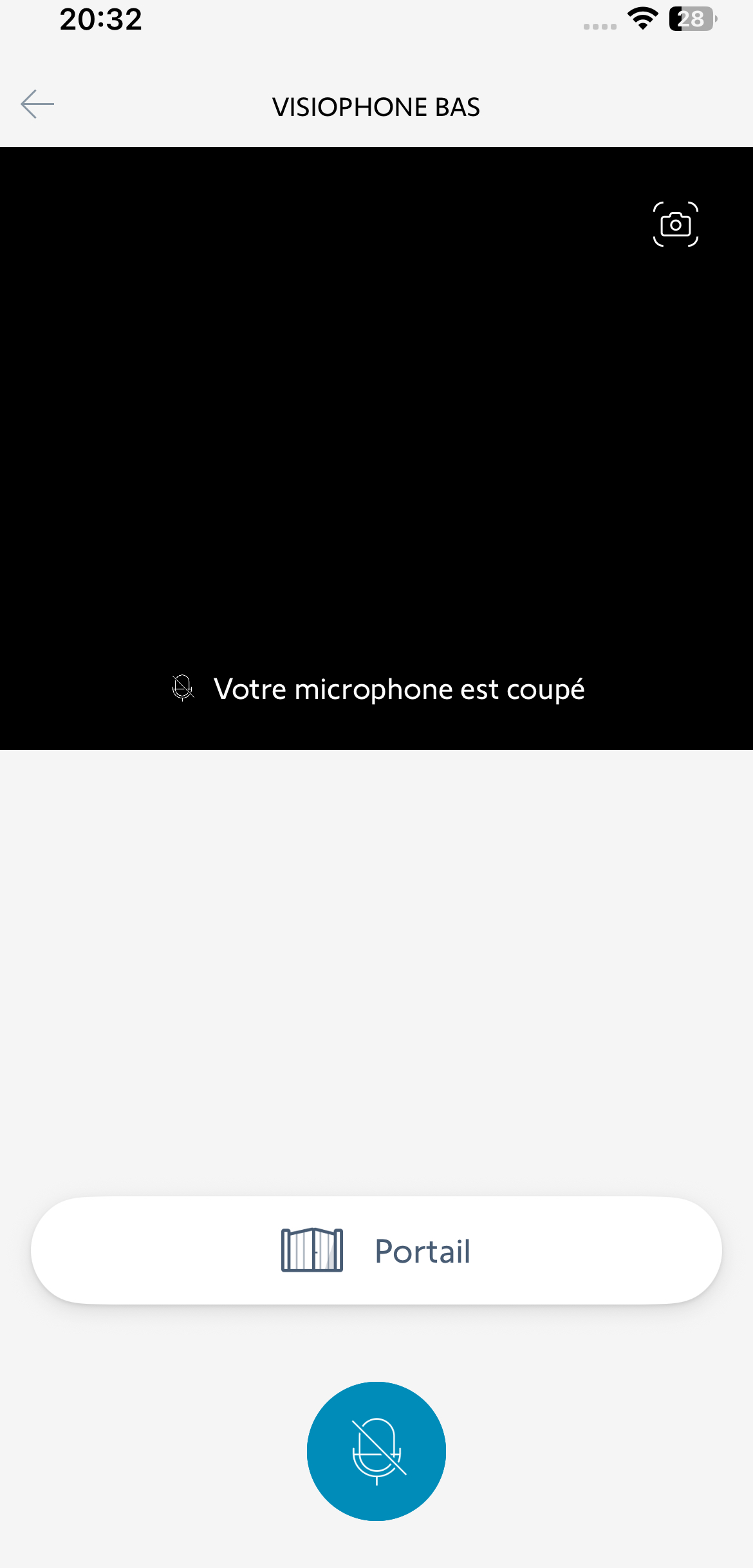

    Le problème est toujours présent, écran noir impossible de voir les personnes qui sonnent sur l'application. Il y a t'il du nouveau sur sa résolution ? Ca commence à faire long. Merci.

    J'ai le même souci que Cyril avec mon visiophone V500 Pro IO Connect récemment installé (mi-mai 2025).
    Les premiers jours, tout fonctionnait correctement, mais depuis le 11 juin la vidéo ne fonctionne plus sur mon iPhone, alors qu'elle fonctionne bien sur le terminal intérieur.
    J'arrive à me connecter au visio extérieur, je capte bien le son de la rue, mais l'écran vidéo reste noir.
    Et j'ai ce souci aussi bien quand un visiteur sonne que lorsque je veux simplement accéder au direct même sans appel.
    Auriez-vous une solution à me proposer ?
