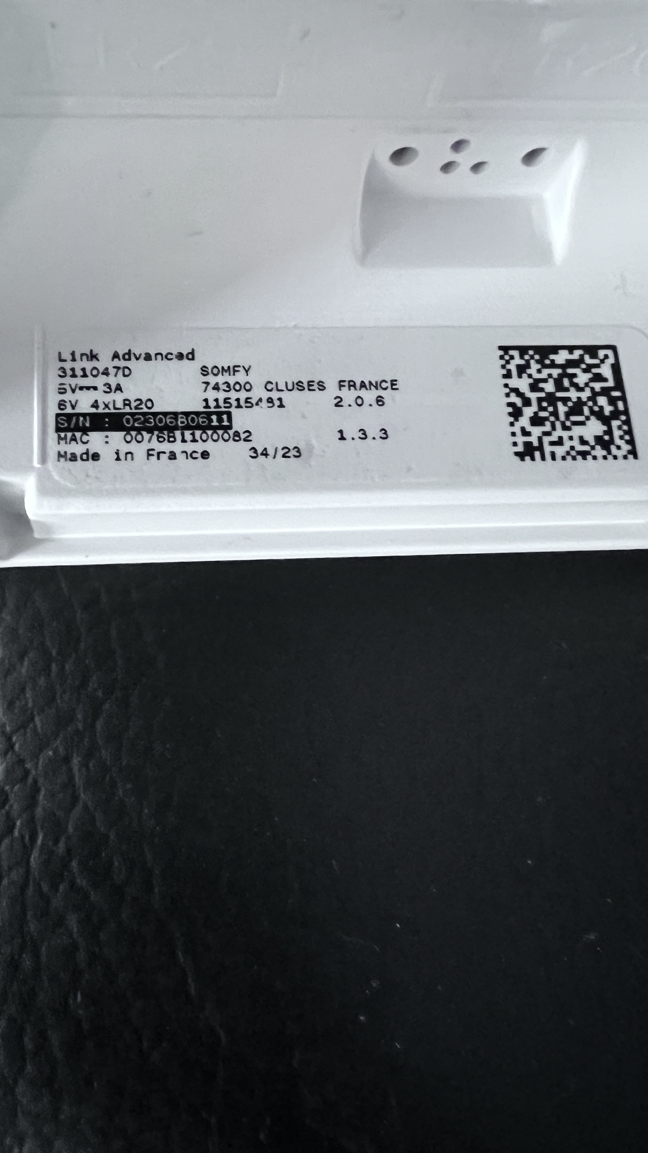

Bonjour , j’ai supprimé dans mon app ma box link advanced pour la réinstaller car elle indiquait une erreur (rouge clignotant) que je n’arrivais pas à corriger via l’application. Je n’arrive plus à la réinstaller, en la réinitialisant (en appuyant sur les 2 boutons) les 2 leds se mettent en bleu fixe puis en le led droit se mettent en blanc fixe en alternant toutes les 10 secondes..
J’ai également testé en enlevant la batterie et les piles …
Pouvez-vous m’aider?
La link est encore sous garantie (achat 11/23)

    Bonjour et merci , oui j’ai essayé cette procédure, les deux leds se mettent en bleu puis le led droit ce met en blanc

    Oui, je n’obtiens pas la couleur jaune/vert , j’ai essayé plusieurs fois …

    Bonjour Thierry,
    Pouvez-vous tester avec un autre bloc d'alimentation type chargeur de téléphone.

    Merci , j’ai appelé un conseiller Somfy , finalement je dois renvoyer ma link advanced, il n’y avait pas moyen de la réinitialiser.
