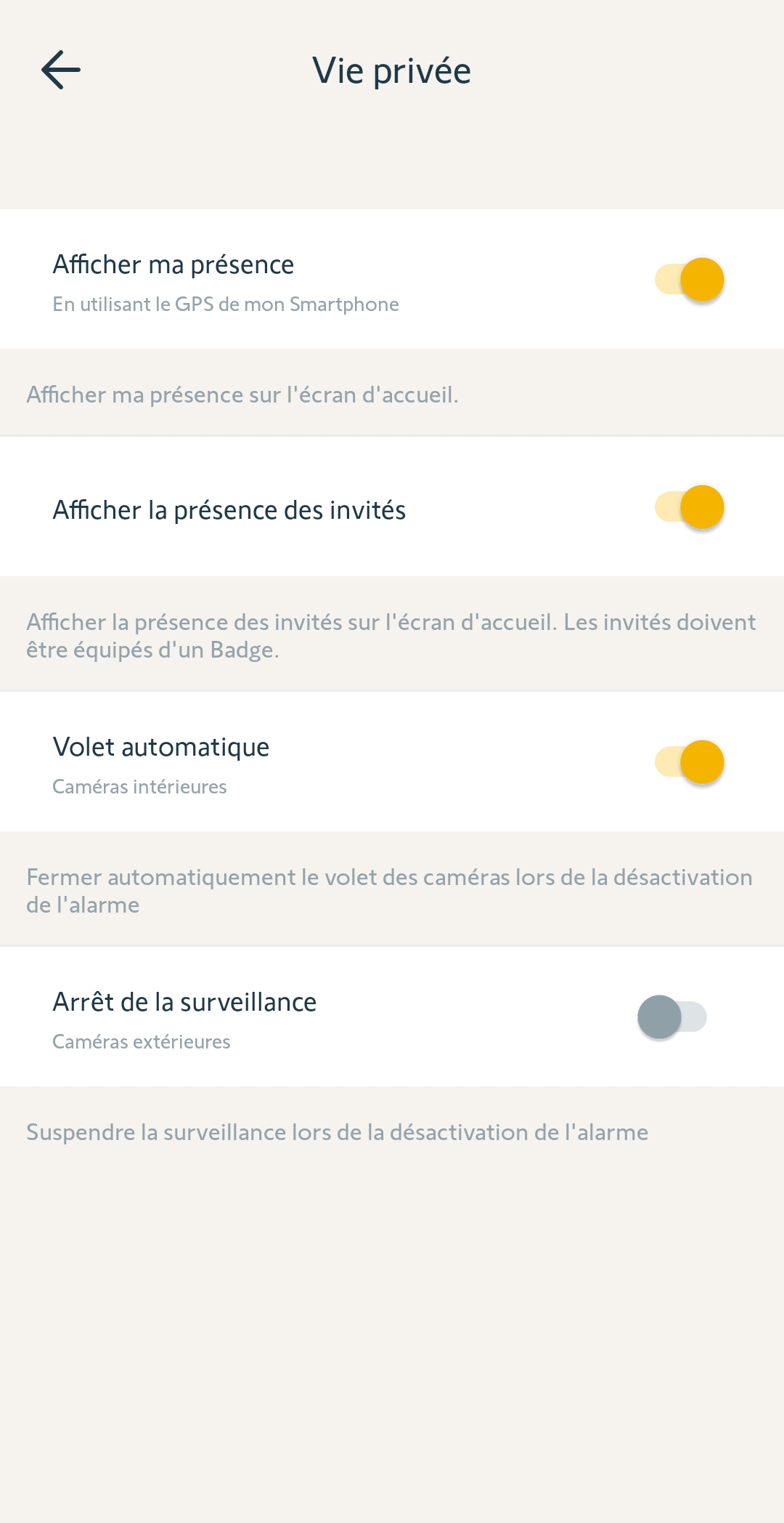

Bonjour, j'ai installé 2 caméras somfy outdoor pour compléter mon installation somfy protect. Je reçois bien les notifications lorsque l'alarme est activée mais je ne reçois pas quand l'alarme est désactivée ou pendant le mode nuit. Pourtant j'ai bien décoché pour recevoir les alertes lorsque que la protection est désactivée. Et pour le mode nuit les 2 caméras sont bien cochées. Et je reçois les notifications lorsque l'alarme est activée donc cela ne doit pas venir de mon téléphone.
Pourriez vous m'aider s'il vous plaît ?

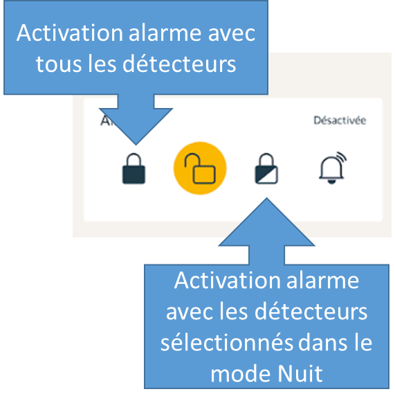

    Je pense que vous n'avez pas saisie le mode fonctionnement.
    Il y a deux modes
    Mode normal qui ne nécessite aucun paramétrage qui active tous les détecteurs quand on active l'alarme.
    Mode nuit qui permet de désactiver certain détecteur lorsqu'on active l'alarme en mode Nuit.
    Si vous n'activez pas l'alarme dans l'un des deux modes vous n'avez pas de notification des caméras.

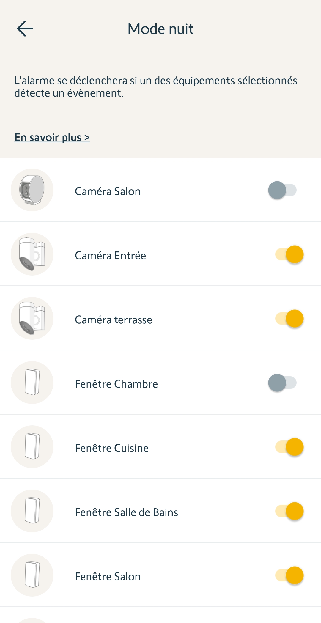

    En mode nuit l'alarme est bien activée pourtant je ne reçois pas de notification. Et les paramétrages du mode nuit semblent correctes. Voir photos.

    J'ai réussi a activée les notifications en mode nuit mais toujours pas si l'alarme est désactivée.
