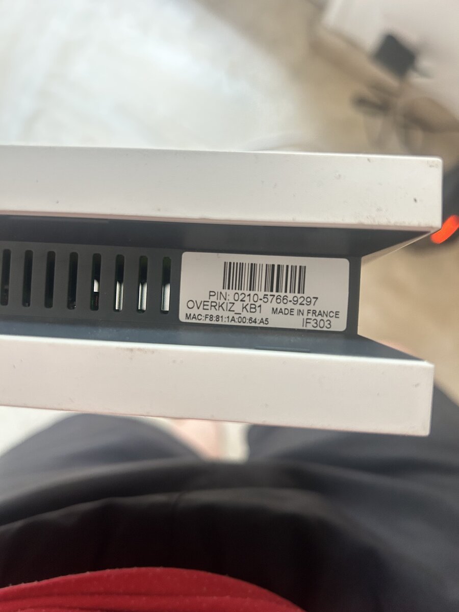

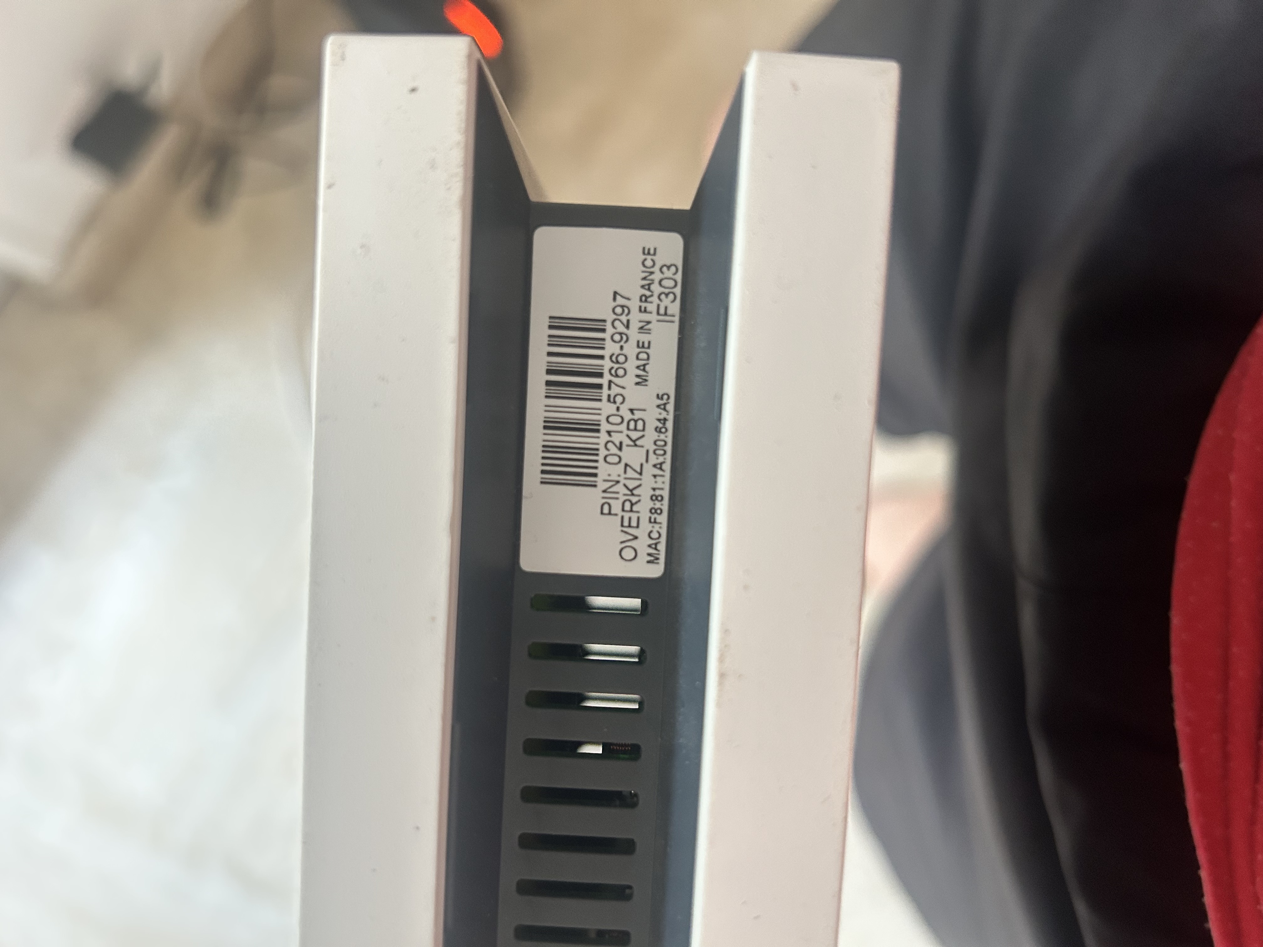

Je viens d’acquérir un logement équipé d’une installation Somfy/TaHoma laissée par l’ancien propriétaire.
Je souhaite faire transférer l’installation à mon nom et dissocier la box du compte de l’ancien propriétaire afin de pouvoir l’activer avec mon propre compte Somfy.
Pouvez-vous m’indiquer la procédure à suivre ?
Code PIN de la box TaHoma : 0210-5766-9297

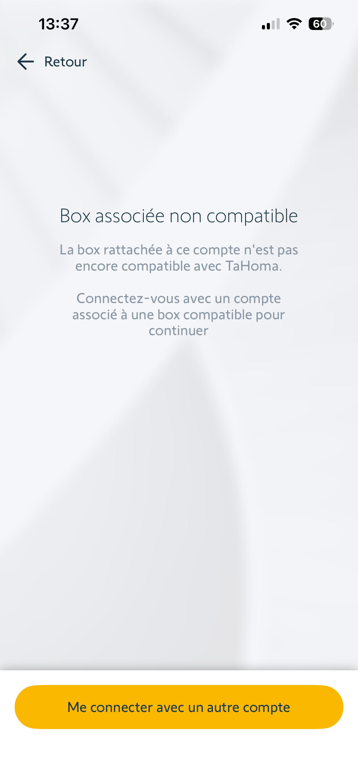

    Bonjour merci. Quand je veux me connecter ça ne fonctionne pas
    Nicolas F.
    Nicolas F.
    Nicolas F.
    Melanie,
    Cette box n'est pas utilisable avec l'app tahoma classic et l'interface web uniquement.

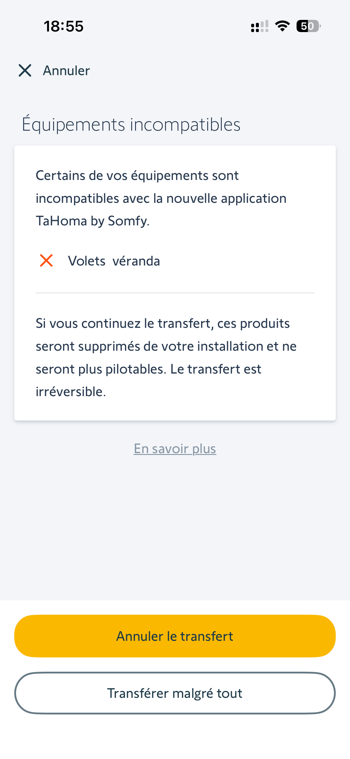

    Je me demande si je ne dois pas passer par la nouvelle application, mais en voulant passer par la nouvelle application j’ai ce type de message pourtant tous les volets sont bien IO…
    (Désolé pour le message en 2 parties)
