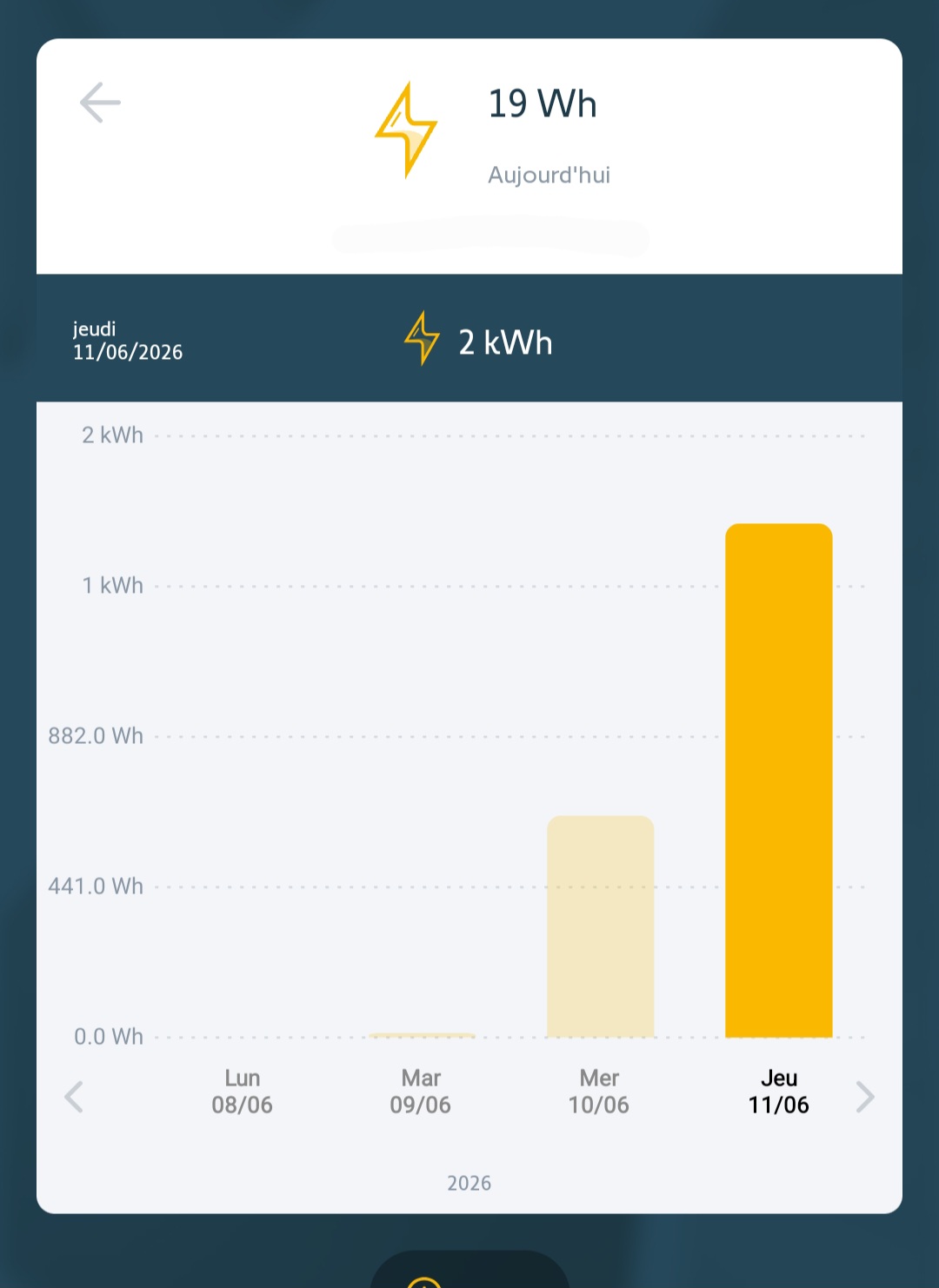

    Bonjour Mickael,
    D’un point de vue exploitation des données, cette prise connecté manque de précision,
    Une fois passé le premier Kwh consommé, la résolution est au Kwh près, pour un gros consommateur tel qu’un voiture électrique, cela n’est peut-être que peu gênant.
    Il existe d’autres solutions avec un contacteur connecté (relevant les conso) associé à une prise renforcé qui pourrai mieux correspondre à votre besoin.
