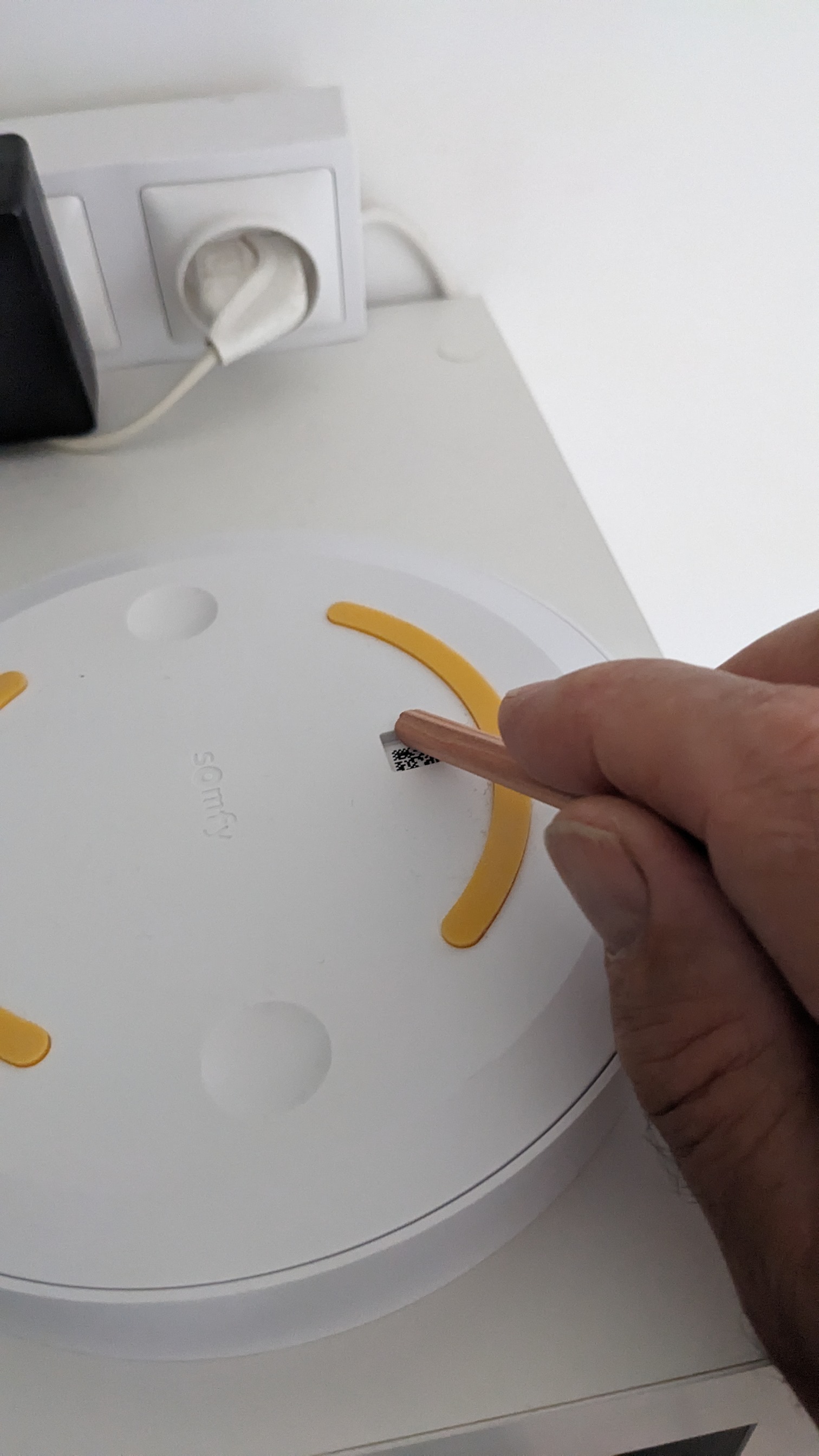

    Pour ouvrir le socle si il est bloqué, poser le link a l'envers sur table.
    Utiliser un stylo ou un objet qui entre dans le petit carré qui permet de lire le QRcode.
    Taper avec quelque chose, comme le talon d'une chaussure sur l'outil improvisé pour débloquer le socle?
    Il est préférable d'être deux. Un qui tient fermement le Link et l'autre qui fait la procédure.
