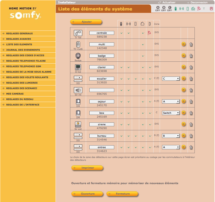

    J'ai une alarme Protexiom avec ce problème depuis 3 jours : le clavier indique que le transmetteur est absent, l'alarme est donc HS.
    Voici les indications de cette alarme en pièce jointe .
    Que dois-je faire ?
    J'ai dèjà essayer la solution de rapprocher le clavier de la centrale, de débrancher le cable ethernet de la centrale et de le rebrancher, mais problème non résolu.
    Bonjour Guillaume,
    A la vue de votre capture d'écran il apparait que la quasi totalité de votre système est actuellement en pause. Mettre le clavier LCD en pause provoquera les effets que vous me décrivez. Il faudrait pouvoir appuyer sur le bouton lecture présent à coté de la poubelle sur chaque ligne d'élément.
    Bonne Journée

    Que faire ? Voici le tableau des élements de mon système. J'ai l'impression que des indicateurs de ce tableau montrent un dysfonctionnement de la centrale.

    Tableu joint de Guillaume
    Bonjour Guillaume,
    Merci pour votre copie d'écran mais celle-ci indique clairement que tout les éléments de votre alarme sont actuellement en pause (logo pause sur l'image des éléments). Merci de bien vouloir appuyer une fois sur chacun des boutons lecture au bout de la ligne afin de remettre les éléments en fonctionnement.
    Bonne Journée

    Martial, l'écran indique clairement un mode actif type lecture !!!
    Bonjour Guillaume,
    Merci d'appuyer sur le bouton lecture afin que le logo pause disparaisse sur l'élément. A ce moment vos appareils seront de nouveau actifs.

    Voici le tableau récap : il n'y a pas de voyant pause en cours d'éxecution.
    L'écran LCD indique toujours le transmetteur absent.
    Que faire ?
    Il me semble que devant toutes les icones à gauche il y a le symbole pause.
    Les élements sont donc bien tous en pause.
    Vous devez donc cliquer sur sur l'icone lecture à coté de la corbeille pour remettre les éléments en fonction.

    Bien que cet échange date, je me permets d'intervenir pour signaler que le symbole pause, (deux traits verticaux) doit apparaître en lieu et place de vos symboles de lecture comme cela figure sur vos dernières captures d'image pour signifier que les éléments sont bien actifs.
    Quand les éléments sont en mode pause, la possibilité de les activer se fait en cliquant sur les flèches lecture, celles que vous avez sur vos images, comme lorsque l'on veut poursuivre la lecture d'un DVD après l'avoir mis en pause.
    Le principe est exactement le même ici, seul bémol, les deux boutons n'apparaissent pas simultanément à l'écran pour éviter ces confusions.
