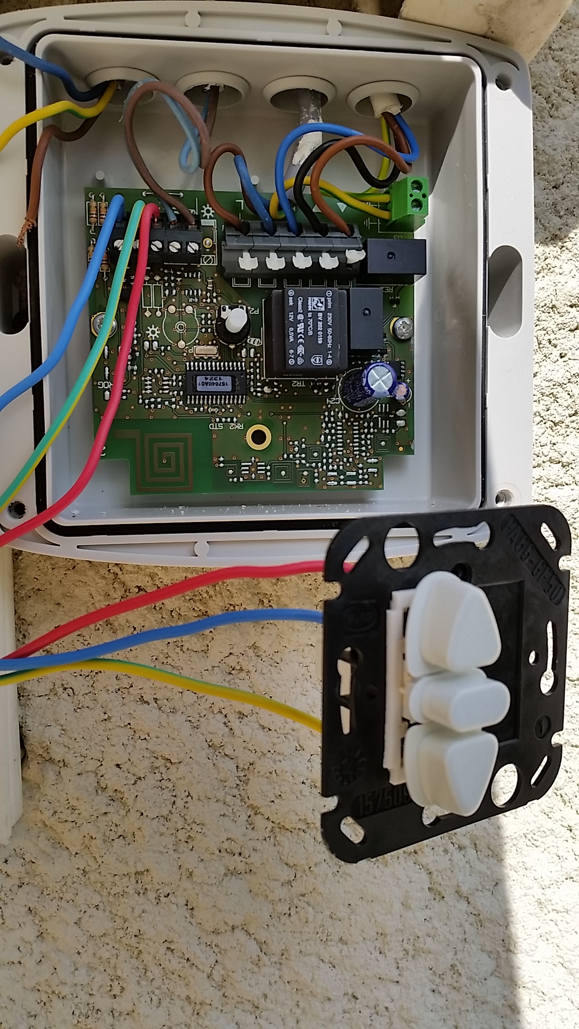

    J'ai le même problème que le client de Gilles (automatisme eolis avec un anémomètre sur un store franciaflex avec une commande filaire via un interrupteur somfy Inis Uno Inteo) ).
    Lorsque la commande passe par le boitier eolis, pas de position intermédiaire possible, l'appui sur le bouton stop est inopérant.
    J'ai alors branché l'interrupteur en direct sur le store et là ça fonctionne.
    Donc, d'après moi, cela provient du boitier eolis (qui est neuf!)
    Avez-vous une solution?
    Merci d'avance.

    Merci pour votre réponse Martial.
    J'ai bien fait le branchement selon ce schéma. Cf. Photo jointe où j'ai testé que le problème ne vient pas du câble qui traverse mon mur vers l’interrupteur.
    Constat simple: aucun arrêt du store lors de l'action sur le bouton stop (fil commun). Par contre si je me branche en direct sans la somfy eolis, ça marche.
    Quelqu'un peut-il me dire si l'eolis box permet l'arrêt en position intermédiaire? Dans ce cas, ça voudrait dire que mon boitier est HS alors que je viens de l'acheter (neuf).
    Merci pour vos réponses.
    Bonjour Aymeric,
    Je vous remercie pour votre photo. Le point de commande que vous avez installé est un inverseur filaire qui est donc doté de trois boutons (Montée/Stop/Descente). Ce point de commande est différent du Double Poussoir Stop (Montée/Descente/Appui sur les deux pour STOP). Il semble logique de penser que le problème se situe là.

    Appui sur les deux pour STOP !!!
    Euréka! Je n'y ai pas pensé et n'aurais pas osé...
    Dommage, il me semble que ce n'est pas écrit dans la notice.
    Merci beaucoup, mon problème est résolu!
