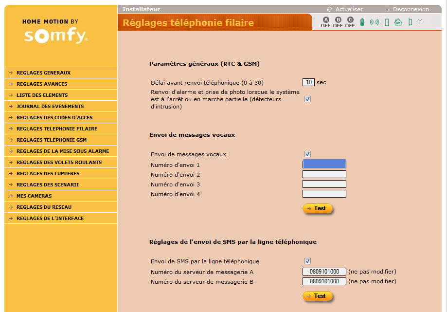

    Pouvez-vous nous indiquer si vous possédez toujours une ligne France Télécom analogique ou bien si vous êtes en dégroupage totale ? De la même manière, pouvez-vous nous indiquer le schéma de raccordement que vous avez suivi pour raccorder votre Transmetteur à votre ligne téléphonique ?
    Il nous faudrait aussi afin de vérifier les paramètres que vous nous transmettiez une copie d'écran des Réglages de la téléphonie de l'interface PC de votre système d'alarme en compte installateur (prenez soin de masquer vos numéros de téléphone).

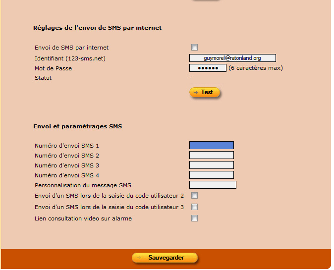

    Bonjour Thomas,
    Merci de votre réponse. Oui j'ai toujours la ligne FT analogique. Le transmetteur est relié à la ligne FTsur une prise gigogne, comme l'était le précédent avant son échange sous garantie. Je vous joins les impressions écran des réglages.

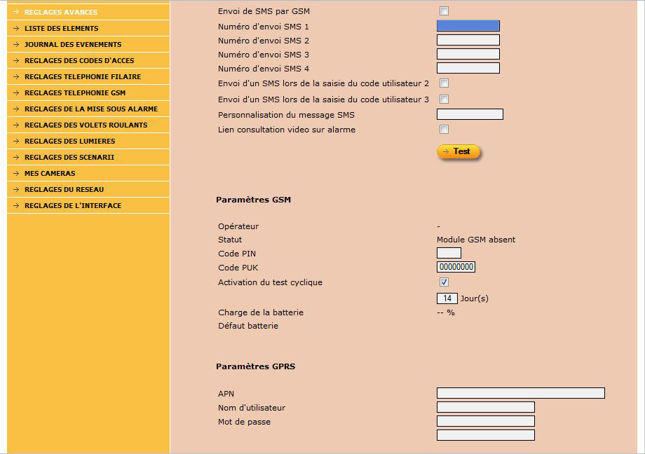

    Pouvez-vous nous transmettre une copie d'écran du Menu "Réglages Téléphonie GSM" de votre interface PC ?
    De la même manière, pouvez-vous nous confirmer que vous avez la possibilité d'envoyer des SMS par votre ligne téléphonique fixe via votre téléphone fixe et que cette fonctionnalité fonctionne toujours ?

    Bonjour Thomas,
    Vous trouverez la copie de l'écran demandée en pièce jointe. Pas de problème pour envoyer des SMS avec la ligne fixe à l'aide du DECT, cela fonctionne toujours.

    Bonjour Guy,
    Je vous confirme que tous les paramétrages sembles bons, malheureusement, il semblerait que ce soit un défaut de votre Centrale/Transmetteur. Afin de gérer votre SAV, je vais avoir besoin d'informations personnelles. C'est pour cette raison que je viens de vous envoyer un mail en privé pour continuer votre assistance en privé.
