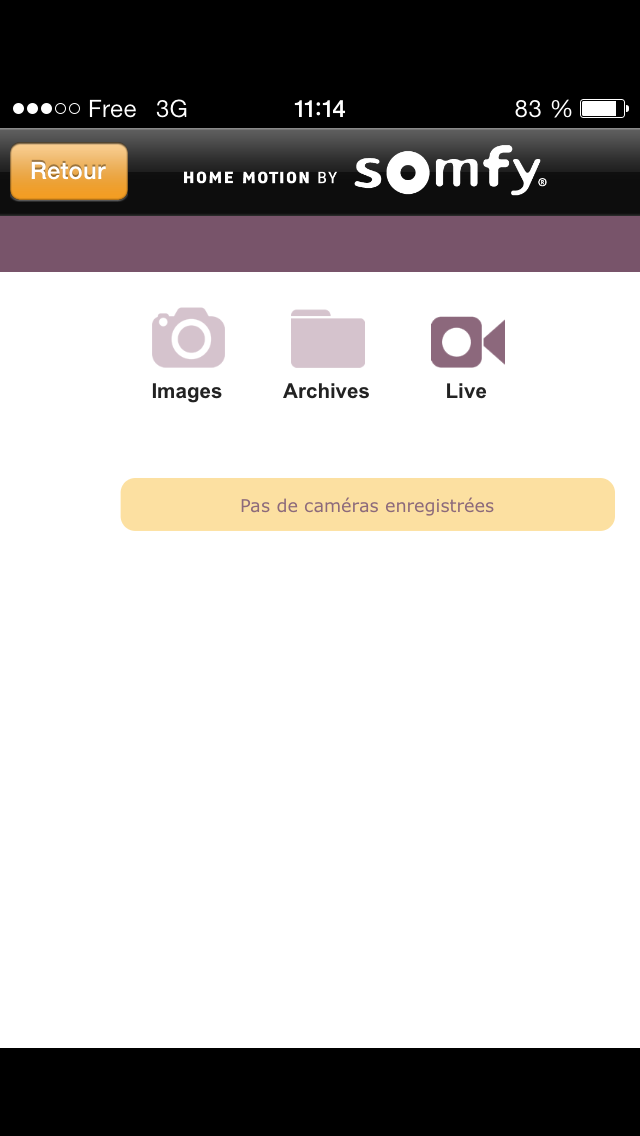

    Bonjour, j'ai enfin fini de reparamétrer toutes mes télécommandes et j'ai également programmé les volets roulants sur le logiciel par contre quand je me connecte avec l'appli il m'affiche que 3 icones images archives et live je ne peux ni mettre en marche mon alarme ni piloter mes volets, donc je voudrais savoir comment faire ai-je oublié quelques choses? merci pour vos réponses.
    Bonjour Jérôme,
    Je vous informe que ce défaut se présente quand vous n'avez pas ouvert les ports 80 et 443 de votre box ADSL pour l'adresse IP de votre Centrale/Transmetteur. Pouvez-vous me donner le modèle de votre box ADSL afin que je vous indique la procédure d'ouverture des ports ?

    Salut Thomas je pensais les avoir ouvert c'est sur une freebox révolution merci d'avance
    Bonjour Jérôme,
    Il faudrait supprimer cette ouverture de ports que vous avez sûrement effectué sur le site www.free.fr dans votre compte. Ensuite, il faudrait suivre la procédure décrite au lien ci-dessous :
    Paramétrage Freebox OS

    encore merci Thomas ça fonctionne enfin, mais je n'ai pas fini je veux paramétrer mon alarme et l'utiliser dans les meilleurs conditions en, et à force de faire des tests je fais des erreurs, j'ai mis sur la touche somfy1 l'ouverture de tout mes volets roulants (coin nuit et jour chez moi) et sur somfy2 que les volets roulants partie nuit (programmer avec la fonction porte de garage) mais je voudrais changer et supprimer tout les volets roulants enregistrer sur la touche somfy 2 qui sont dans porte de garage et je n'ai rien lu pour supprimer.
