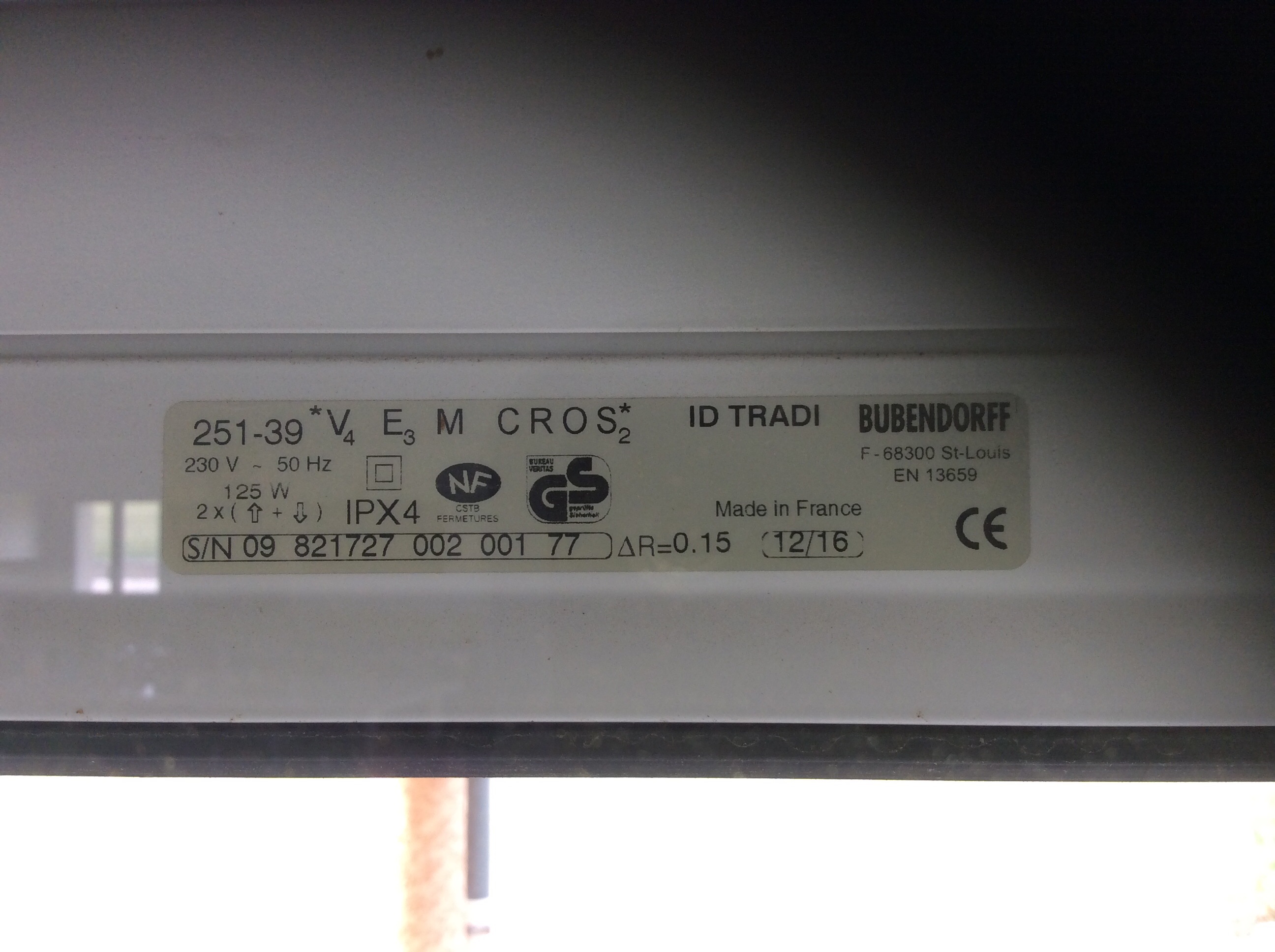

    De quel types sont les moteurs bubendorff ? (réf. ou photos)
    Où se situe la partie "intelligente" ?
    Combien de fils sur les moteurs ?

    Voilà la photos des mes volets roulant
    Je ne sais pas combien de fils j'ai ni où se trouve la parti inteligente.
    La commande centralisé par 2 fils phase et neutre et tous les volets on une télécommande séparer

    Il y a 2 fils pour les moteurs des volets. La commande centralisée est branchée sur le circuit d'alimentation des volets. Elle envoie une impulsion a tous les moteurs.
