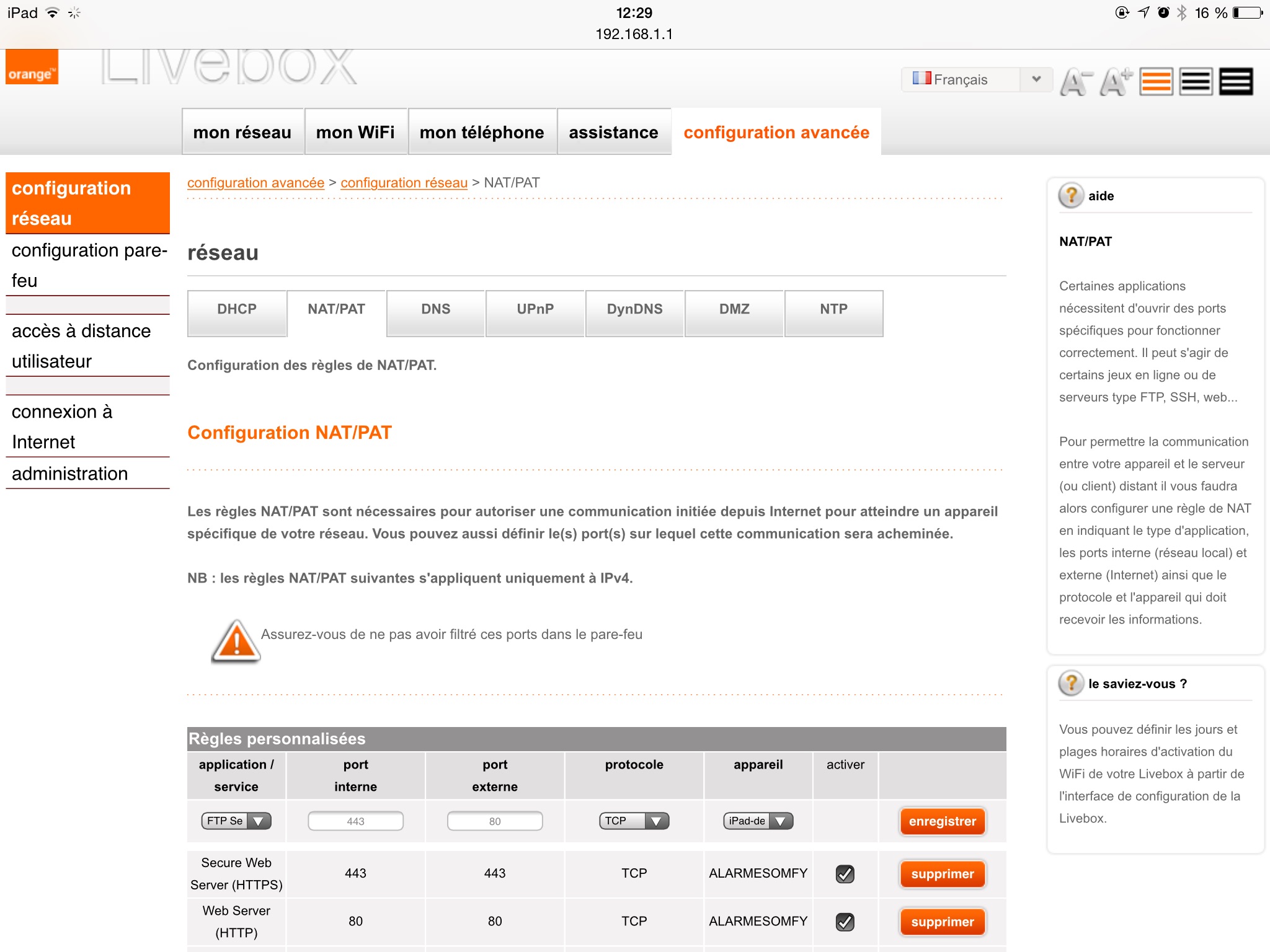

    Je n'ai aucun problème pour me connecter en wifi. L'IPhone est à jour. Je ne sais pas si les ports sont correctement paramètres sur ma livebox sagem 2. Voir la photo ci jointe

    Et ça, ça vous aide ?

    En fait pas vraiment car j'utilise Safari comme navigateur et les menus de paramétrage de la livebox ne sont pas les mêmes que ceux présentés dans la PJ
