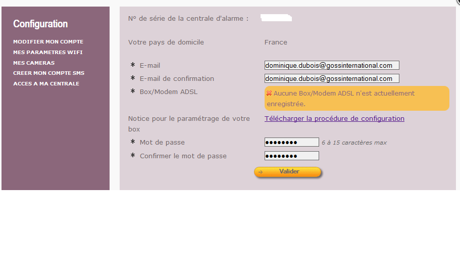

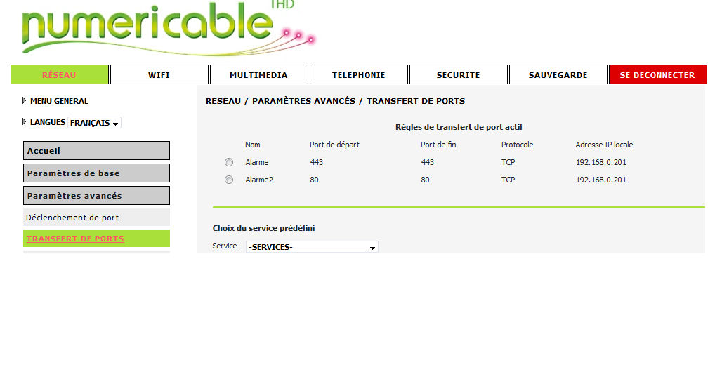

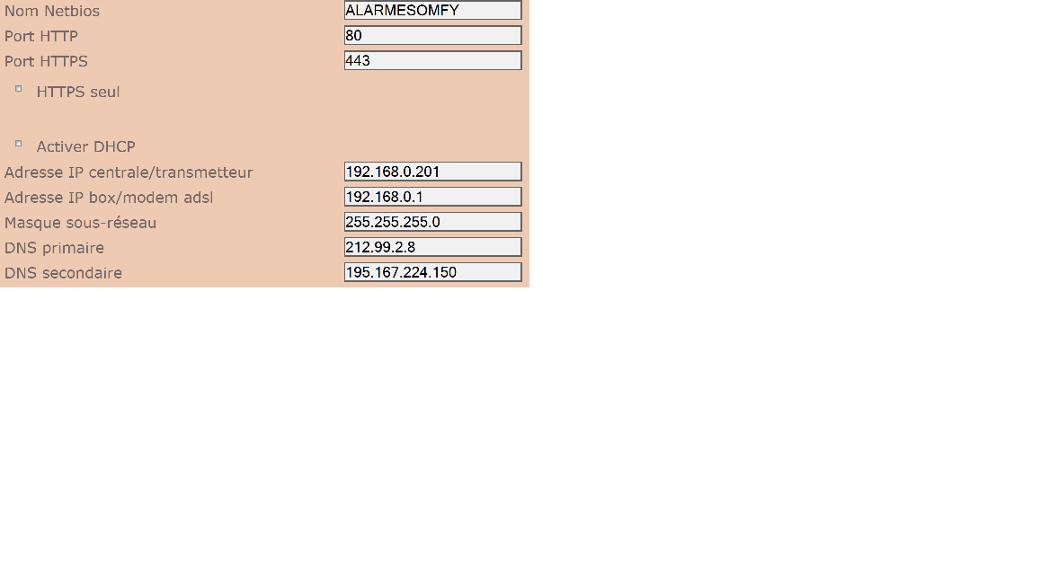

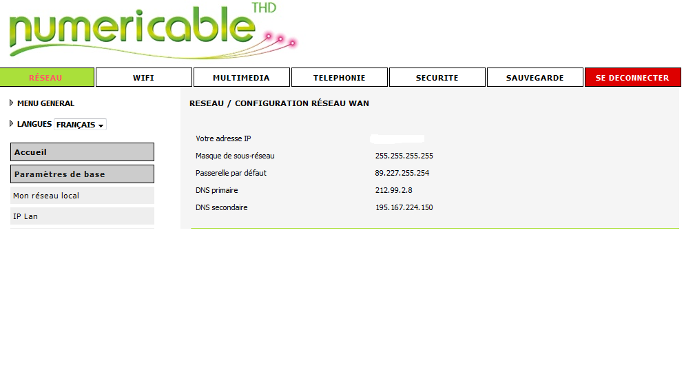

Bonjour, je viens de changer de box SFR vers Numericable.
Je n'arrive à configurer ma connexion à distance.
Ci joint ma configuration sur l'alarme et sur la box.
Je ne vois pas quelles erreurs j'ai fait.
Un autre problème est que sur le site alarmesomfy.net je n'arrive pas à changer mon type de box.
merci de votre aide.

    Faites un reset du module ip

    Oui j'ai essayé 3 fois de faire la procédure décrite dans la documentation.
    Je pense que cela a marché car je suis revenu à la carte constructeur des codes pour me connecter sur mon alarme.
