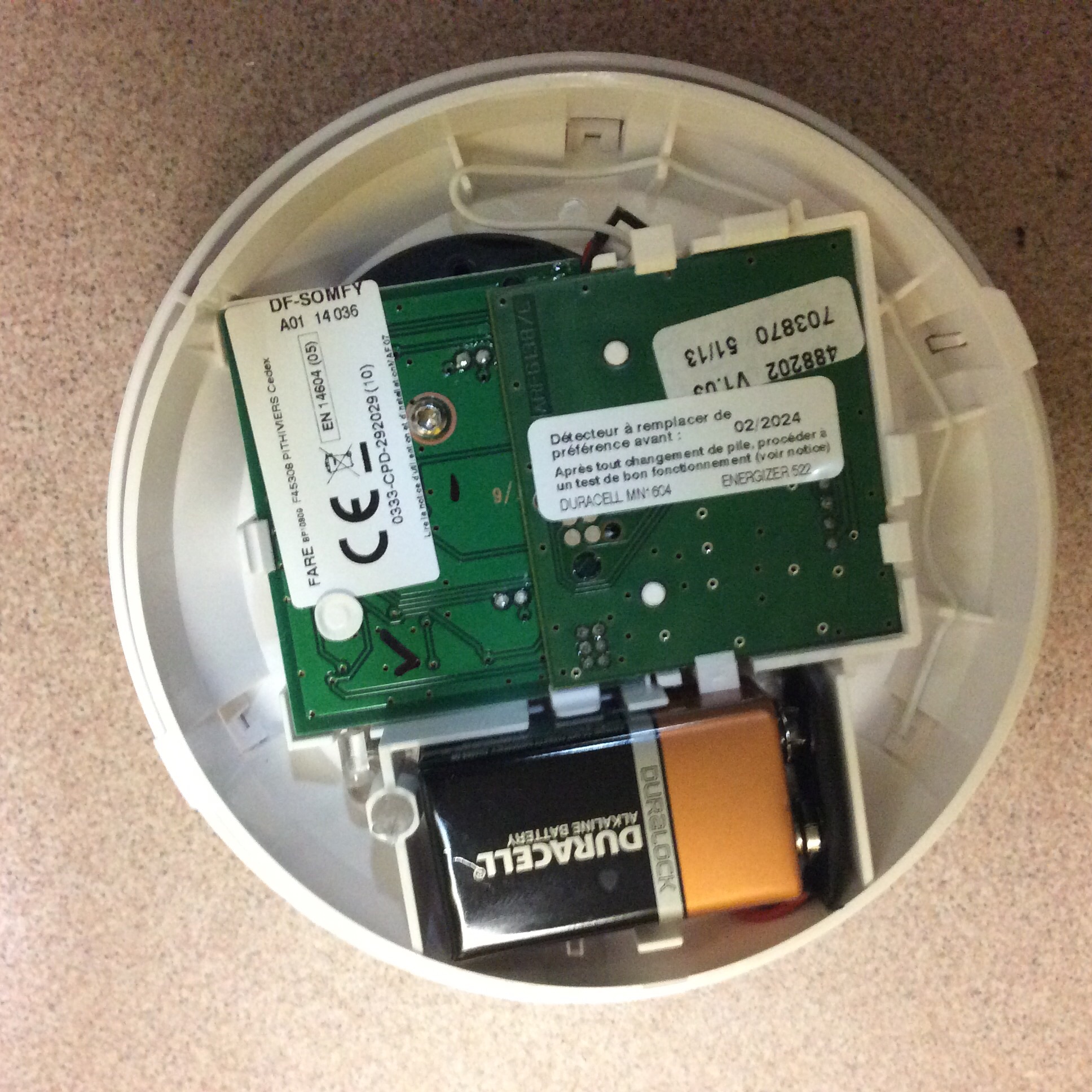

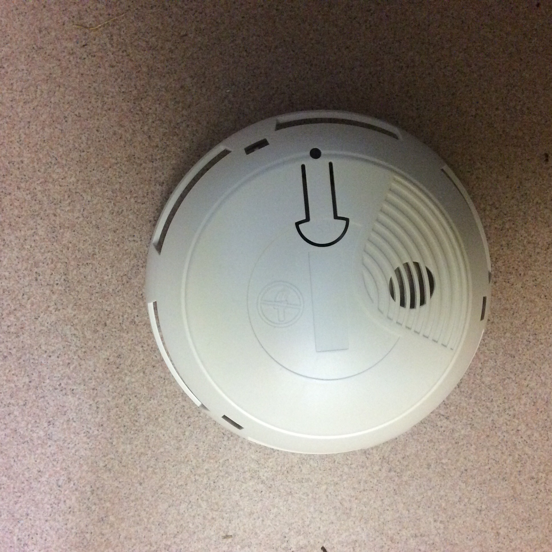

    Si ce n'est pas le cas, pourriez-vous me transmettre une photographie de votre détecteur de fumée (intérieur et extérieur du produit) ?

    Bonsoir merci Thomas mais la procédure je l'ai respecté car j'ai 2 d'affilée somfy et il n'y a pas eu de probleme avec l'autre pour l'enregistrer dans la centrale. Défectueux ?
    Bonjour Rodrigue,
    Je vous confirme qu'il semblerait qu'il y ait un défaut sur ce détecteur fumée. Afin de gérer le retour de ce dernier auprès de notre SAV, je vais avoir besoin d'informations personnelles. C'est pour cette raison que je viens de vous envoyer un mail pour continuer votre dépannage en privé.
