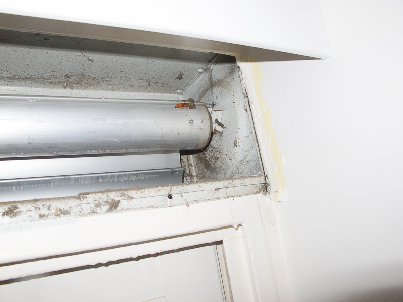

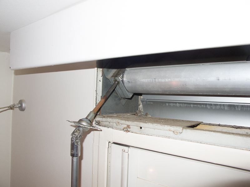

Le kit SOMFY peut-il s'adapter à ce type de volet des années 70 ?

    Je pensais au Kit SOMFY RMS 2000.
    Mais je n'ai pas d'idée des kits de visserie et de support qui sont fournis.
    Dommage que l'on ait pas accès au notices (ou je ne sais pas les trouver).

    Merci, mais cela ne répond pas à ma question.
    Je souhaite savoir si le kit est complet ou s'il faut envisager une pièce complémentaire.
    De part et d'autre, cela semble être un caisson en tôle assez lisse. Faut-il acquérir un support moteur ou est-il inclus dans le kit ?

    Bonjour JP,
    Le kit RMS 2000 est prévu pour motoriser les coffres intérieurs ou tunnels. Ce kit dispose donc de toutes les adaptations nécessaires à la motorisation de ce type de coffre.
    Si votre coffre est bien un coffre intérieur traditionnelle, ce kit correspond à votre besoin. Dans le cas où votre coffre et votre fenêtre ne forme qu'un avec votre fenêtre (coffre bloc baie), je vous conseil un kit roller-drive (sous réserve de vos dimensions).

    Merci Ludovic
    J'ai regardé le contenu du kit qui devrait pouvoir s'adapter par le support universel fourni. Je reviendrai le confirmer après l'installation (du moins j'espère…).
