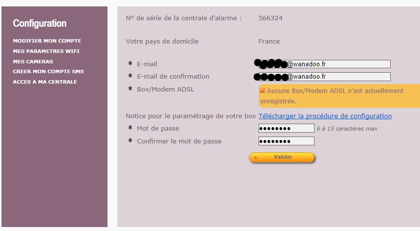

Livebox Play non enregistrée ?
Le serveur d'alarme Somfy répond: aucune BOX/MODEM n'est actuellement enregistrée.

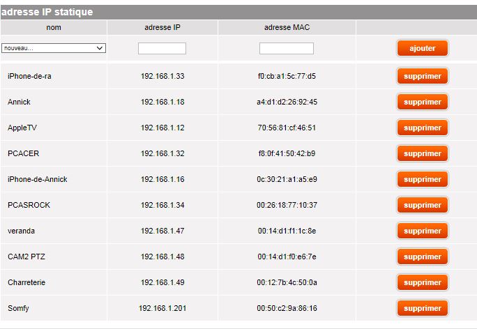

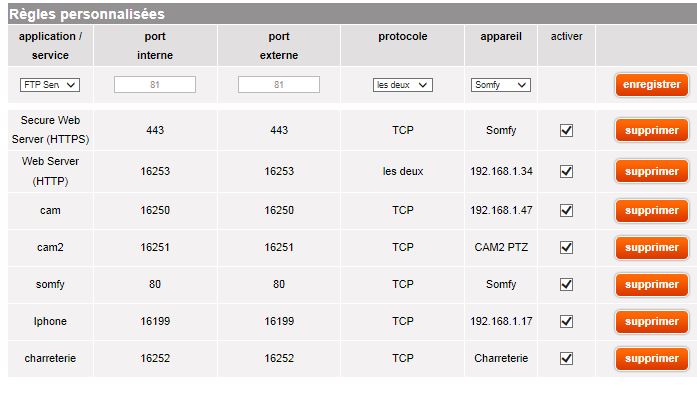

ci-joints paramétrages LiveBox
mes 3 caméras IP/WIFI sont visualisables par internet avec un nom de domaine gratuit de ddns.net

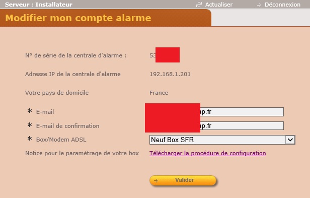

    Pour le problème de BOX, avez vous mis en mode installateur l'adresse IP de votre Box ? Plus généralement avez-vous paramétré le réseau ? Ensuite il doit y avoir une boite de sélection de box et une notice très complète pour le paramétrage. Bonne journée
