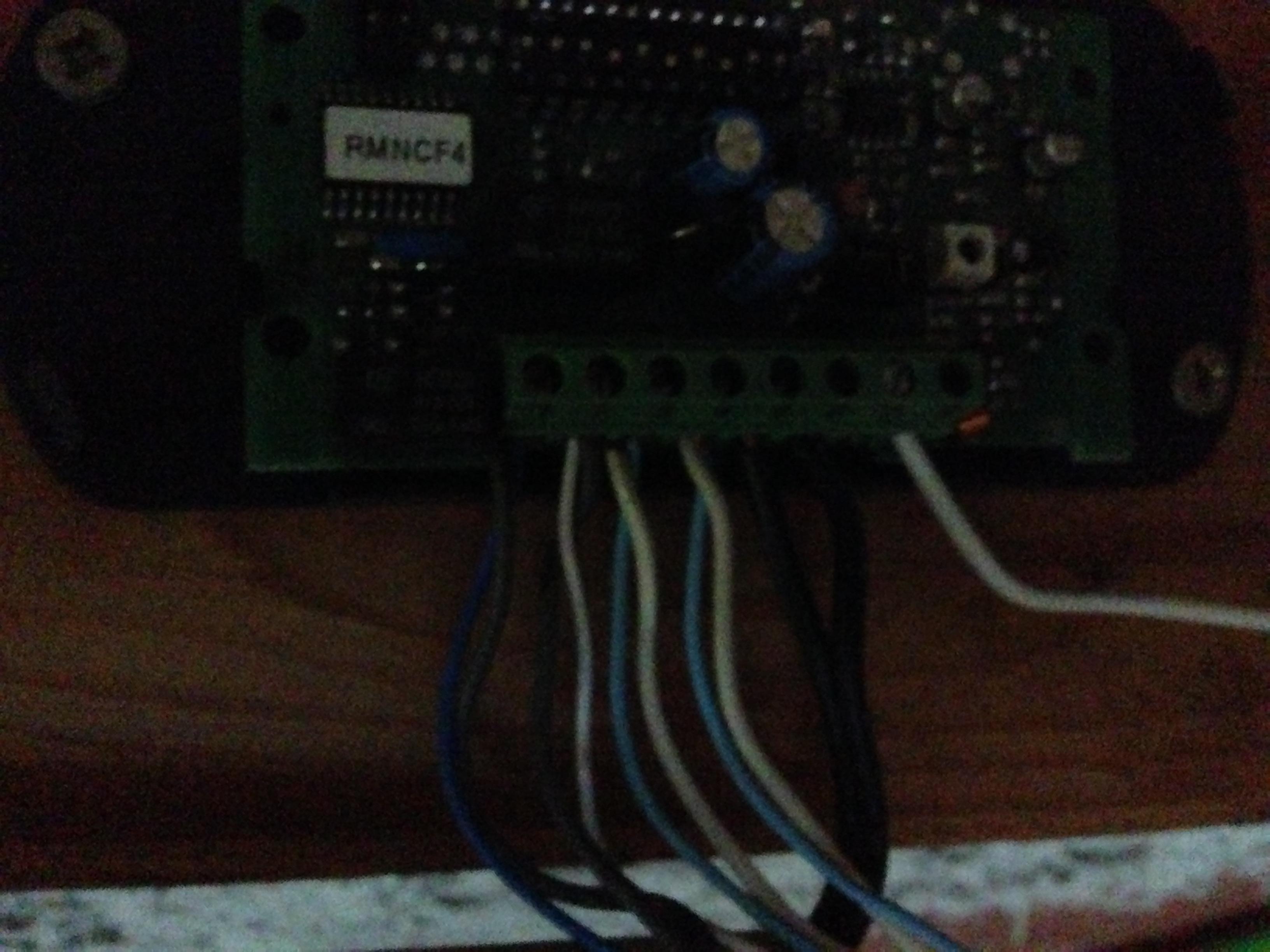

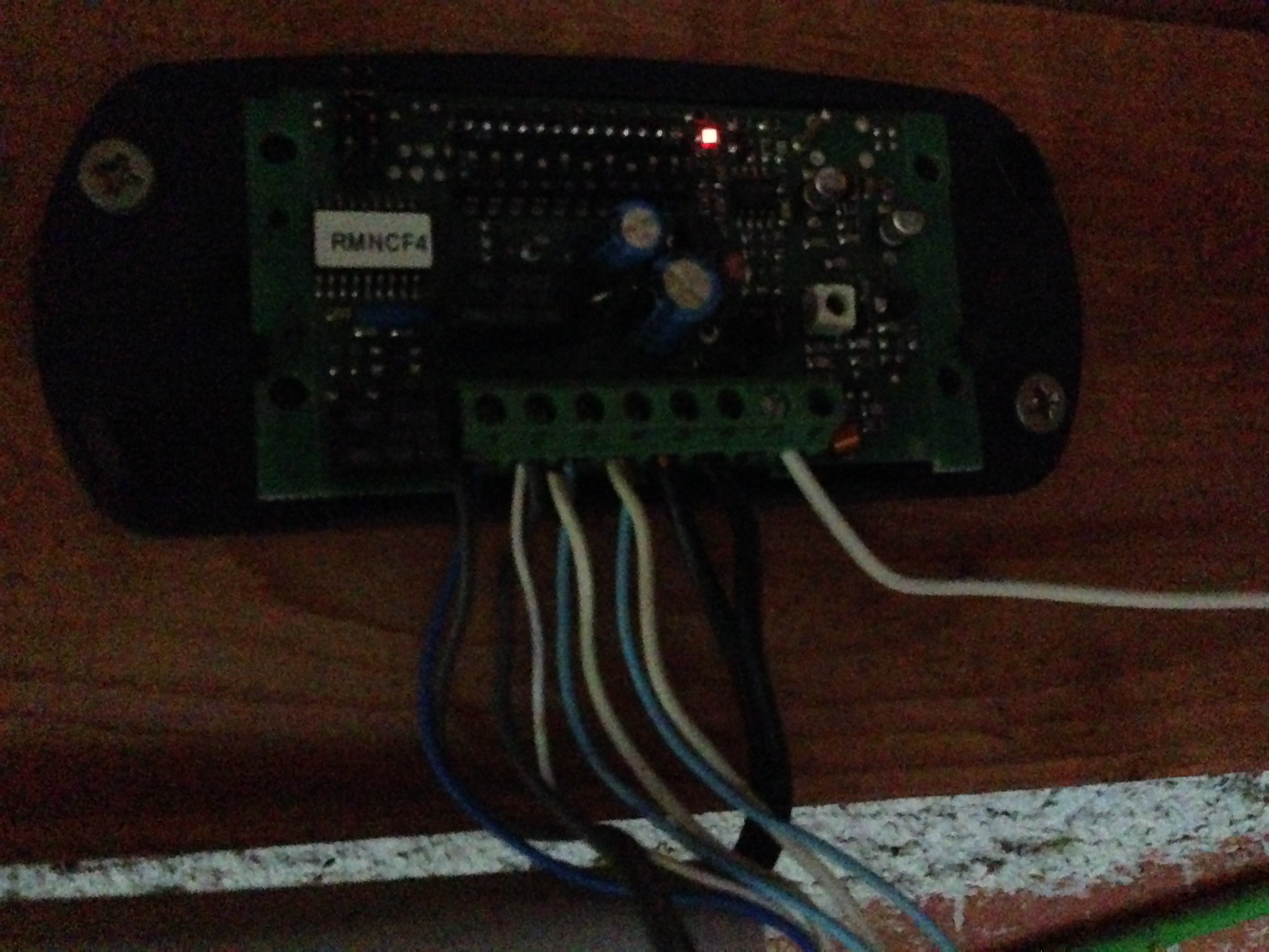

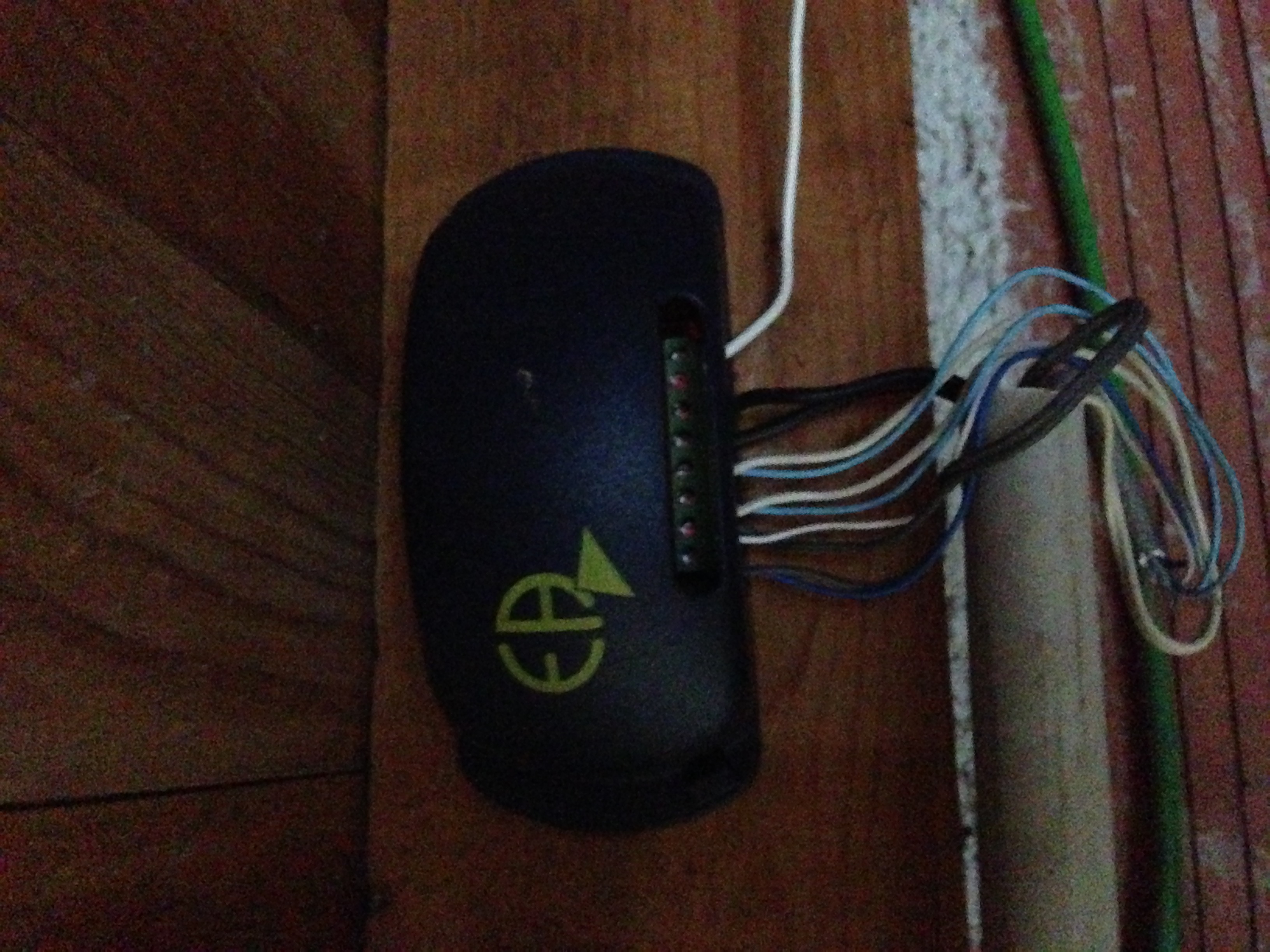

    Bonjour Robert,
    Voici la notice/schéma que j'ai trouvé sur internet et des photos du boitier à raccorder avec le recepeteur SOMFY.

    Il vous suffit de raccorder le nouveau récepteur comme l'ancien, vous avez exactement les mêmes bornes :
    Alim,
    R1
    R2
    Il suffit de faire attention au repérage des bornes et ne pas brancher exactement comme avant.

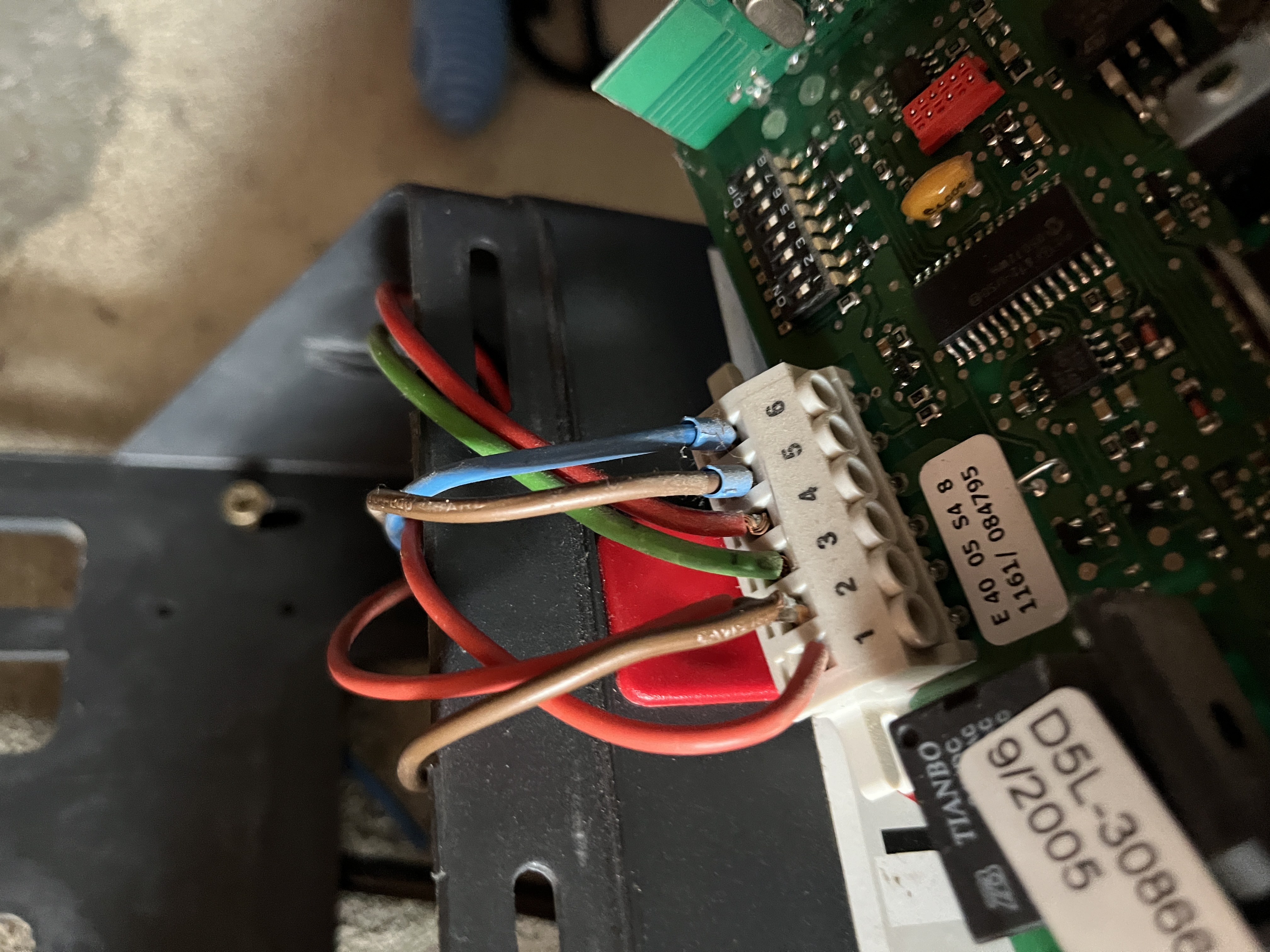

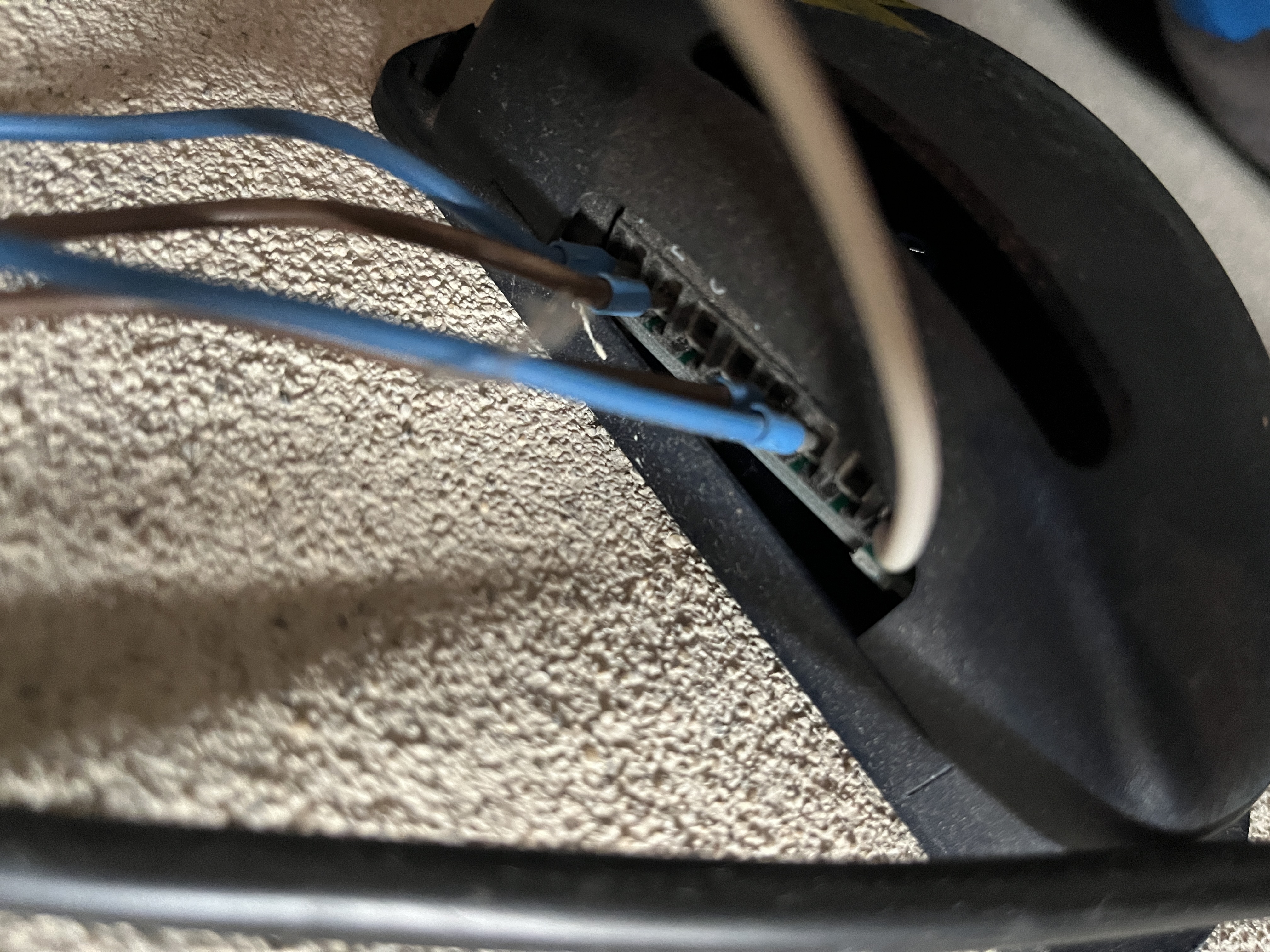

    J'ai besoin d'aide car j'ai un fil qui s'est décroché entre le SOMMER DUO et le récepteur radio EA ...
    La borne 1 du EA va sur la borne 6 du DUO, la 2 sur la 5, la 5 sur la 2, ... et la 6 ... je ne sais pas où la reconnecter sur le DUO.
    Si vous savez, je suis preneur.
    Merci d'avance.
