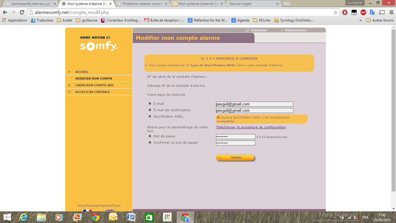

je n'arrive plus à me connecter à mon alarme a distance avec l 'adresse xxx.alarmesomfy.net, j'ai fait une remise en configuration d'usine impossible de mes connecter a distance ?
je suis aller dans l'espace http://alarmesomfy.net. pour la vérification du compte il y avait une erreur aucune box n'est actuellement enregristre ? impossible de telecharger la procédure de configuration. erreur 403 voir fichier ci joint. pouvez vous me dire la démarche à suivre.

    Oui j'ai déjà un compte de crée, mais impossible de me connecter à distance ? je voulais recommencer à zero la procédure reset de la centrale + nouvelle adresse de connections pour avancer sur le problème.
    Voici mon numéro de centrale 578977.
    je vous joins une copie écran d'un des problèmes.

    Le fait que le serveur ne reconnaît pas de Box ADSL ne vous bloque pas l'accès à distance, le problème de connexion n'est donc pas lié à cela.
    Aux vues de votre compte celui-ci ne communique plus avec notre serveur depuis le 23 mai, il va donc falloir faire plusieurs vérifications.
    Pourriez-vous me faire des copies d'écran de vos réglages réseau, interface et ouverture de ports. Merci.

    Merci pour cette nouvelle copie d'écran, il apparaît donc que votre case, "accès à distance" n'est pas cochée.
    Il faudra donc la cocher puis sauvegarder, enfin, ré-essayez la connexion à distance qui devrait fonctionner.
