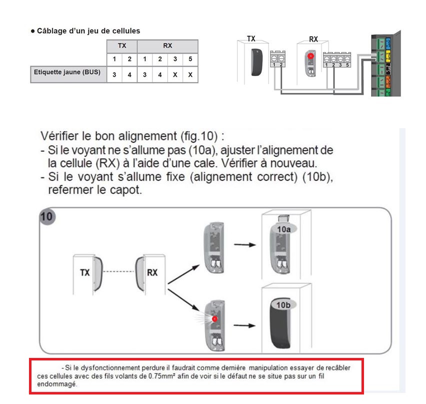

    au niveau du câblage les cellules ce mieux de les branche direct au boitier
    ou de passe par le deuxième cellule et âpres au boitier comme le plan l indique

    Les deux possibilités sont possible, mais il est recommandé de suivre le schéma.

    y a t'il une différence entre la cellule droite et gauche

    La seul différence est qu'une est émettrice et l'autre réceptive.( DX RX)

    Visiblement vous avez un problème de cellules.
    Le voyant de la cellule RX est elle allumé rouge ?
    Si non voir FJ
    Pourriez vous faire des photos du branchement des cellules, et des branchements sur le boitier électronique.

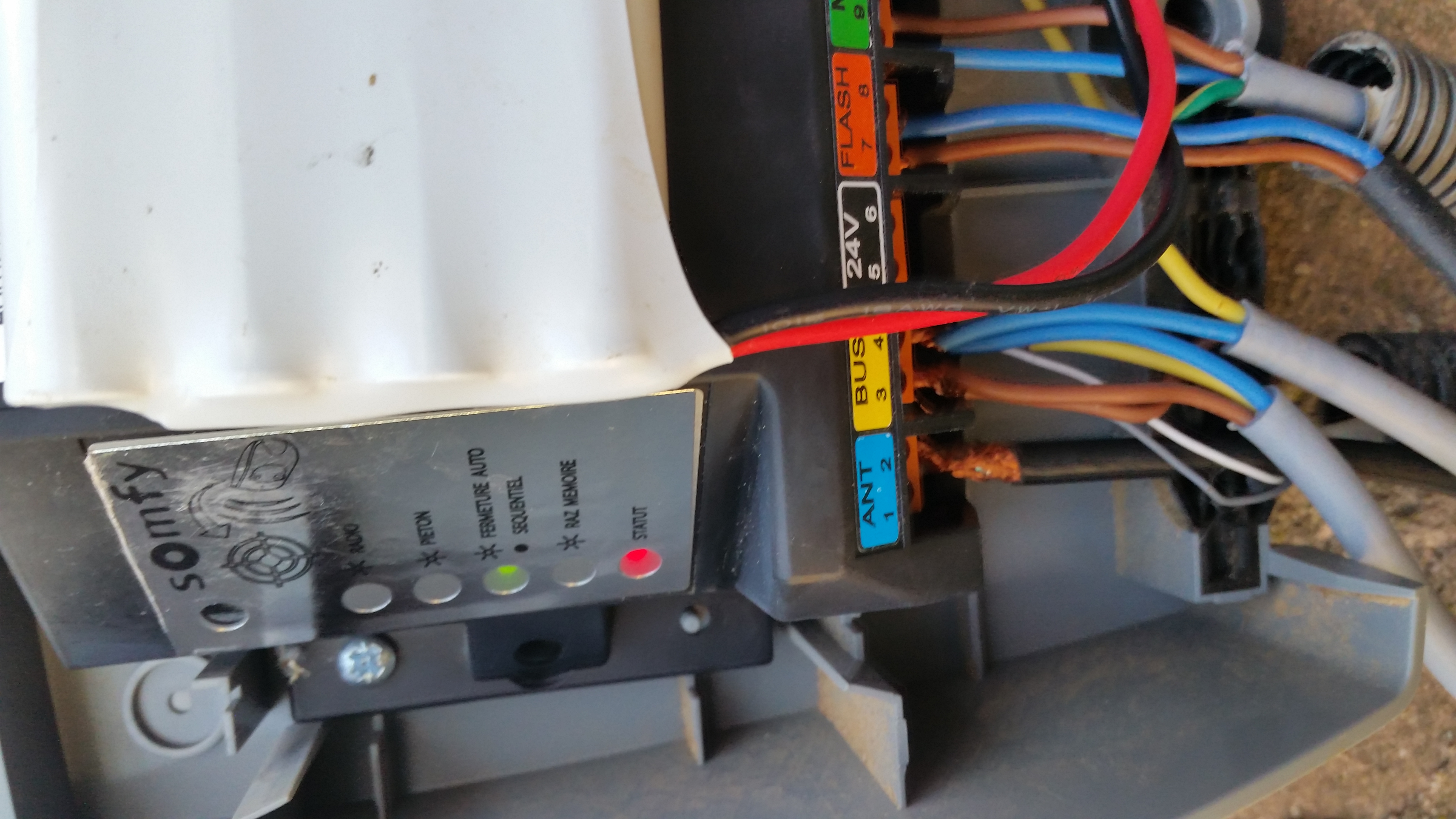

    voila les photo de mon branchement
    le voyant n ait pas allume que ci on passe devant
    merci de votre aides

    Ou sont les photos!! je ne vois pas de photos, cliquez sur "Ajouter un fichier"

    ok je renvoye

    Bonjour Lionel,
    Comme nous l'avons vu ensemble par téléphone, nous allons procéder au remplacement de vos cellules.
