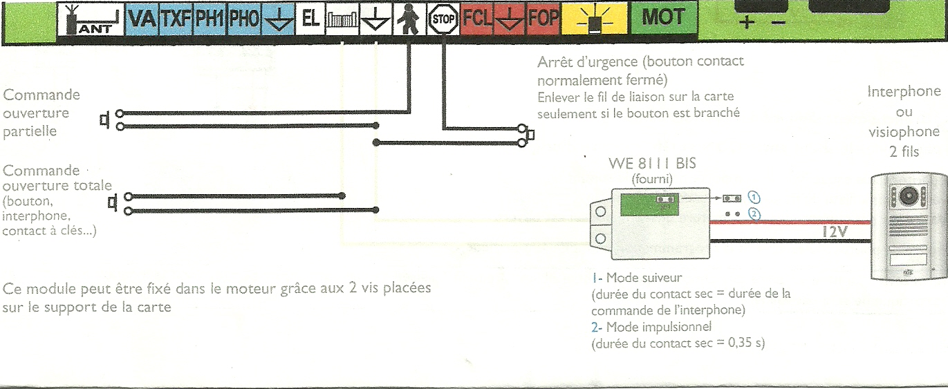

    Merci Robert pour votre prompte réponse. Ci-joint pour me conforter le schéma Extel. Si j'ai bien saisi, je connecte les bornes R1 du récepteur au circuit "commande ouverture totale" du schéma (ce que je proposais initialement)? Dernière question, puis-je utiliser un câble téléphonique 6 paires pour ma connexion? Merci

    Le câble téléphonique n'a pas 6 paires, mais 4 et il est fait... pour le téléphone.
    Je n'ai pas assez d'infos sur votre installation pour préconiser le câble

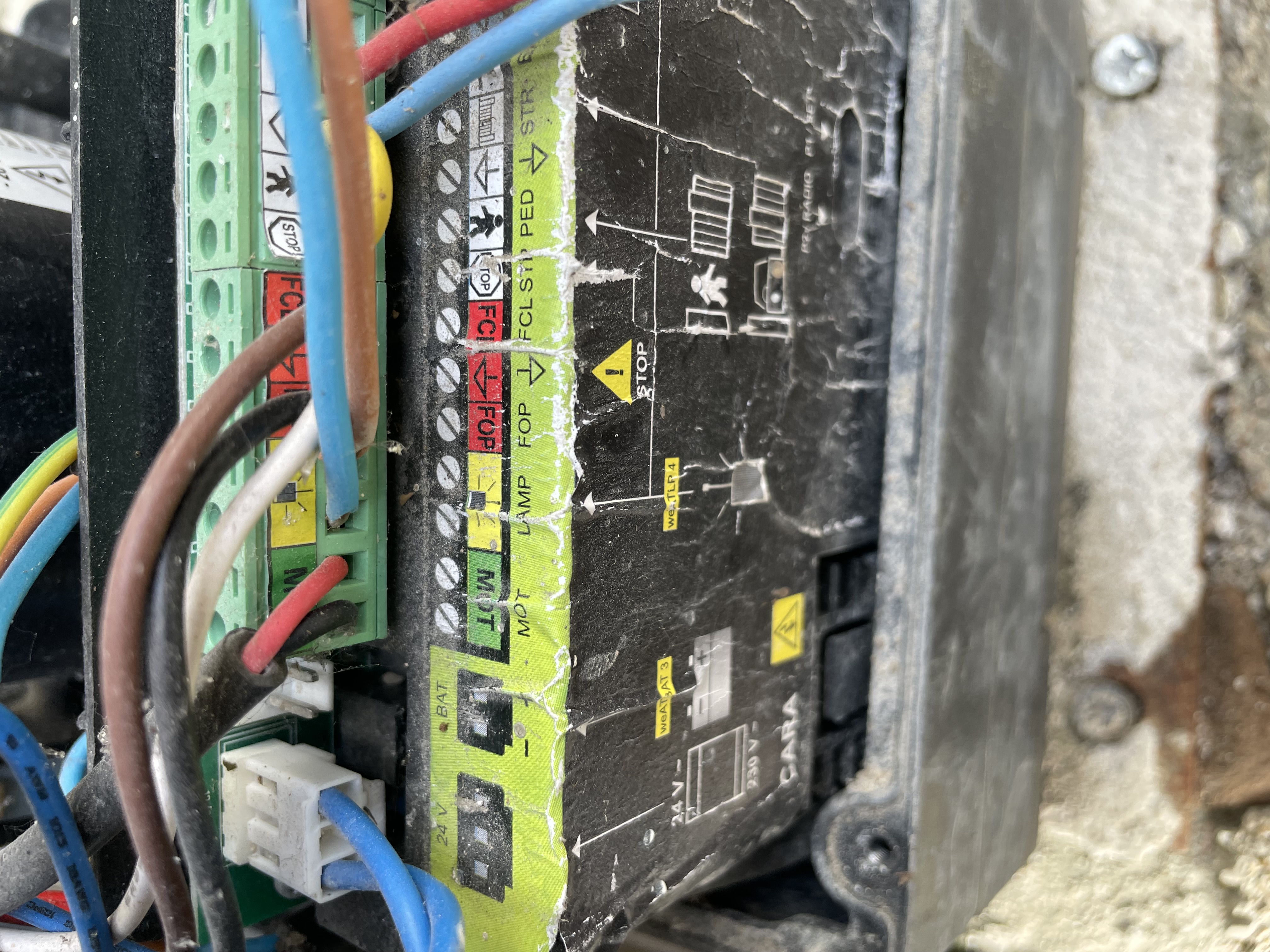

    Je viens de commander un récepteur SOMFY rts pour le brancher sur mon moteur de portail Extel Cara mais je ne sais pas comment brancher les bornes 1 (0v) et 2 (24v) du récepteur sur mon moteur extel parce que je n’est pas d’info sur mon moteur. Je vous met une photo en pj
